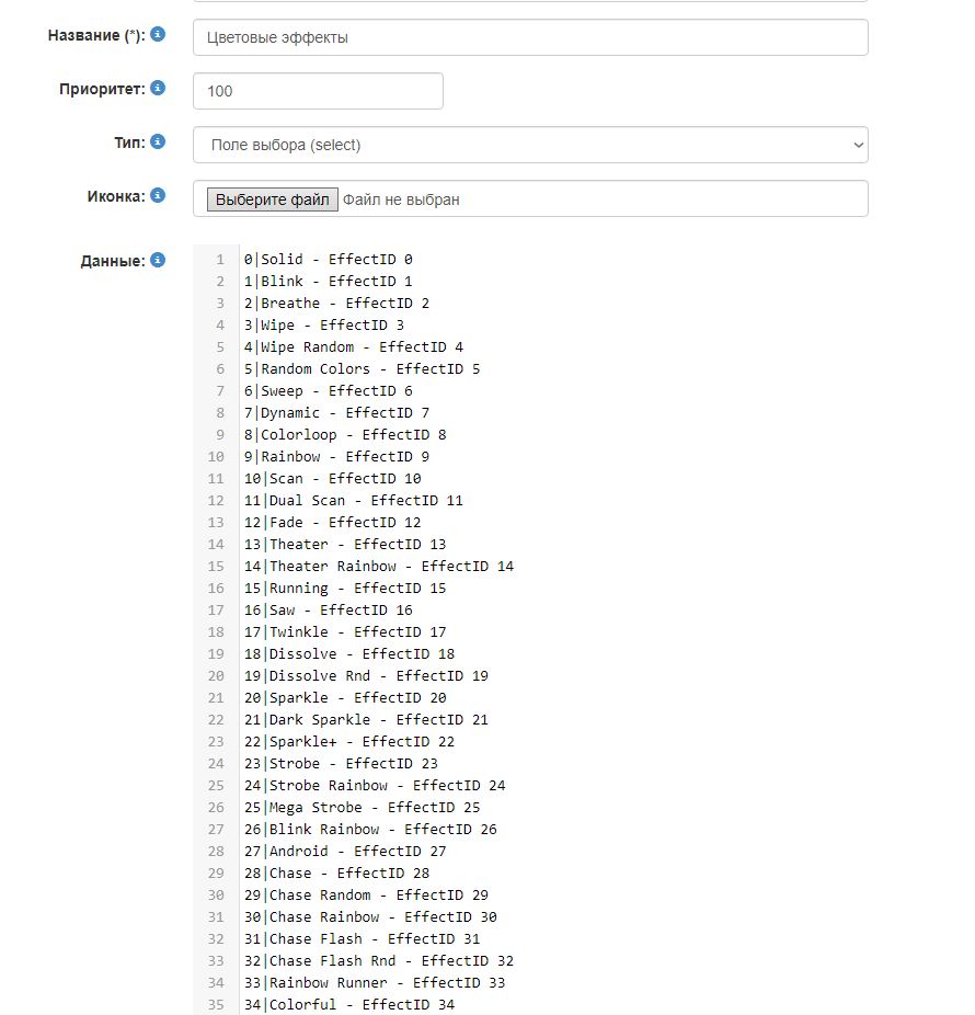

Для управления зонального освещения на кухне класс в ПУ не подходит. Нужно точно управлять яркостью от о до 255. Управление яркостью в % можно использовать для других целей, но не для зонального освещения. Я специально создал отдельный класс Aircoookie_WLED, где значения регулируются от 0 до 255. В списке имеются 110 эффектов и 50 палитр. Ниже я приложил установщик.

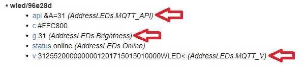

В MQTT привязываем к api, brightness, v как на скриншоте

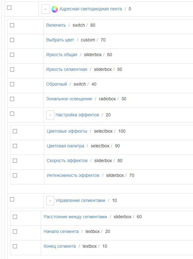

Так выглядит класс Aircoookie_WLED

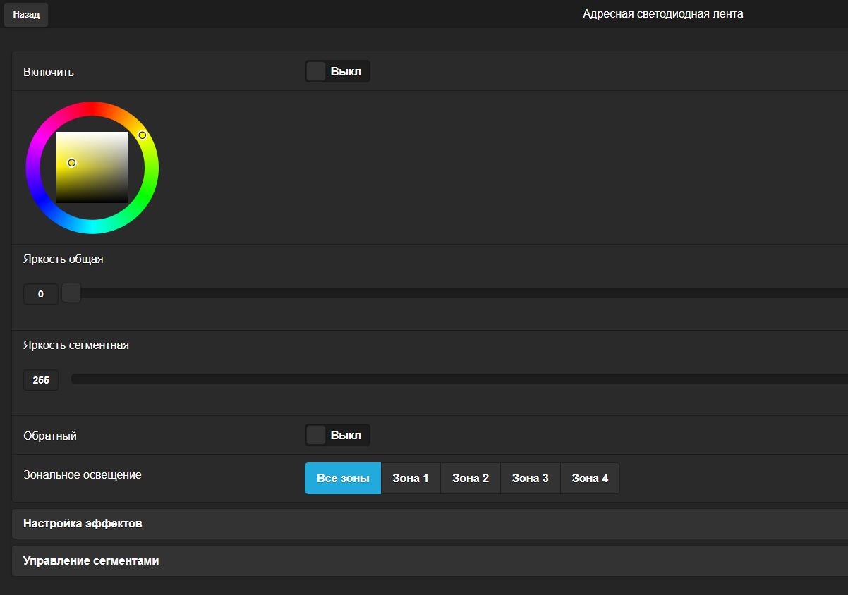

Боковое меню

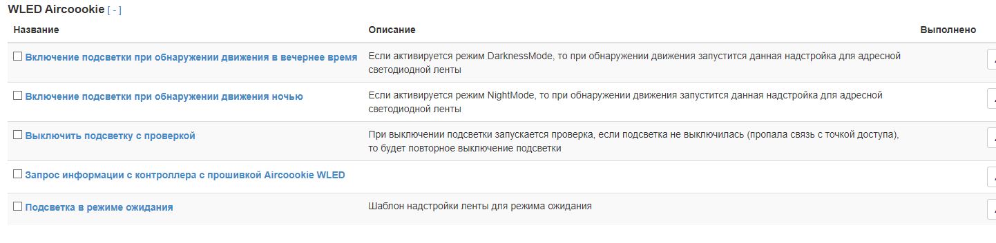

Сценарии в MajorDoMo
Внимание!!! Перед началом работы, необходимо запустить сценарий Запрос информации с контроллера с прошивкой Aircoookie WLED. Это нужно, чтобы подтянулся список эффектов и палитры + версия прошивки, mac адрес, количество диодов.

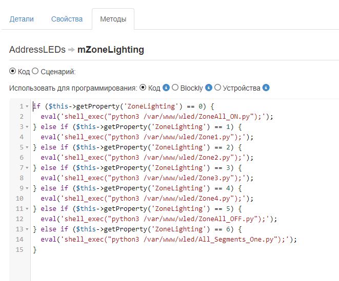

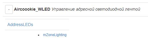

За работу зонального освещения отвечает класс ZoneLighting и метод mZoneLighting. Из свойства сенсора ультразвукового дальномера HC-SR04 в свойство ZoneLighting передаются значения от 1 до 4, что и запускает зону освещения
Свойство зональное освещение.JPG (16.86 КБ) 10365 просмотров
Метод зональное освещение.JPG (73.51 КБ) 10365 просмотров

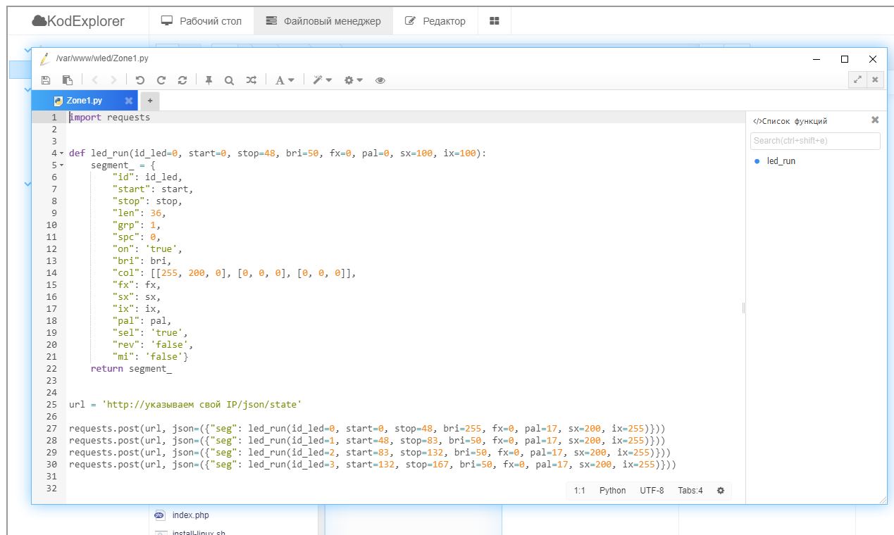

Сценарии для работы зонального освещения я пишу в питоне, так гибче можно настроить любые хотелки по светоэффектам и это отрабатывает 100%, чем, если я это буду посылать через HTTP API. Базовые сценарии в установщике.
Сами сценарии в python лежат здесь. Для их запуска, необходимо установить Python версии не ниже 3
Сценарии эффектов в питоне.jpg (124.59 КБ) 10365 просмотров
Их можно отредактировать, просто открыв во встроенном редакторе модуля kodexplorer
Открываем сценарий.JPG (99.37 КБ) 10365 просмотров

Разберем пример этого сценария Zone1.py, тут все разбито по сегментам и каждому сегменту я указал количество диодов. При запуске Zone1.py активируется сегмент id_led=0, где устанавливается 48 диодов, яркость 255, а для сегментов id_led=1/2/3 установится яркость 50. Эффекты и палитра отключены. В строке "col": [[255, 200, 0], [0, 0, 0], [0, 0, 0]], указываем нужный нам цвет в формате RGB. Я использую эту таблицу цветов. Получится как на этом видео
def led_run(id_led=0, start=0, stop=48, bri=50, fx=0, pal=0, sx=100, ix=100): ..
segment_ = {
"id": id_led,
"start": start,
"stop": stop,
"len": 36,
"grp": 1,
"spc": 0,
"on": 'true',
"bri": bri,
"fx": fx,
"sx": sx,
"ix": ix,
"pal": pal,
"sel": 'true',
"rev": 'false',
"mi": 'false'}
return segment_
url = 'http://указываем свой IP/json/state'
requests.post(url, json=({"seg": led_run(id_led=0, start=0, stop=48, bri=255, fx=0, pal=17, sx=200, ix=255)}))
requests.post(url, json=({"seg": led_run(id_led=1, start=48, stop=83, bri=50, fx=0, pal=17, sx=200, ix=255)}))
requests.post(url, json=({"seg": led_run(id_led=2, start=83, stop=132, bri=50, fx=0, pal=17, sx=200, ix=255)}))
requests.post(url, json=({"seg": led_run(id_led=3, start=132, stop=167, bri=50, fx=0, pal=17, sx=200, ix=255)}))

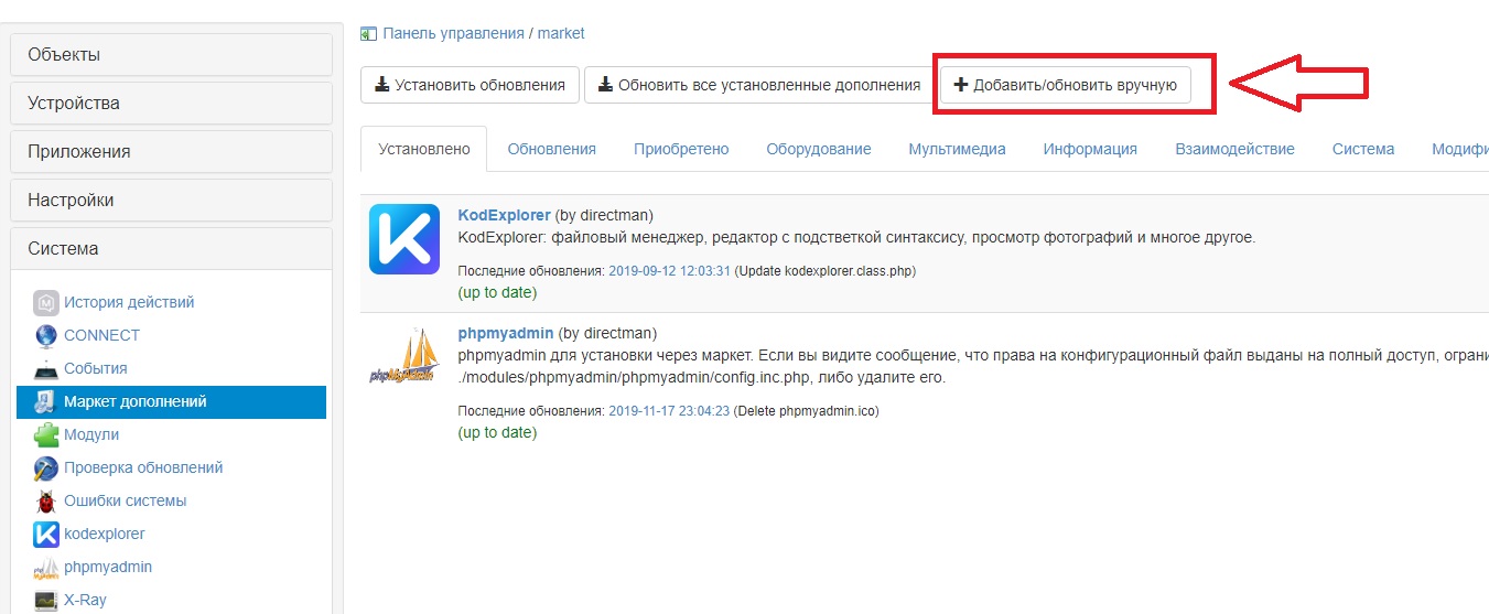

Установщик ставить через Маркет дополнений
MajorDoMo_AircoookieWLED_sborka_22.09.2020.tar.gz
(25.81 КБ) 481 скачивание
Ручная установка.jpg (142.96 КБ) 10365 просмотров

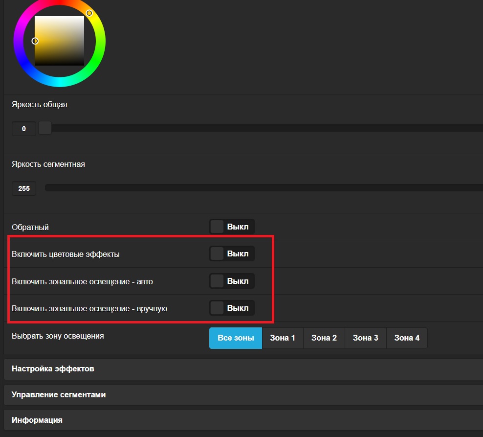

Добавил выключатель зонального освещения. При желании можно их включать. Их два вида:
1) Зональное освещение вручную (это нужно для отладки зонального освещения и работы зонального освещения)
2) Зональное освещение - авто (включает и выключает зональное освещение автоматически)

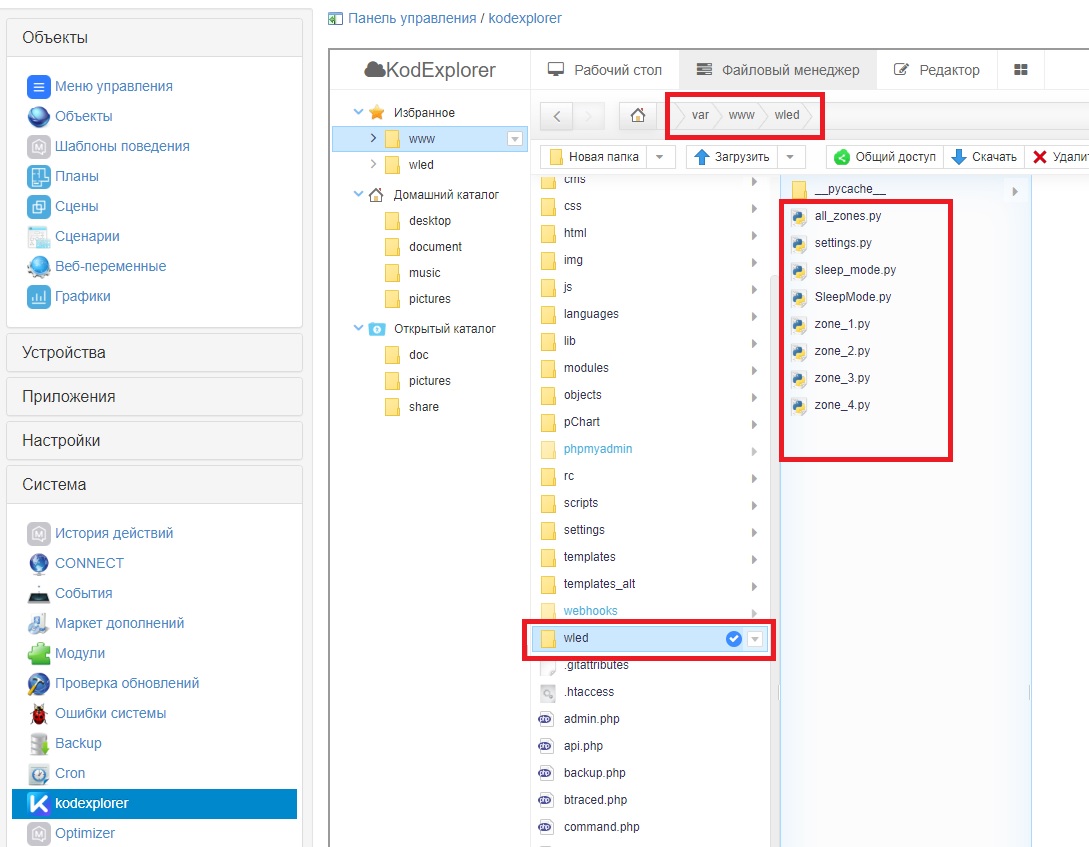

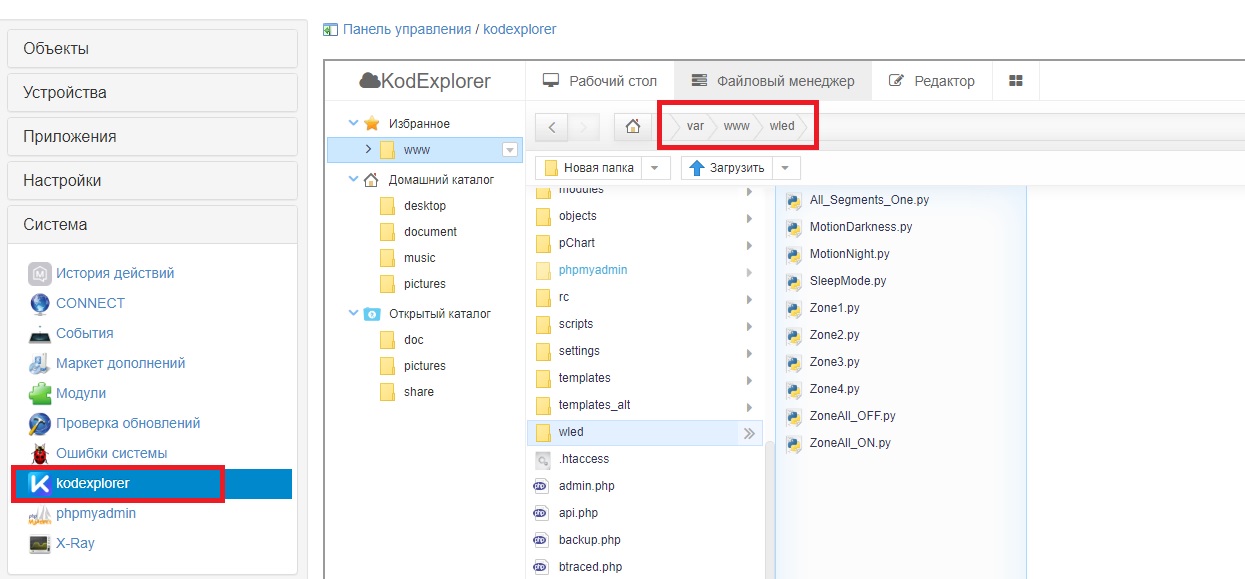

Переделал сценарии Python
Вам нужно открыть файлик settings.py и добавить свой IP, который подтянет остальные файлики. Внимательно прочитайте комментарии. Все настройки за освещение вносятся в этом файлике. Указывайте нужные вам эффекты, палитру, яркость, количество диодов.
Сценарии питон.jpg (10.58 КБ) 10348 просмотров
Python сценарии находятся здесь
где лежат питоновские файлы.jpg (162.21 КБ) 10316 просмотров

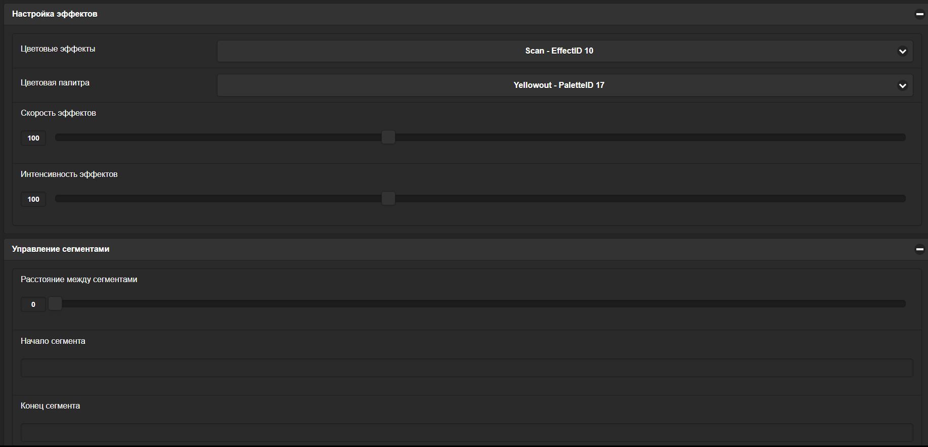

В боковое меню добавлены
Боковое меню от 01102020.jpg (100.03 КБ) 10348 просмотров

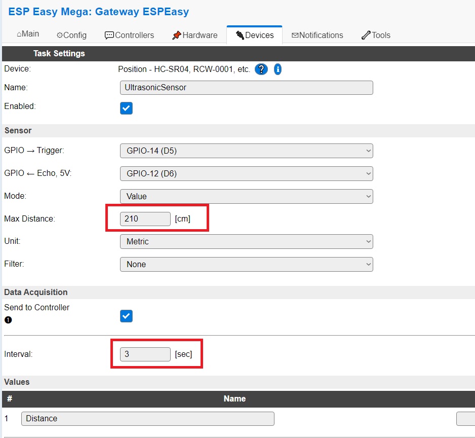

Для минимизации скачков в измерении расстояния ультразвуковым сенсором, нужно увеличить интервал времени и установить ограничение на расстояние.
ESPEASY Ultrasonic.jpg (118.28 КБ) 10348 просмотров

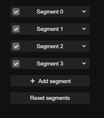

Сделал еще несколько сценариев для управления лентой через python
Сценарии для управления зональным освещением
ZonalLighting.zip
(4.28 КБ) 479 скачиваний
После запуска сценария появятся несколько сегментов
Все сегменты.JPG (20.37 КБ) 10091 просмотр
Открываете файлик settings.py и вносите свои параметры, указываете нужный эффект, скорость, яркость, и т.д.. В остальных файликах: zone_1.py, zone_2.py, zone_3.py, zone_4.py править ничего не нужно. В

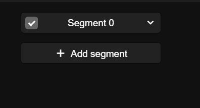

Сценарии для управлением без зонального освещения - общее освещение.
GeneralLighting.zip
(6.42 КБ) 505 скачиваний
Здесь вы правите каждый файлик. Нужно указать свой IP адрес.
После запуска сценария все сегменты удалятся и останется один общий сегмент
один сегмент.JPG (13.24 КБ) 10091 просмотр
