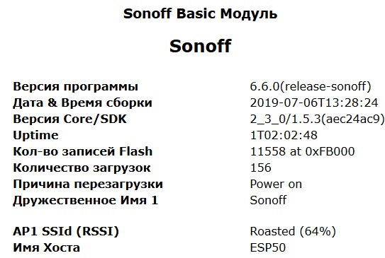

Шей Тасмоту и не парься. Я все свои модули прошил на нее и забыл вообще про них. Штук 15 по всему дому лежат. Веб морда и все прелести есть. Вот тебе инструкция как в два клика прошить. У меня кстати эта версия до сих пор стоит (6.6.0 от 2019-07-06), даже обновлять не собираюсь. Работает - не лезь, а отказов не было. :ugeek:
- инструкция устарела, ей уже пару лет.

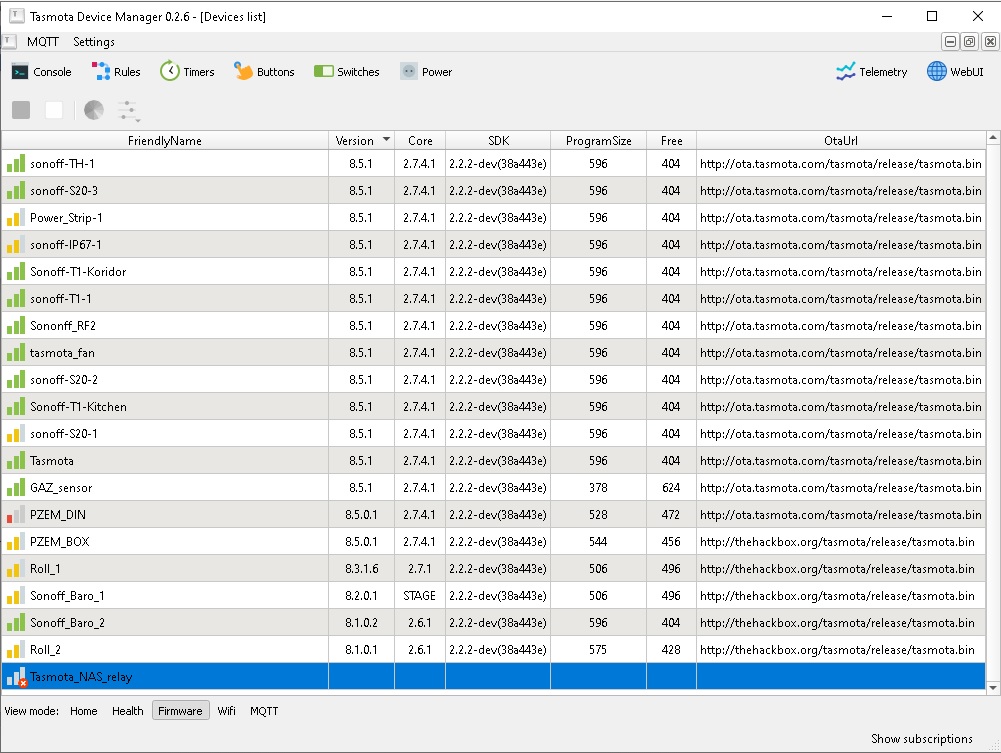

Шей Тасмоту и не парься! Остальные прошивки отстают на 1-2 года.
Вот список поддерживаемых устройств Тасмотой (1613 штук):
https://templates.blakadder.com/
p.s. вот список (не полный) моих устройств на Тасмоте:
