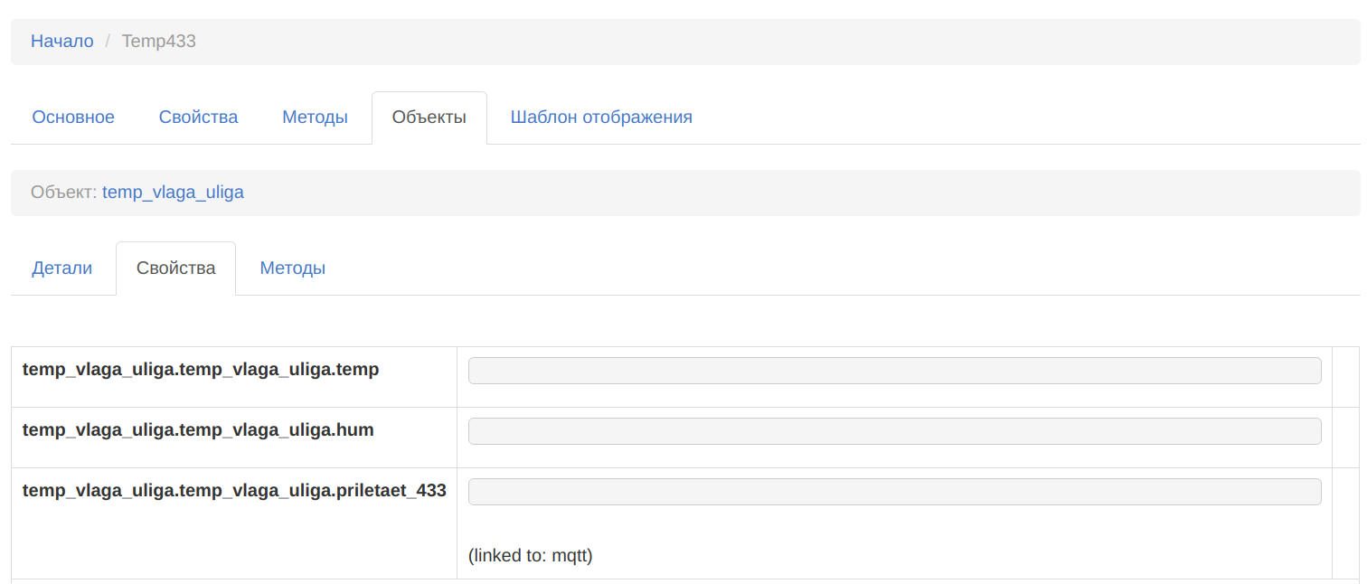

Вообщем сделал метод на python, все работает.
Как теперь сделать, что бы метод срабатывал после обновления свойств?

нашел уже, это только в том случае если свойство создано в классе
kostya4000
Сообщения: 39
Зарегистрирован: Чт ноя 16, 2017 7:47 am
Re: Беспроводной датчик температуры digoo dg-r8h
Сообщение kostya4000 »
но почему то другой прикол, если свойство создано в классе то при линке из mqtt данные в него не попадают.
и в mqtt линк есть
Не могу понять где косяк.
kostya4000
Сообщения: 39
Пришлось пересоздать свойства класса с новыми названиями, заново привязать линк mqtt и все заработало.

Что-то у вас с синтаксисом. Не думаю, что в наименовании "Объект.Свойства" допускается использовать больше, чем одна точка.
Если hum -- это переменная, то тогда правильная запись выглядит как $hum.
