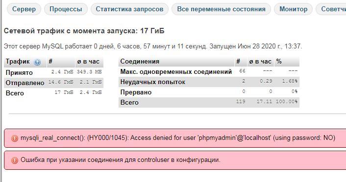

МДМ, не всегд получается зайти образ 3_41б часто выводит сообщение 502 bad gateway nginx/1.10.3.
С чего начать поиски проблемы? Не могу найти проблему здесь поиск форуме ни чего не даёт.
МДМ тормозит веб интерфейс подсоиденится редко удаётся пишет ошибка 502.
Что надо проверить? Посмотрел трафик сети, тоже с третьей попытки открылся
Запросов тоже не много к http://192.168.1.222/phpmyadmin
Raspberry Pi 3B+

1.в консоли safe_exec('sudo systemctl php7.0-fpm restart');
2.растет количество запросов к БД
3.посмотреть через ssh команда htop , что нагружает!(думаю майскьюель)
Если ошибаюсь знающие дополнят!

так в чате не раз обсуждалось.. растущая БД ..нагрузка по запросам.. нормально настроить модуль оптимайзер. в ПУ если используете. то убрать истории что не требуют сохранения, обратить внимание на валуе, статус, в сенсорах пройтись, везде история изначально 365 дней..зачем?
Температура мах54 и то редко.

Скорей всего с методами зациклил откатился на более ранний бэкап, кое что потерял но главное всё успокоилось.
Может каком-то чате где то и обсуждалось но поиски на форуме и гугле результата не дали
