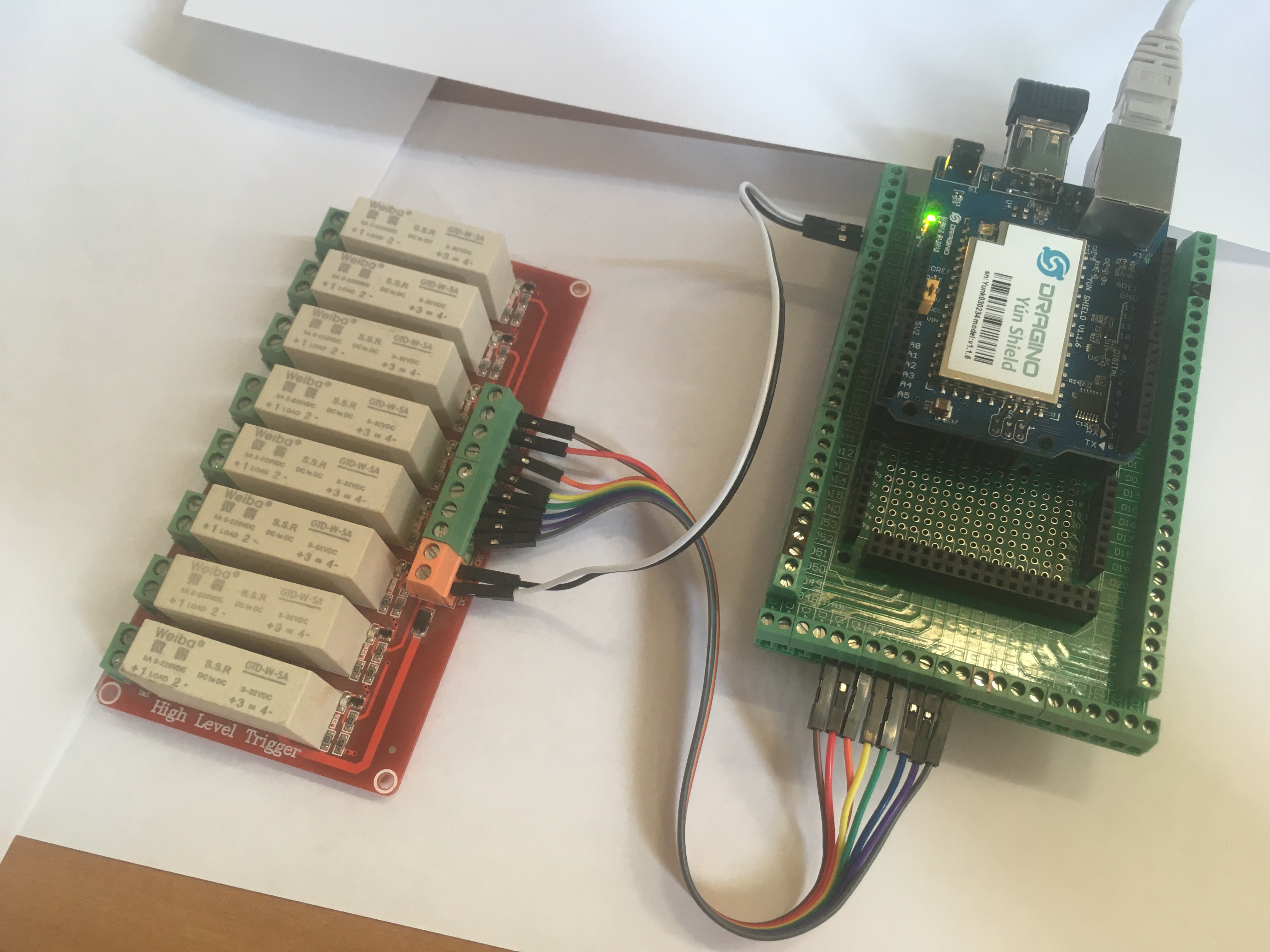

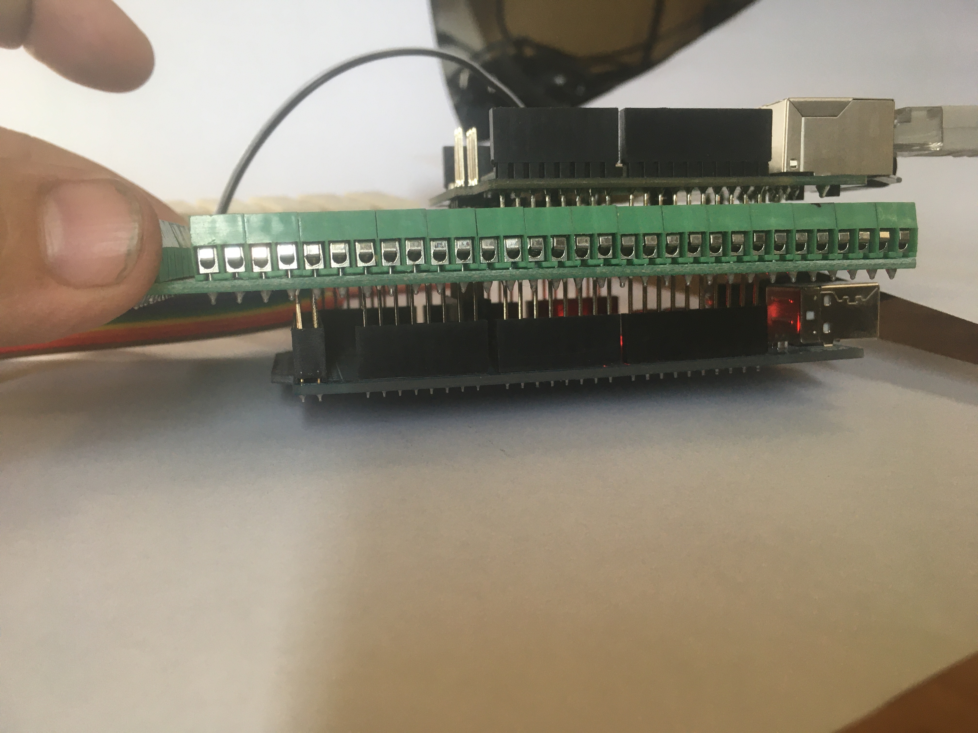

Что сейчас уже сделано:
собран бутерброд к нему подключено 8 канальное реле.
2020-06-23 18.30.34.jpg (1.77 МБ) 8684 просмотра
2020-06-23 18.32.30.jpg (1.78 МБ) 8684 просмотра

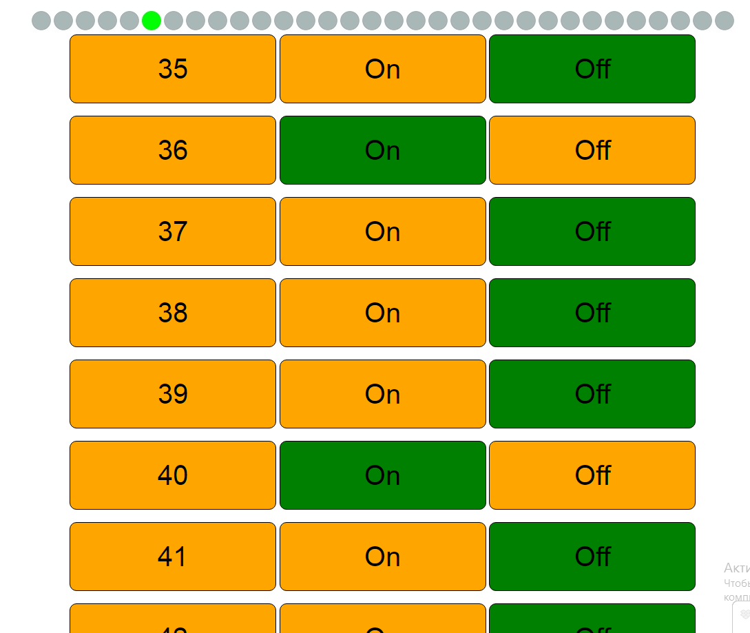

написан скетч для ардуино и сделан простой вебинтерфейс на Yun.
вебинтерфейс
вебинтерфейс
запрограммирована простейшая логика:
если сменилось состояние входа то надо изменить состояние соответствующего выхода.
