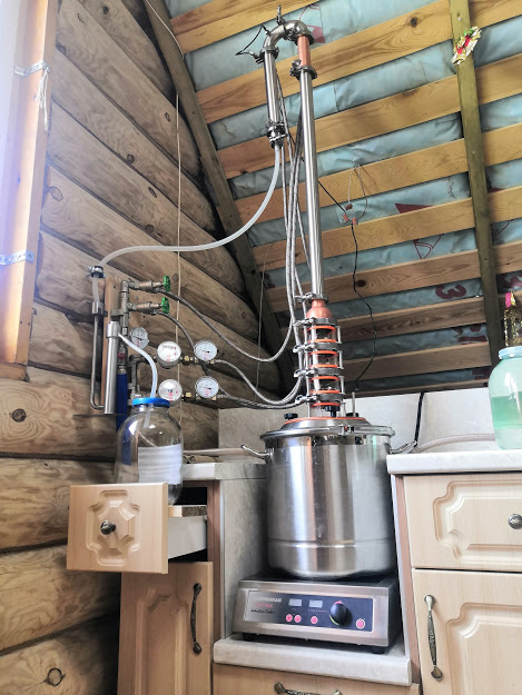

Предлагаю код для автоматизации процесса работы самогонного аппарата. А так же обсудить в этой теме сам тех процесс и температуры на разных стадиях работы.
Лабораторное оборудованиеSPOILER_SHOW
Следует обратить внимание на установку двух термодатчиков в кубе и в верхней части колонны. А так же на высоту самой колонны, которая повлечет задержку определения момента и температуры закипания. В будущем планирую поставить третий накладной термодатчик на низ колонны.
В планах по оборудованию:SPOILER_SHOW
  • Термодатчик на низ колонны для более точной фиксации момента начала процесса
  • Датчик давления в кубе для предотвращения захлябывания колонны
  • Микрофон на трубке отбора спирта. Так же поможет не превышать мощность
  • Сервопривод на кран холодильника
  • Сервопривод на кран дефлегматора
  • Электронный термодатчик на обратку дефлегматора
  • Управление мощностью плиты пока реализовать не могу
  • Было бы здорово установить электронный ареометр
В планах по написанию кода:SPOILER_SHOW
  • Определение процента содержания спирта по температуре закипания куба (на тесте)
  • Лог с сообщениями в меню
  • Более раннее обнаружение момента начала процесса по доп термодатчику внизу колонны
  • Управление сервоприводом крана дефлегматора
  • Расчет объемов дробной перегонки
  • Расчет общего времени процесса

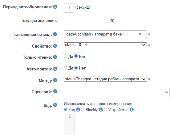

2. Раздел в меню управления
ЭлементыSPOILER_SHOW
ПереключательSPOILER_SHOW

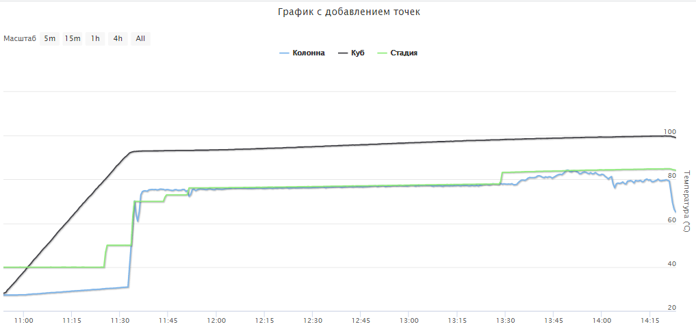

В процессе работы строится живой график. На нем можно видеть t куба, колонны, и расчетную максимальную t колонны, которую не стоит превышать. Расчетная t отображает так же стадию процесса 1-6.
Давайте разберемся, что к чему. Смотрим на линию Стадии. Первый горизонт в 40 градусов показывает первоначальный нагрев куба. Цифра 40 тут ничего не значит. На этой первой стадии, мы просто греем куб до 80 градусов. Крепкие растворы запрещено, да и бессмысленно перегонять, поэтому при 80 градусов у нас ничего не закипит. А мы помним, что температура закипания раствора зависит от процентного содержания спирта. Чем больше спирта - тем ниже t закипания.
Дойдя до 80 градусов будет переход на стадию 2. Стадия готовности. Тут мы ждем резкого скачка t колонны. При этом будет переход на стадию 3. Цифра в 50 градусов тоже пустая. Символизирует переход на следующую стадию.
Стадия 3 - работа на себя. Горизонт в 70 градусов выбран только чтобы удерживать всё содержимое в аппарате. На этой стадии наша задача максимально охлаждать дефлегматор, чтобы все пары конденсировались в нем, и флегмой стекали обратно вниз, проводя при этом тепломассообмен внутри колонны. Новые теплые пары двигаются вверх, и выхватывают из флегмы легкокипящие фракции, а этиловый спирт во флегме падает обратно. Тем самым, мы скапливаем в колонне головы. Длительность этой фазы в коде выставлена 10 минут. После чего будет переход к отбору голов.
Смотрим график, это горизонт в 73 градуса. Цифра подбирается опытным путем. Задача в том, чтобы при этой температуре и мощности отбор голов был медленный. Идеально было бы 2-5 капель в секунду. Дальше мы уже будем переключать стадии сами, т.к. нашему алгоритму простым способом не узнать, сколько там накапало. Но электронные весы конечно можно и подключить.
Дальше отбор тела. Тут уже линия не в горизонте. Дело в том, что температура колонны будет по любому расти вместе с температурой куба. Но темпы роста разные. В коде можно будет посмотреть, каким образом я её вычисляю.
Ну и наконец отбор хвостов. Больше мощности и меньше охлаждение дефлегматора. Это спровоцирует рост температуры колонны. С вычислением не заморачивался, просто -15 градусов от температуры куба. Линия получается тоже растущая.
Что тут ещё стоит отметить. Видно как вначале быстро растет температура куба. Когда куб закипит, рост температуры замедлится. Жидкость трудно нагреть больше температуры кипения, особенно когда дефлегматор подливает обратно охлажденную флегму. И чем меньше спирта осталось в кубе - тем больше его температура кипения. Тут мы можем дать предупреждение, когда стоит полностью завершить отбор.
Ну и на конец о фактической температуре колонны. Видно, что я не смог удержать её в пределах желаемой на стадии "работы на себя" и стадии отбора голов. Причин было несколько. Не слитая холодная вода. Нагрелась в трубах и первое время текла не достаточно холодная. Моя индукционная плита, которая не может работать на меньшей мощности. Да и не очень то и хотелось. Это был тестовый перегон неочищенного сырца.
Ещё стоит сказать, что в процессе есть так же подголовья, и предхвостие. Это когда уже вроде всё хорошо, но портить продукт не хочется. Всё это добро отправляется в следующий перегон к новому очищенному спирту сырцу. Я не стал выделять эти стадии. Просто при сборе тела, отбираю расчетные объемы в отдельную тару.

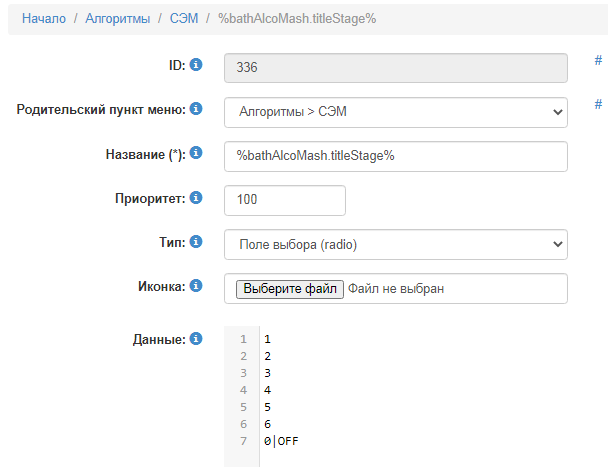

А вот так пока что выглядит управление в меню

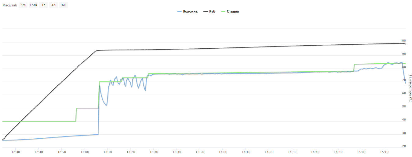

График второго перегона. На этот раз удалось удержать колонну в пределах максимальной температуры. Но с моей мощностью плиты это получается только при очень холодной воде для охлаждения. Придется мудрить со стабилизатором напряжения. Нужно понизить примерно до 210 вольт. Все стадии работы описал выше, тут по сути и добавить нечего. Разве что испытал формулу в коде для определения % спирта в кубе. Сошлось с точностью 0,5% с ареометром. Теперь нужно записывать замеры при разном проценте спирта, и может быть немного подкорректировать коэффициенты в формуле. Сейчас расчет делается один раз при переходе на стадию 3. Думаю добавить на каждое десятое получение температуры куба, и вывести в меню. С 3 по 6 стадию.
И вот этот же график в увеличенном масштабе на стадии отбора тела. Не нравится "пила" у максимальной линии. Рассчитывается от температуры куба. Округлений в формулах нет. Тут уже нужен анализ математика. Кому интересно, смотрите код. Там этот расчет выделен отдельным блоком.
