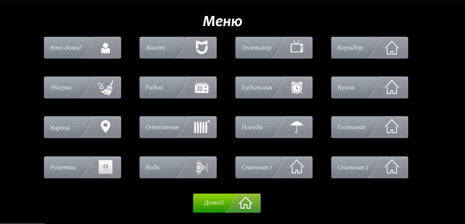

Представляю тему под названием BlackXStyle. Данная сцена подогнана для планшета. Создал главную сцену и меню. Все кнопки, это ссылки и они без ссылок, работает только админ, меню и домой, все остальное подстроите под себя. Развивайте тему, выкладывайте сюда разные идеи, касаемо данной темы. Системные значки используйте свои. Я со своей стороны, если что-то придумаю как дополнить данную сцену, то буду выкладывать.

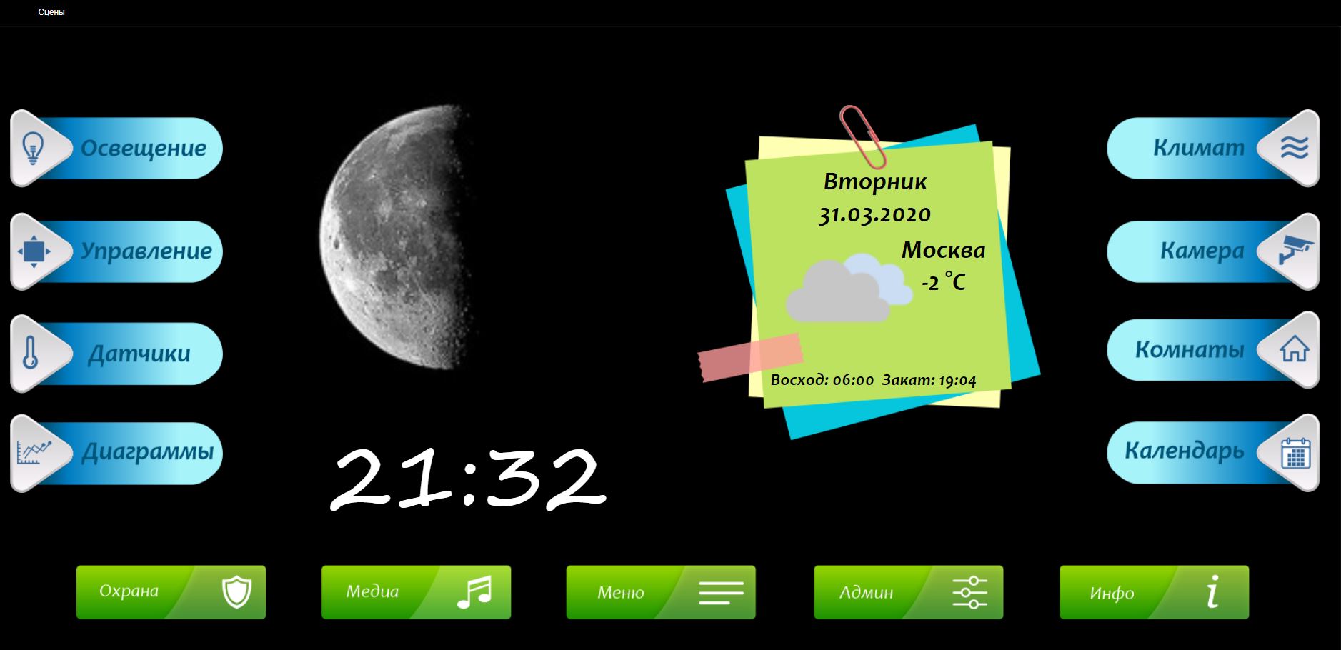

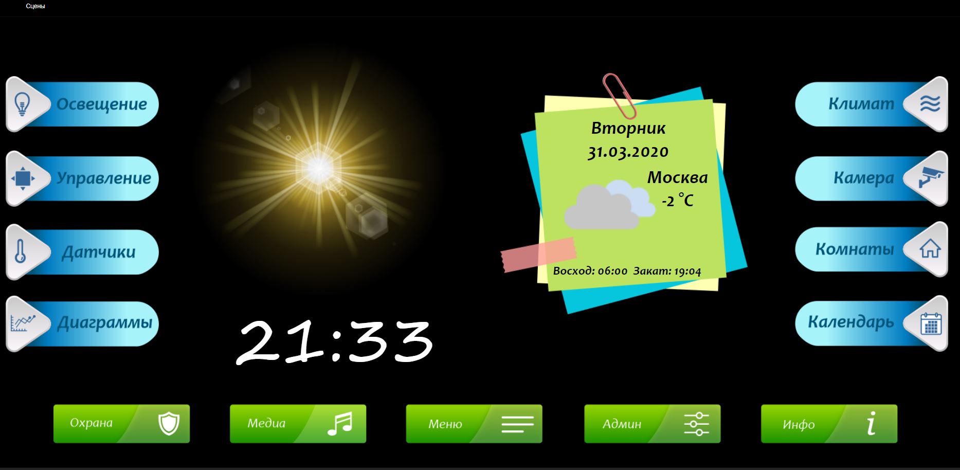

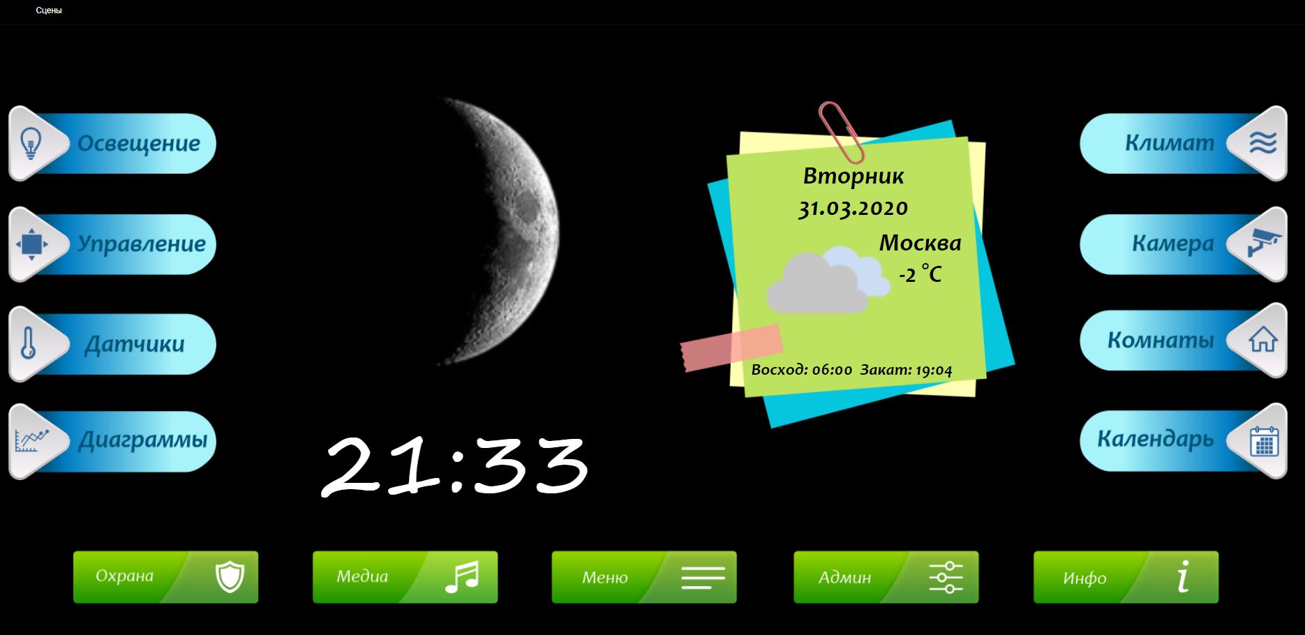

В сцене, если день, то будет солнце, если сумерки или ночь, то луна. Также есть фаза луны.
Вид днем
Вид ночью
Скриншот главной сцены - ночь - фаза луны.JPG (118.94 КБ) 9149 просмотров
Скриншот главной сцены - ночь.JPG (124.98 КБ) 9149 просмотров

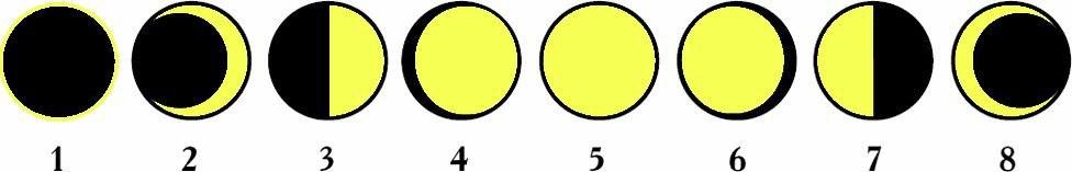

Луна меняется по такой схеме
Фаза луны.jpg (21.72 КБ) 9149 просмотров
Вид меню

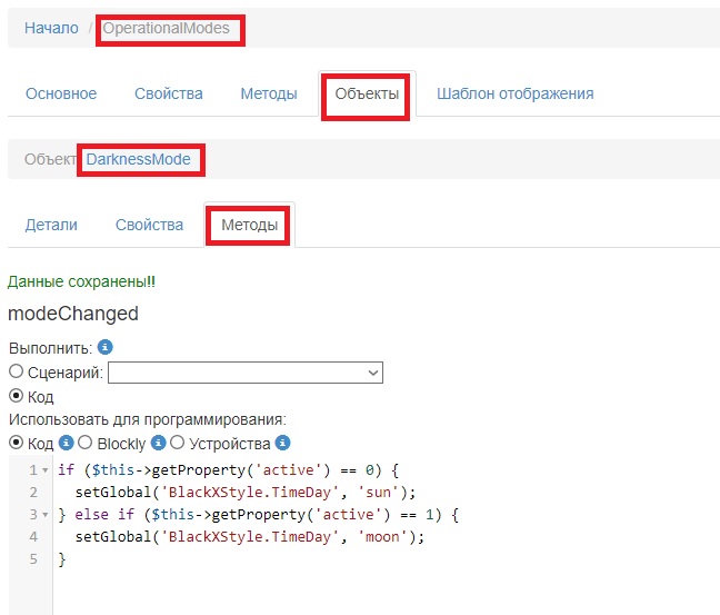

4) Значения для день и ночь тяну из сумерек, если сумерки 1 - луна, если сумерки 0 - солнце. В методе modeChanged объекта DarknessMode вставляем код, который будет передавать значения в объект сцены BlackXStyle.TimeDay
Метод сумерки.jpg (67.38 КБ) 9149 просмотров
if ($this->getProperty('active') == 0) {
  setGlobal('BlackXStyle.TimeDay', 'sun');
} else if ($this->getProperty('active') == 1) {
  setGlobal('BlackXStyle.TimeDay', 'moon');
Скриншот главной сцены - день.JPG (123.9 КБ) 9149 просмотров
