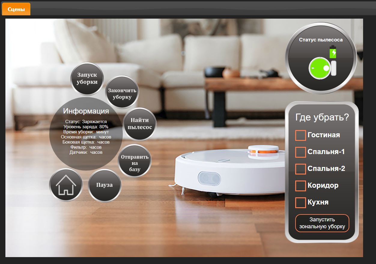

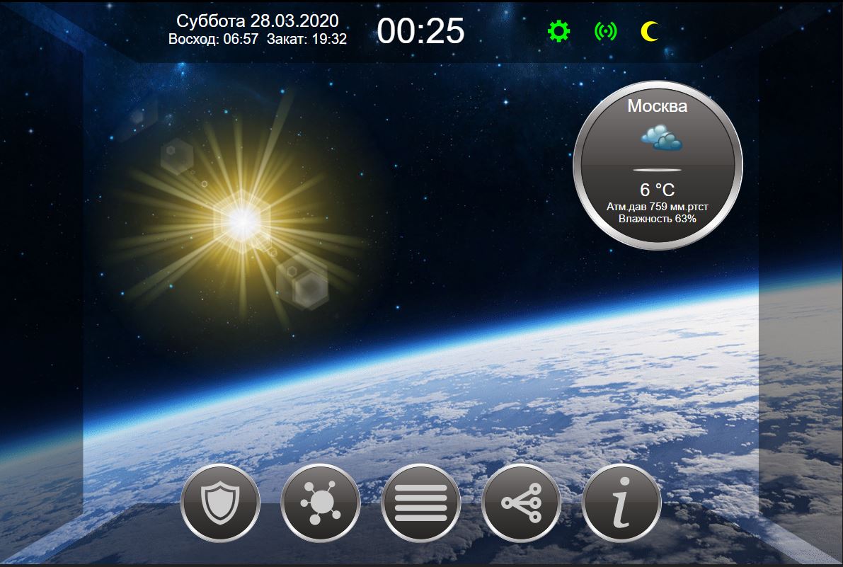

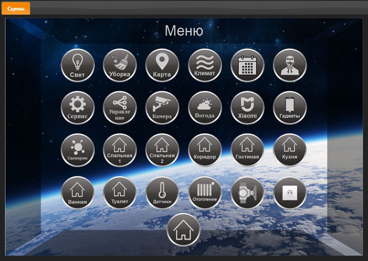

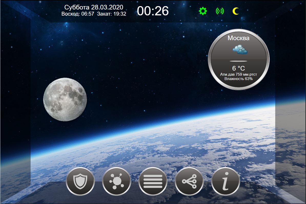

Представляю вам сцену Вид на землю. Это стандартный вид, вы по своему желанию можете все изменить, все иконки и обои в архиве, также в архиве есть файл, который содержит все иконки в векторной графике. Открывать в CoralDraw. Буду очень признателен и рад, если вы сделаете эту сцену лучше и правильно в плане кода. Прошу вас, выкладывайте сюда идеи по этой сцене сюда, вместе можем сделать сцену лучше :) .
Посмотреть видеообзор сцены и скачать файлы можно здесь
Скриншоты
Главная сцена.JPG (132.94 КБ) 13039 просмотров
Сцена меню.JPG (160.76 КБ) 13039 просмотров
Сцена кондиционер.JPG (153.11 КБ) 13039 просмотров
Сцена пылесос.JPG (119.81 КБ) 13039 просмотров

Дополнение к стилю. День и ночь.
Вид на землю - день.JPG (132.47 КБ) 12870 просмотров
Вид на землю - ночь.JPG (131.79 КБ) 12870 просмотров

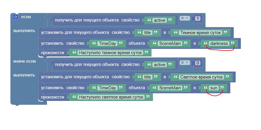

Создайте свойство, например SceneMain.TimeDay, где будут значения: sun/moon, на основе этих значении будут меняться иконки
<img src="/cms/scenes/SpeciesOnEarth/Main/Icons/%SceneMain.TimeDay%.png" align="absmiddle"></img>

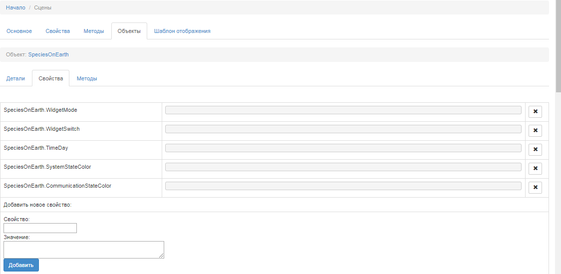

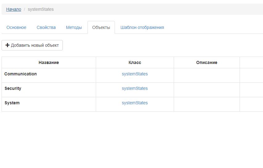

Привет.
Откуда берутся свойства обьекта SpeciesOnEarth
У меня пока так
adzam
Сообщения: 607
Откуда: Кишинев
Re: [Дизайн] Сцена "Вид на землю"
Сообщение adzam »
Картинки добавил а куда вставлять это
чего-то не могу найти.
adzam писал(а): Сб мар 28, 2020 5:17 pm Привет.
У меня пока так
Данные беру из объектов systemStates и OperationalModes. Вы сами, индивидуально можете создавать методы, свойства, получать переменные из одного объекта и передавать на другой.
Пример кода для Communication.stateColor
if ($this->getProperty('stateColor') == 'green') {
  setGlobal('SpeciesOnEarth.SystemStateColor', 'system_green');
} else if ($this->getProperty('stateColor') == 'yellow') {
  setGlobal('SpeciesOnEarth.SystemStateColor', 'system_yellow');
} else if ($this->getProperty('stateColor') == 'red') {
  setGlobal('SpeciesOnEarth.SystemStateColor', 'system_red');
то же самое и для SystemStateColor
