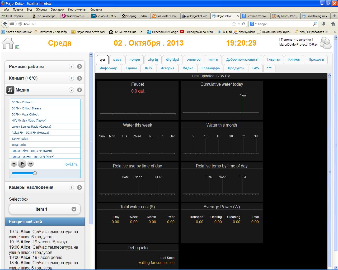

Re: Счетчик расхода воды
скачал родительские файлы с сайта и подставил в мажор,удивительно но сразу заработало
- 110.JPG (174.25 КБ) 14793 просмотра
