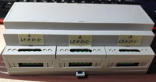

Как-то криво но одолел, есть нюансы. Через Arduino NANO и W5500. С MQTT, без Wi-Fi по проводам :)
Raspberry Pi 3B+
