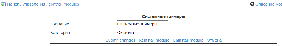

Chainik
Сообщения: 1465
Re: [Модуль] Системные таймеры (system_timers)
Сообщение Chainik »
А нету там у меня такого пункта "Install module".
Opera Снимок_2020-02-23_134641_127.0.0.1.png (6.36 КБ) 8601 просмотр
Если нажать "Вкл. в обновление", то выглядит так:
Opera Снимок_2020-02-23_134917_127.0.0.1.png (6.22 КБ) 8601 просмотр
SmoKE_xDDD
Сообщения: 817
Откуда: Нижний Новгород
Сообщение SmoKE_xDDD »
Chainik писал(а): Вс фев 23, 2020 1:51 pm А нету там у меня такого пункта "Install module".
Нажмите на имя модуля и вы провалитесь в настройки и увидите ссылку установить
Chainik
Сообщения: 1465
Сообщение Chainik »
Именно "Install module" нет, есть "Reinstall module".
Opera Снимок_2020-02-23_140120_127.0.0.1.png (11.79 КБ) 8596 просмотров
"Reinstall module" к положительным изменениям не приводит... :(
SmoKE_xDDD
Сообщения: 817
Chainik писал(а): Вс фев 23, 2020 2:05 pm Именно "Install module" нет, есть "Reinstall module".
А в админке список таймеров виден?
