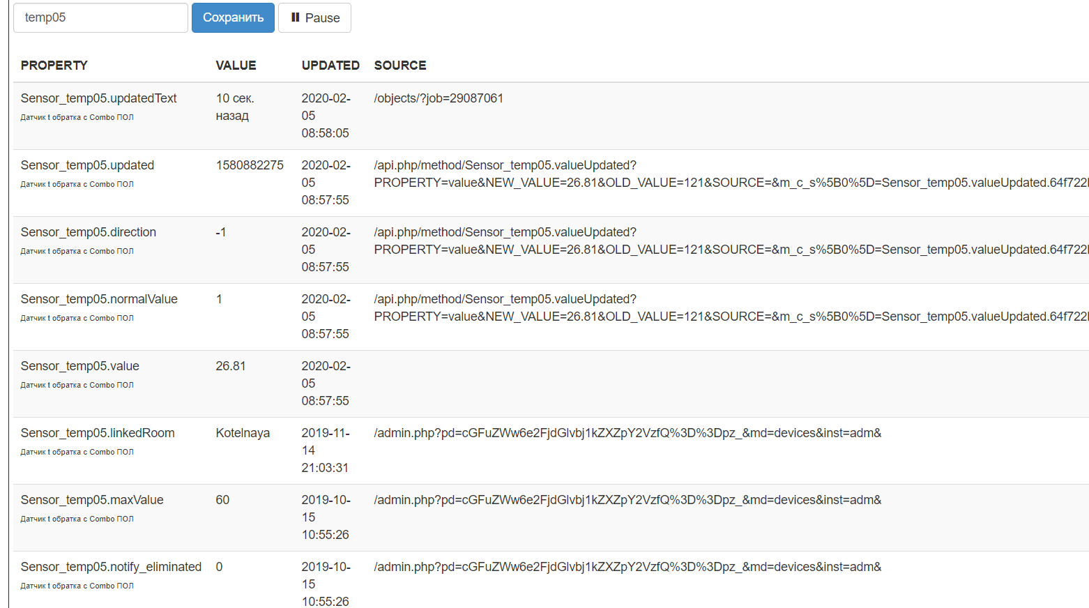

Один из многих датчиков температуры, подключенный через MegaD2561, хаотически переключается между двумя показаниями.
На самой меге показания стабильны, например 25 гр., а в Маджордомо то 25, то 150.

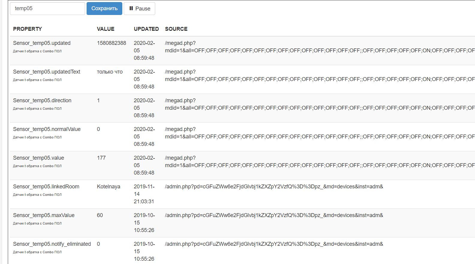

Зашел в XRay и глянул на лог свойств. Поймал ситуацию, когда приходит 150 гр. Вот так выглядит Source:
/megad.php?mdid=1&all=OFF;OFF;OFF;OFF;OFF;OFF;OFF;OFF;OFF;OFF;OFF;OFF;OFF;OFF;;OFF;ON;OFF;OFF;OFF;ON;OFF;OFF;OFF;OFF;ON;ON;OFF;ON;;temp:34.93;temp:NA;OFF;OFF;;;108;OFF
А когда приходит нормальное значение, это поле пустое. Раз в минуту происходит.
