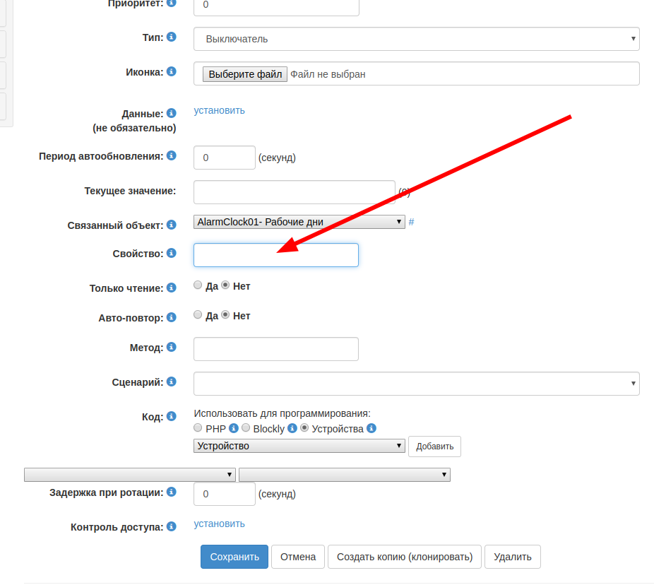

Я пытаюсь настроить будильник...
Указываю "Связанный объект:" у которого есть n-е количество свойств. Но, поле "Свойство:" не активное и не дает выбрать мне нужное свойство а если просто вписать в поле нужное мне свойство объекта то, оно не сохраняется после нажатии кнопки "Сохранить"! Я и перезагружал Raspberry, не помогает! Сборка Сергея v3_40_int.7z Если нет решения то, может можно как то решить эту проблему другим способом?

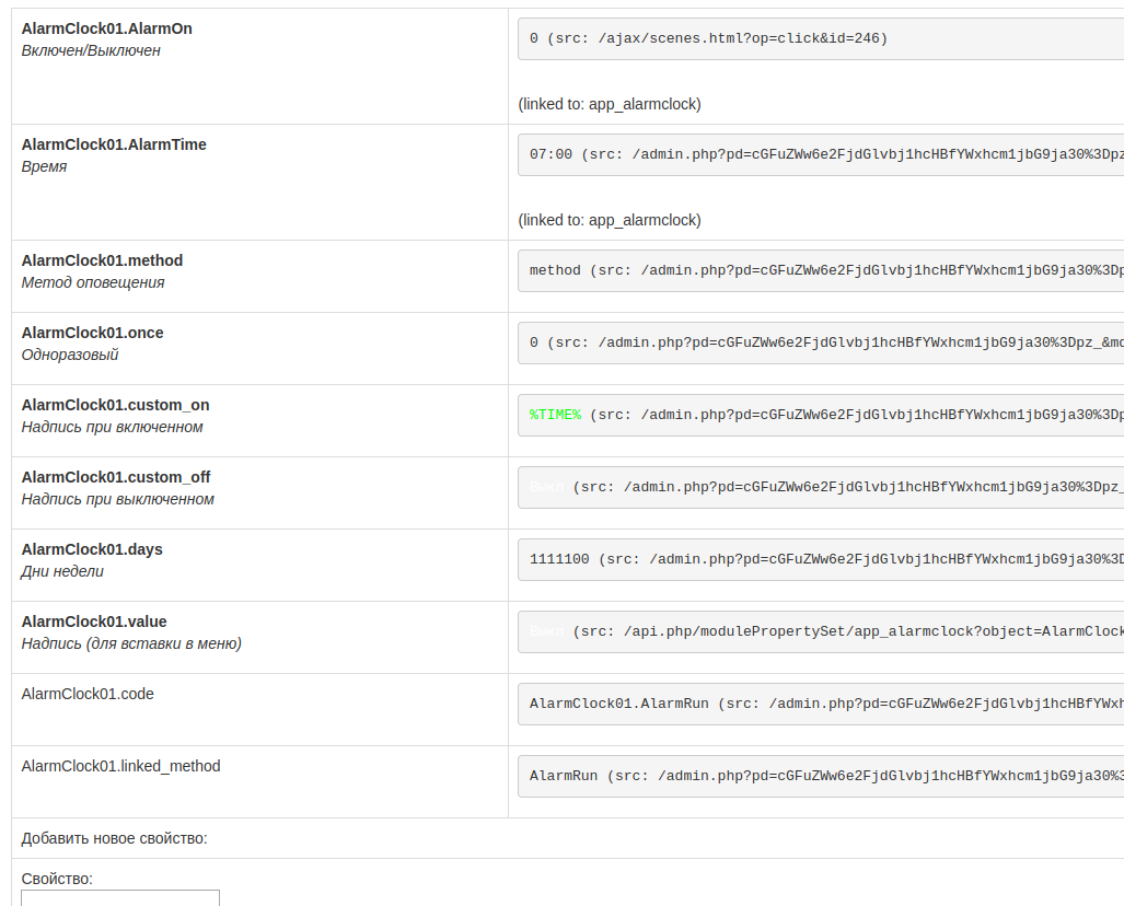

Ниже два скрина на первом стрелкой показано что поле не активное и нельзя выбрать необходимое свойство. А на второй скрин для подтверждения, что объект имеет свойства.

Аналогично, установил на малине, в модбус пытаюсь настроить ни одно свойство не отображается ни существующего, ни созданного самостоятельно объекта, а на платформе виндовс все нормально

sashurik писал(а): Сб янв 18, 2020 9:59 pm Аналогично, установил на малине, в модбус пытаюсь настроить ни одно свойство не отображается ни существующего, ни созданного самостоятельно объекта, а на платформе виндовс все нормально
Если вы только установили на малинку и у вас такая проблема то, мне в таких случаях помогает "Проверка обновлений" - "Обновить все установленные дополнения". После этого все должно появиться!
Мне просто нельзя обновлять систему!
