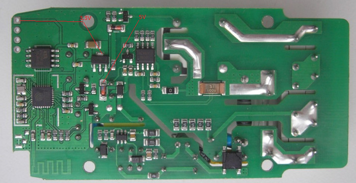

Может у кого есть идеи по схемотехнике, не как не могу разобраться с SONOFF POW. Если подать на схему 5V с внешнего источника всё работает, если подать 3,3V- тоже ни каких проблем, а вот если в зажимы 220V тут беда ESP8266 не стартует и всё не смотря что на ESP8266 ногах присутствует 3,3V.

Перепрошили или с завода глючит ?
