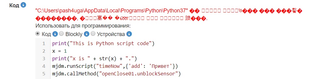

pash4uga
Сообщения: 192
Re: Поддержка Python в Majordomo
Сообщение pash4uga »
Добрый день!
Не получается завести на win7x64, прописал путь в конфиге Define('PYTHON_PATH', 'C:\Users\pash4uga\AppData\Local\Programs\Python\Python37');
Но при выполнении кода в сценариях получаю ошибку:
Сохраненное изображение 2019-12-21_21-14-35.868.jpg (79.39 КБ) 19005 просмотров
Путь до python.exe верный, что не так?
