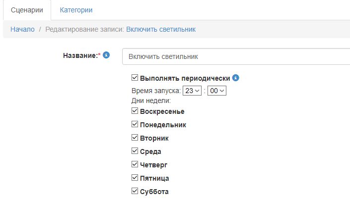

Кстати да, у меня тоже перестали запускаться сценарии по расписанию, галочка стоит "Выполнять периодически", но сценарии не запускается, пришлось пока подключить планировщик. Думал, что это баг моей системы, но когда установил MD с 0 на виртуалку и там точно также сценарии не запускается по времени, то стало ясно, что это косяк случился после последнего обновления.

Хотелось бы понять, у меня одного такая проблема с запуском сценария, когда стоит галочка "Выполнять периодически" или нет?

Divan писал(а): Вт окт 01, 2019 1:26 am Хотелось бы понять, у меня одного такая проблема с запуском сценария, когда стоит галочка "Выполнять периодически" или нет?
На одних работает, на других нет. Какая зависимость и в чем причина, я так и не понял. Заметил одну особенность, если выбирать не всю неделю, а дня 3-4, то начинает работать,но и то, не всегда.
