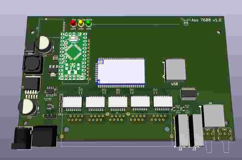

Начал разработку роутера с функциями шлюза на базе микропроцессора MT7688A модуля HI-Link HLK-7688A
Параметры модуля:
Процессор Mediatek MT7688AN (580 MHz)
ROM 32MB, RAM 128MB (DDR2)
Интерфейсы: 4-LAN 100Mb и 1 WAN, 2 порта UART, i2c, I2S, SPI, 4 PWM (вместо других функций), SD/eMMC (вместо двух LAN портов), GPIO (один самостоятельный, другие вместо других функций)
цена: 8 евро
пока хочу оставить все 5 LAN портов, возможно будет версия с 3 LAN портами и вместо 2-х LAN будет SD/eMMC
Поскольку в работе на OpenWRT хорошо показал себя owfs то на роутере будет выведен порт 1-wire через i2c микросхему DS2482
так же установлен шлюз MySensors nrf24l01+ (модуль E01-ML01SP4) через arduino pro mini подключенной к UART порту, второй уарт планирую не использовать, вернее использовать его в качестве debug порта.
В роутере установлен USB хаб, 2 порта выведены наружу (подключение принтера и т.п.), 2 порта внутри роутера для подключения USB-3G/4G модема, флэшки, usb-zigbee стик
вместо usb-zigbee стика думаю установить модуль CC2538 + CC2592, решение будет после тестирования работы данного модуля и вообще zigbee2mqtt на данном роутере.
с корпусом пока не определился, либо этот https://ru.aliexpress.com/item/33001256215.html либо этот https://ru.aliexpress.com/item/33001164552.html
преимущество маленького корпуса это возможность штатно вывода больше светодиодов для индикации, преимущество большого его размер и возможность вывода больше интерфейсов сзади.
Прошивка OpenWrt
пока это основные функции роутера, принимаются предложения.
предварительно плата выглядит вот так:
prmres
