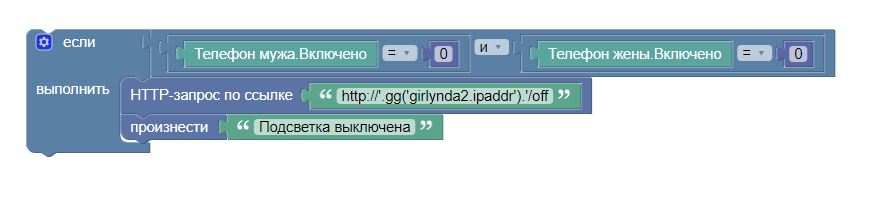

Создаете сценарии на выключение подсветки на два устройства, одно устройство жены, второе устройство мужа. Примерный вариант логики, если ушел муж, жена дома, то подсветку не выключать, если жена ушла, муж дома, подсветку не выключать, если оба ушли, то подсветку выключить, значит нам нужно последнее, когда оба уйдете, то подсветку выключить. Остается вам вычислить, через который промежуток времени ваш смартфон уснет и WiFi перестанет реагировать на запросы, после чего установите в "Устройствах онлайн" интервал проверки когда оффлайн, допустим у вашего телефона WiFi засыпает через 20 минут и просыпается через 20 минут, то ставите тайминг на 21 минуту. Чтобы вам понять когда модуль wifi оффлайн\онлайн, установите модуль телеграмм и пусть на ваш телефон приходит уведомление, что устройство оффлайн\онлайн, так вы примерно вычислите как работает ваш модуль WiFi.
Пример логики в блоках
Пример логики в PHP
Пример логики в PHP
if (getGlobal("Relay01.status") == 0 && getGlobal("Relay02.status") == 0) {
  getURL('http://'.gg('girlynda2.ipaddr').'/off', 0);
  say('Подсветка выключена', 2);

Вам нужно создать два простых устройства Телефон жены и Телефон мужа, при создании после чего у вас
Создаете простое устройство Телефон жены, если у вас нет объекта, то ставите галочку, создать объект автоматически
В Устройствах онлайн у вас два варианта
1) Выбрать сценарии "Нас нет дома"
2) Вставить код. Пояснение по коду "Relay01.status", этот объект Relay создается при создании простого устройства.
Сценарии можете создать двумя способами, в виде кода PHP или в виде боков
1) Создаете сценарии в виде кода, например: Нас нет дома
2) Создаете сценарии в виде блоков, например: Нас нет дома
