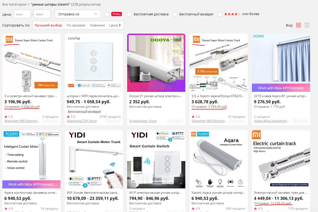

Задумал купить автоматические умные шторы, на алиэкспрессе есть такие шторы, как Xiaomi, Dooya, но я не знаю как они будут работать, можно ли их подключить к majordomo? Мне нужно, чтобы такой моторизированный карниз можно было подключить к majordomo без проблем, имелся соответствующий модуль и была обратная связь. У кого есть такие карнизы, прошу, поделитесь своим опытом.
Xiaomi Aqara мотор
Xiaomi Aqara карниз
Dooya Sunflower карниз + мотор

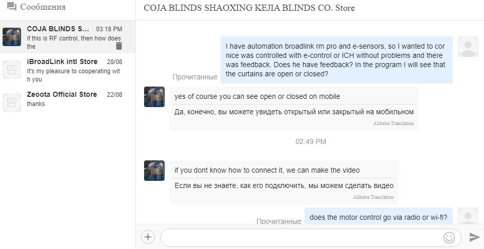

Для вас это вопрос бессмысленный, потому что тема вам не интересна, а я очень горю этими шторами, чувствуете разницу? В этом форуме нет темы умных штор. Мне реально нужно знать отзывы людей, как работают умные шторы Dooya, есть ли у них обратная связь, MD сможет получать от мотора Dooya значения, могу ли я в MD выставить нужную позицию? Как мне продавец ответил (см. скрин ниже), мотор управляется через RF канал, а значит, как я понимаю, что обратной связи не может быть, это как с радиовыключателем Broadlink TC2, у него нет обратной связи. Получается что я должен выставлять позицию, смотря визуально на шторы. Если брать xiaomi, то у них доставка стоит от 2000 рублей :shock: и нафиг мне нужно платить столько за доставку? В Москве стоит все дороже, я не люблю переплачивать деньги, и не уважаю продавцов, которые нагло завышают цены.

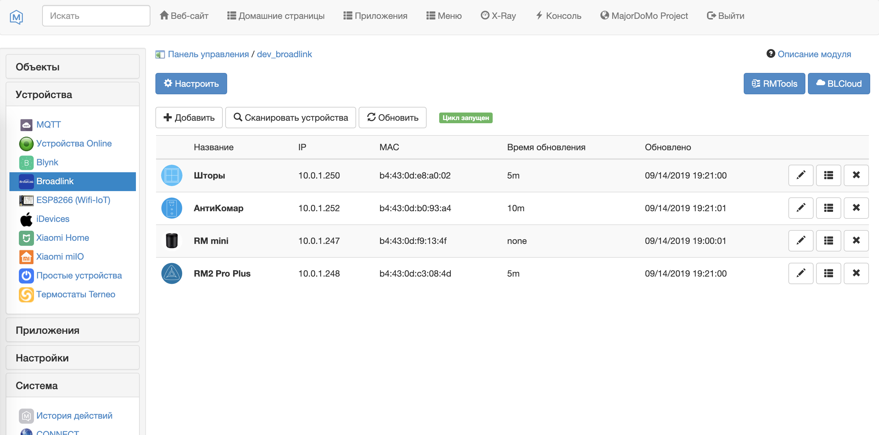

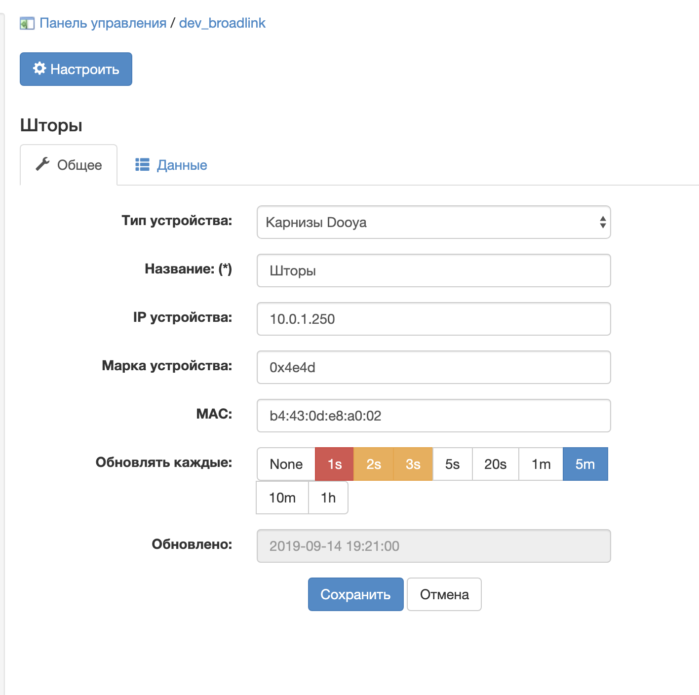

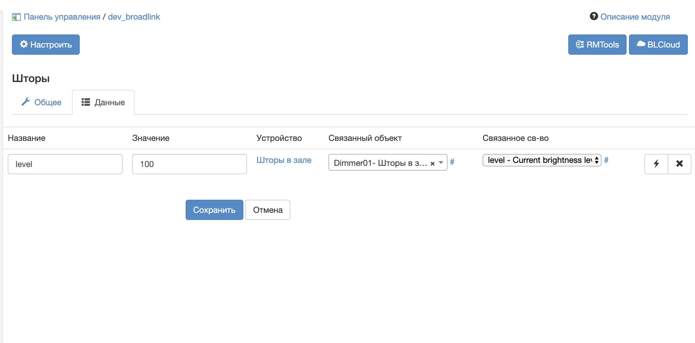

Вы пишите "Dooya отлично и полноценно управляется с помощью модуля бродлинк", через модуль broadlink как это все выглядит? Есть ли там значения, работает ли обратная связь? Можете выложить скриншоты настроек штор Dooya в модуле Broadlink. Если я открою шторы вручную, то могу ли я получить уведомление, что шторы открылись? Можно ли указать до какой позиции должны открываться или закрываться шторы? Что бы вы мне посоветовали взять, Xiaomi или Dooya?

Divan писал(а): Сб сен 14, 2019 4:59 pm Понял, просто я копировал ссылку с алиэкспресс и вставлял как есть, понятия не имел, что они бывают прямыми и реферными, хотя мне от этого ни холодно, ни жарко.
https://youtu.be/c8v_vFxRSg8
https://youtu.be/Y6EEYUMgbeo
Можно открывать шторы на любую позицию, есть обратная связь, если вы откроете на 30% с пульта то и ползунок на сцене переползет на позицию в 30%

блин, как же круто ). А как выглядит все это в модуле Broadlink? В какой программы вы нарисовали свою квартиру (очень красиво у вас сделано)?

Divan писал(а): Сб сен 14, 2019 6:54 pm блин, как же круто ). А как выглядит все это в модуле Broadlink? В какой программы вы нарисовали свою квартиру (очень красиво у вас сделано)?
Sweet Home 3D
Снимок экрана 2019-09-14 в 19.27.17.png (374.3 КБ) 9222 просмотра
Снимок экрана 2019-09-14 в 19.27.27.png (141.8 КБ) 9222 просмотра
Снимок экрана 2019-09-14 в 19.27.35.png (137.47 КБ) 9222 просмотра
