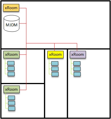

Вернемся снова к xRoom. xRoom будет иметь несколько модификаций, отличающиеся нижними платами. Верхняя плата для всех модификаций будет одна и та же. Она будет наподобие платы Arduino с микроконтроллером STM32F407, но с наличием интерфейсов связи (Ethernet + RS-485) и дополнительной защитой для входов/выходов. Формат нижней платы, а точнее перечень её железа, будет определять предназначение самого контроллера. Применение контроллера будет дифференцироваться в зависимости от помещения или, так сказать, по-английски, Room-а. Отсюда первая (основная) догма - для обслуживания различных помещений требуются определённый набора "железа" в контроллере. Например, для применения xRoom на кухне, уклон должен делаться на датчики, снятие показаний со счётчика, управление светом, движение. В ванной - уклон на датчики, свет, теплый пол, а в жилой комнате уклон на свет, розетки, жалюзи, движение и т.д. На рис. 1 показана топология расположения различных модификаций xRooma в квартире.
Рис. 1. Топология контроллеров xRoom.
На первый взгляд функционал пересекается, но вот пропорции различных датчиков и актуаторов (синие прямоугольнички) для различных помещений точно будут отличаться (по крайней мере в моём случае).
Вторая догма - работа каждого контроллера должна быть автономной и децентрализованной, по заранее заложенной в него программе. Все контроллеры должны быть равноправны и подчиняться более высокому по архитектуре контроллеру. В моём случае это будет RPI3, на котором будет крутится MajorDomo. Контроллеры не должны инициировать передачу данных или любых других запросов в магистрали, связывающей межкомнатные контроллеры (красная линия на рис. 1), а только обрабатывать их. По данной магистрали MajorDomo будет собирать статистические данные контроллеров и позволит организовать дополнительный канал управления, функцией которого будет осуществление межкомнатного взаимодействия между контроллерами.
А где тогда основной? Основное управление контроллером, и, соответственно, подключенными к нему узлами, осуществляется по специальному алгоритму, реализованному в виде загруженной программы. Например, нажимая на кнопку установленного на стене включателя, мы получаем сигнал на включение лампы и включаем её. Но если мы хотим выключить ту же лампу с помощью телефона, нам надо отправить команду на выключение через дополнительный канал. Для этого мы заходим на веб интерфейс MajorDomo и нажимаем на соответствующую кнопку (или вызываем из какого-либо сценария).
Магистраль, связывающая устройства внутри комнаты (зелёная линия на рис. 1), обслуживается внутренней программой контроллера, на ней строится внутренняя подсеть. К данной подсети планируется подключать датчики, панели отображения или дополнительные контроллеры имеющие RS-485 интерфейс. Сам xRoom в такой магистрали будет служить мастером. Таких вспомогательных магистралей может быть несколько. Как межкомнатная, так и внутрикомнатная магистрали будут основываться на стандартных интерфейсах Ethernet и RS-485. Отсюда и третья догма - все сосновые каналы связи и управления - проводные, а протоколы обмена - стандартные. Для Ethernet это будет MQTT или Modbus TCP, а для RS-485 Modbus RTU.
Работа сети RS-485 по протоколу модбас, в основном, строится по схеме мастер-слейв. То есть одному физическому порту любого устройства может назначаться один из этих режимов работы, а во всей сети может быть только один мастер. Одновременная работа в режимах мастер и слейв требудет нескольких физических портов, причем появление нового мастера - это новая подсеть. Топология на рис. 1 построена именно по этой схеме. Использование Ethernet даст возможность на одном физическом порту организовать несколько каналов, подключаемых через разные виртуальные (логические) порты. Это значительно расширит функциональность.

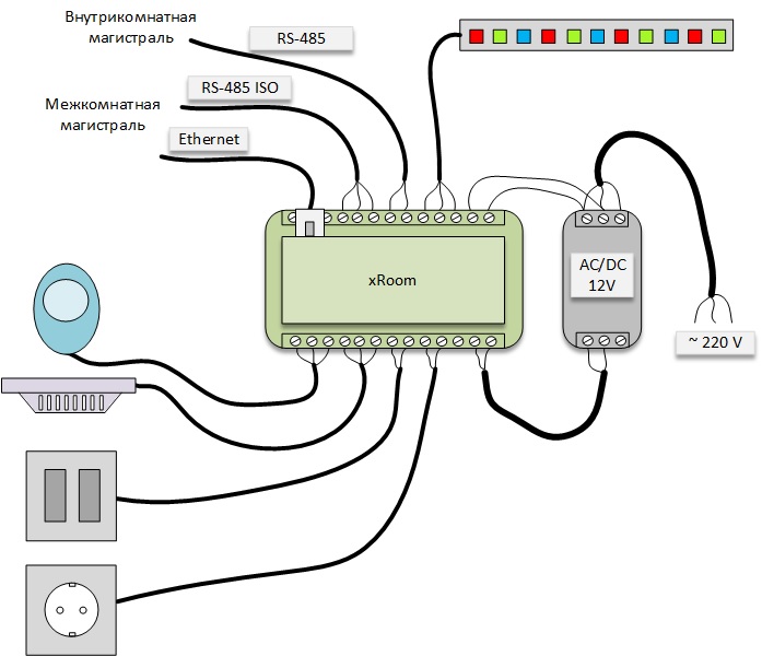

Рис. 2. Подключение контроллера xRoom.
Питание контроллера осуществляется от внешего 12В источника, подключенного к внешним клеммам (высоковольтное напряжение, необходимое для питания нагрузки через симисторные или релейные ключи, также поступает внутрь). К внешним клеммам также подключается целый ряд датчиков (движение, протечки, газа, концевик, геркон и .т.д) и управляемая нагрузка (освещение, розетки, насосы, клапаны, ролеты, колориферы и т.д.). На картинке не удалось показать весь спектр подключаемых устройств, но общая структура понятна. Лично я планирую по максимуму использовать готовые проводные датчики, которые можно купить в соответствующих магазинах.
Для межкомнатных магистралей используются гальванически развязанные проводные интерфейсы, а для внутрикомнатной - обычный RS-485.

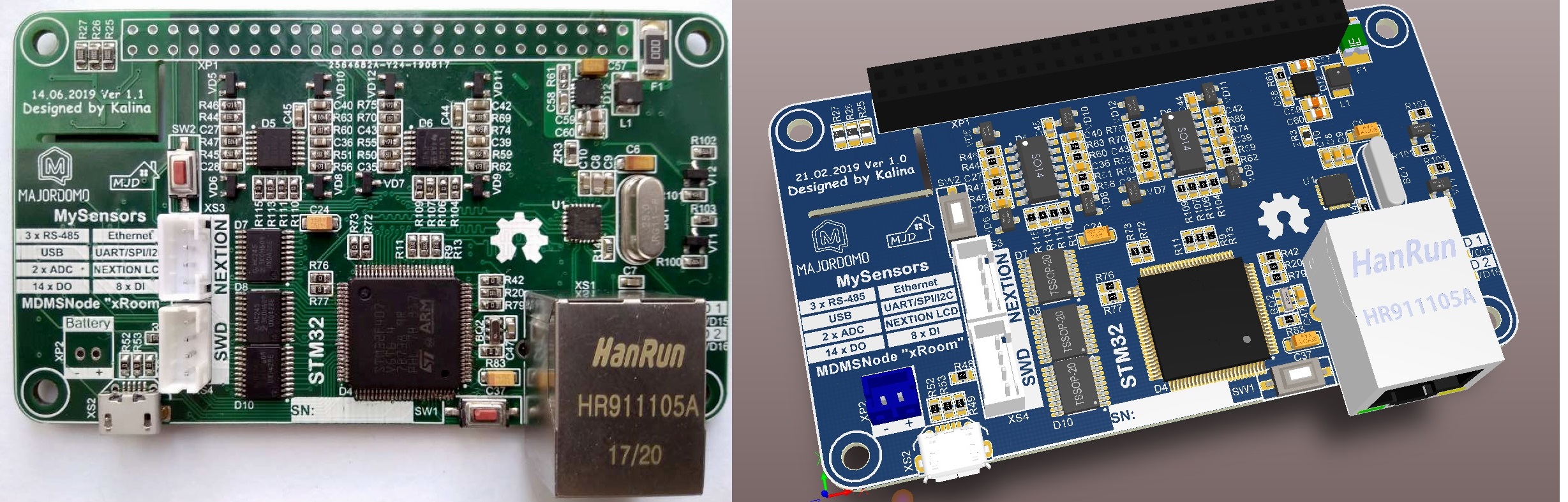

Первый прототип контроллера (точнее верхней платы, см. рис. 3) находится на этапе тестирования. В следующей статье я подробно о нём напишу. Возможно, к этому времени будет спаяна и нижняя плата.
Рис. 3. Верхняя плата контроллера xRoom.
