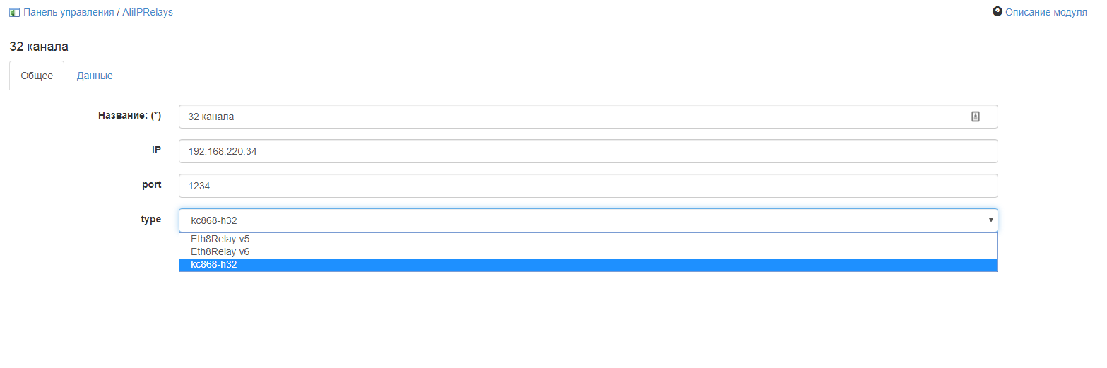

Модуль для работы с китайскими IP реле работающими по tcp сокетам с текстовым протоколом
Поддерживает следующие реле:
1.Eth8Relay v5
https://ru.aliexpress.com/item/32914881 ... 33edwaR2FE
2.Eth8Relay v6
https://ru.aliexpress.com/item/32917473 ... 33edq9Rd4O
3.Kincony KC868-H32
https://ru.aliexpress.com/item/33038048 ... 33edO2AijS

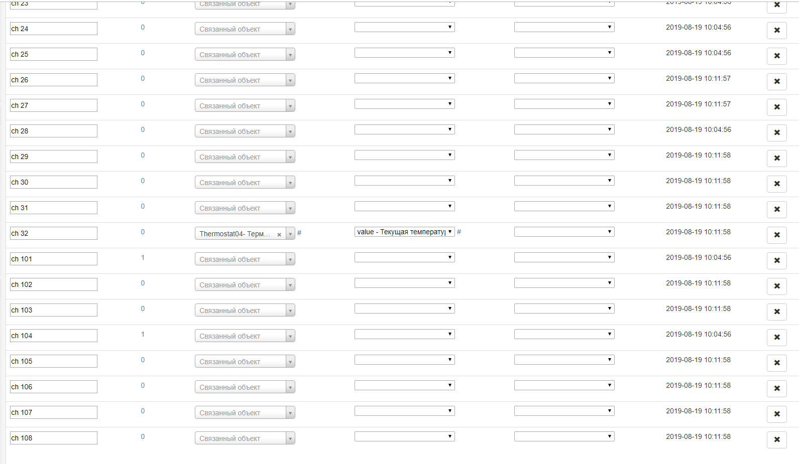

Виды:
Управляемые реле начинаются с номера 1
входы начинаются с номера 101: при попытке ими управлять ничего не происходит. просто посылается команда которая ошибочная для контроллера. -читайте сколько хочется :-)

Купил KC-868-H32, подскажите как добавить модуль в ручную. Его так и нет в макете.
stellhawk
Сообщения: 268
Re: [Модуль] Ali IP Реле (AliIPRelays)
Сообщение stellhawk »
mfedder писал(а): Ср сен 11, 2019 8:42 am Купил KC-868-H32, подскажите как добавить модуль в ручную. Его так и нет в макете.
появилось. проверьте
