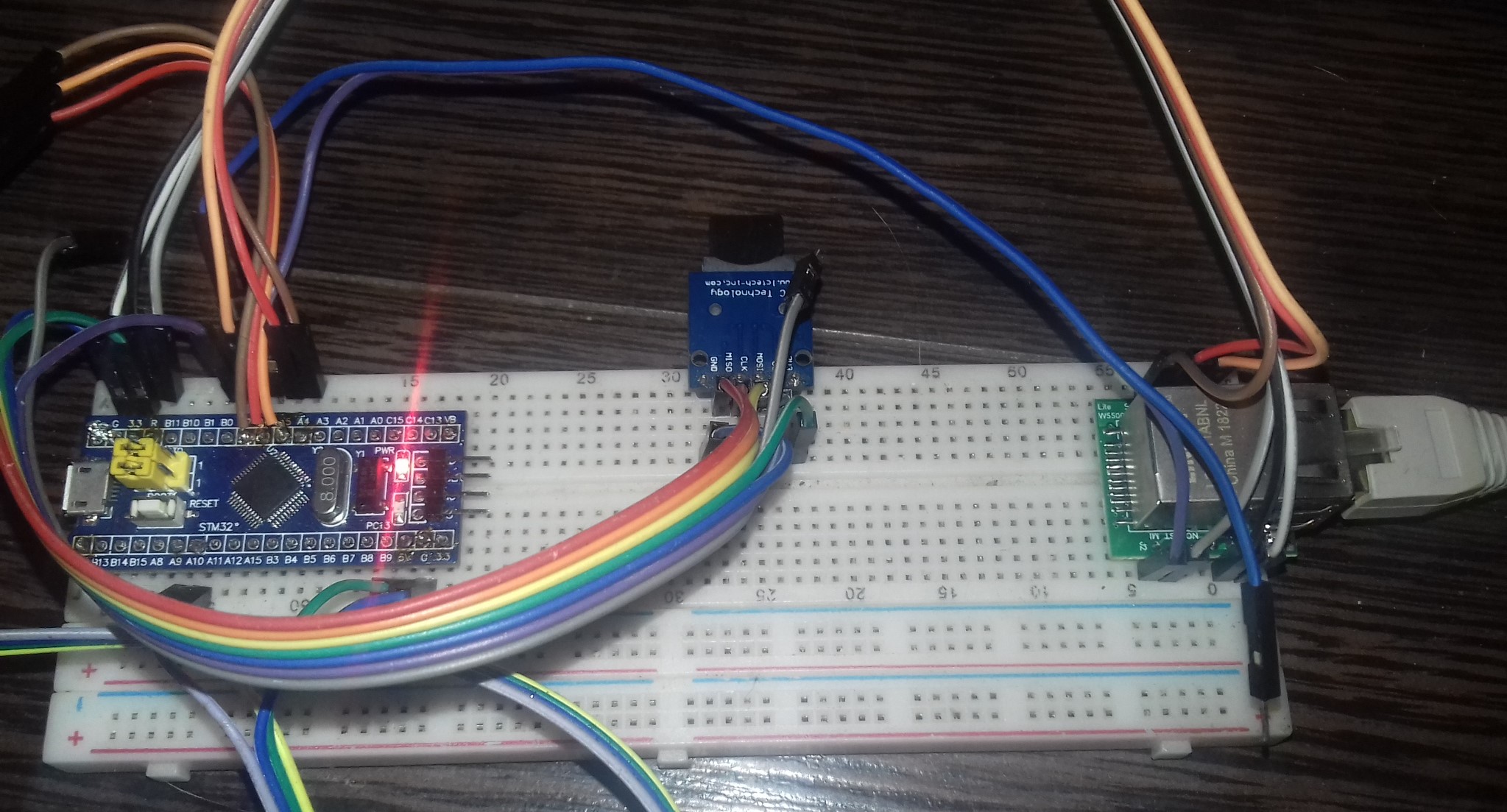

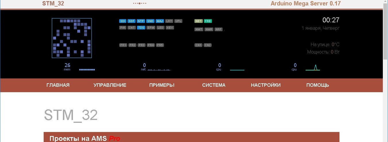

Приветствую адептов секты AMS ! Благодаря сообществу разработчиков и любителей проекта MySensors и конкретно Сержу Васильеву удалось запустить AMS на платформе STM32.
Первые впечатления - это работает. В качестве Этернет шилда используется W5500 c перепиленной библиотекой. Карт ридер самый примитивный. Файлы не обновлялись , взяты от платы М0.
Возникшие проблемы.
1 . Нет ответа от серверов времени. Возможно это связано с библиотекой UDP

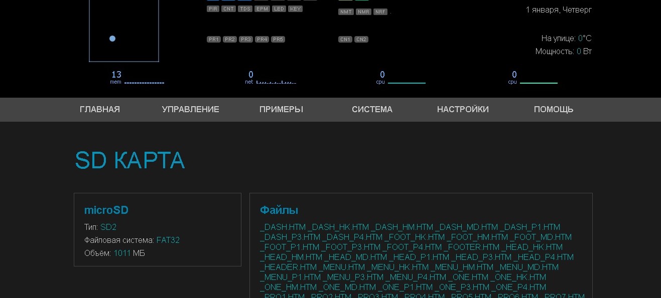

2 . Не получается создать и сохранить файл на карте в виде папки , где имя файла будет дата его создания. Файл gotdata.css создается. Это нужно для логирования событий и построения графиков.
Насколько это всё устойчиво работает - только начал проверять. У кого есть интерес к этой плате и кто умеет с ней работать , прошу помощи во всём разобраться.

PS/ С синхронизацией удалось разобраться. DNS поменять местами надо
void ethernetInit() {
  initStart(F("Ethernet"));
  Ethernet.init(PA4);
  Ethernet.begin(SELF_MAC, SELF_IP, DNS, GATEWAY);
После этого и файлы создаваться стали ))

Спасибо за понимание ! Две проблемы решил. Осталось понять почему отваливается на некоторых страницах. Хотя возможно из за плохого питания.
Я думаю проблем с компиляцией нет? Подправленная версия
AMS STM32CB W5500.zip
(1.89 МБ) 597 скачиваний
