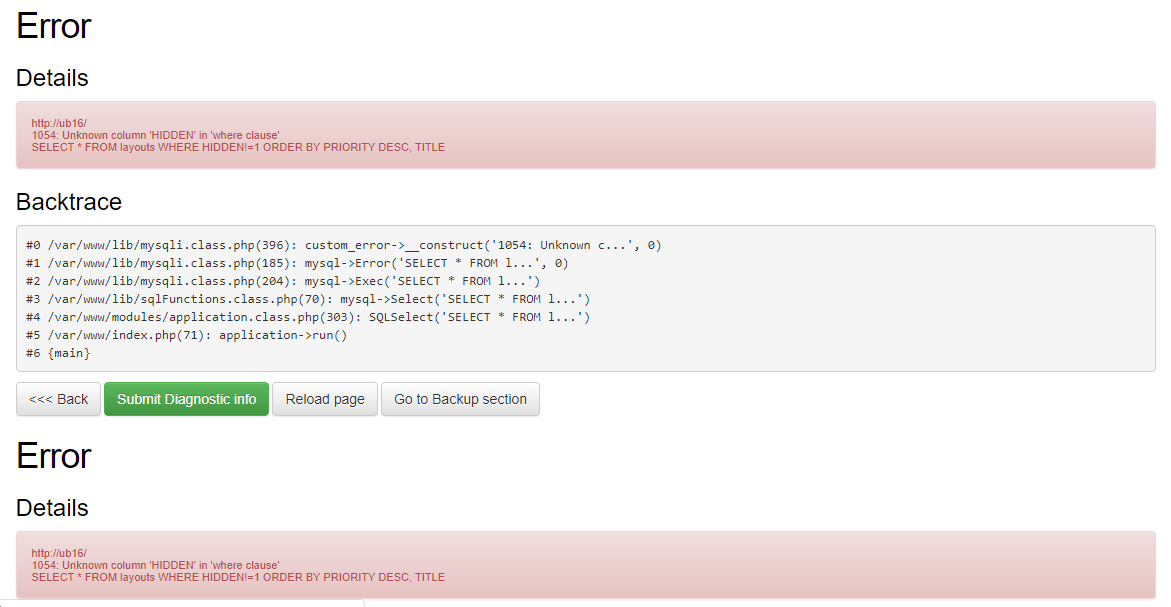

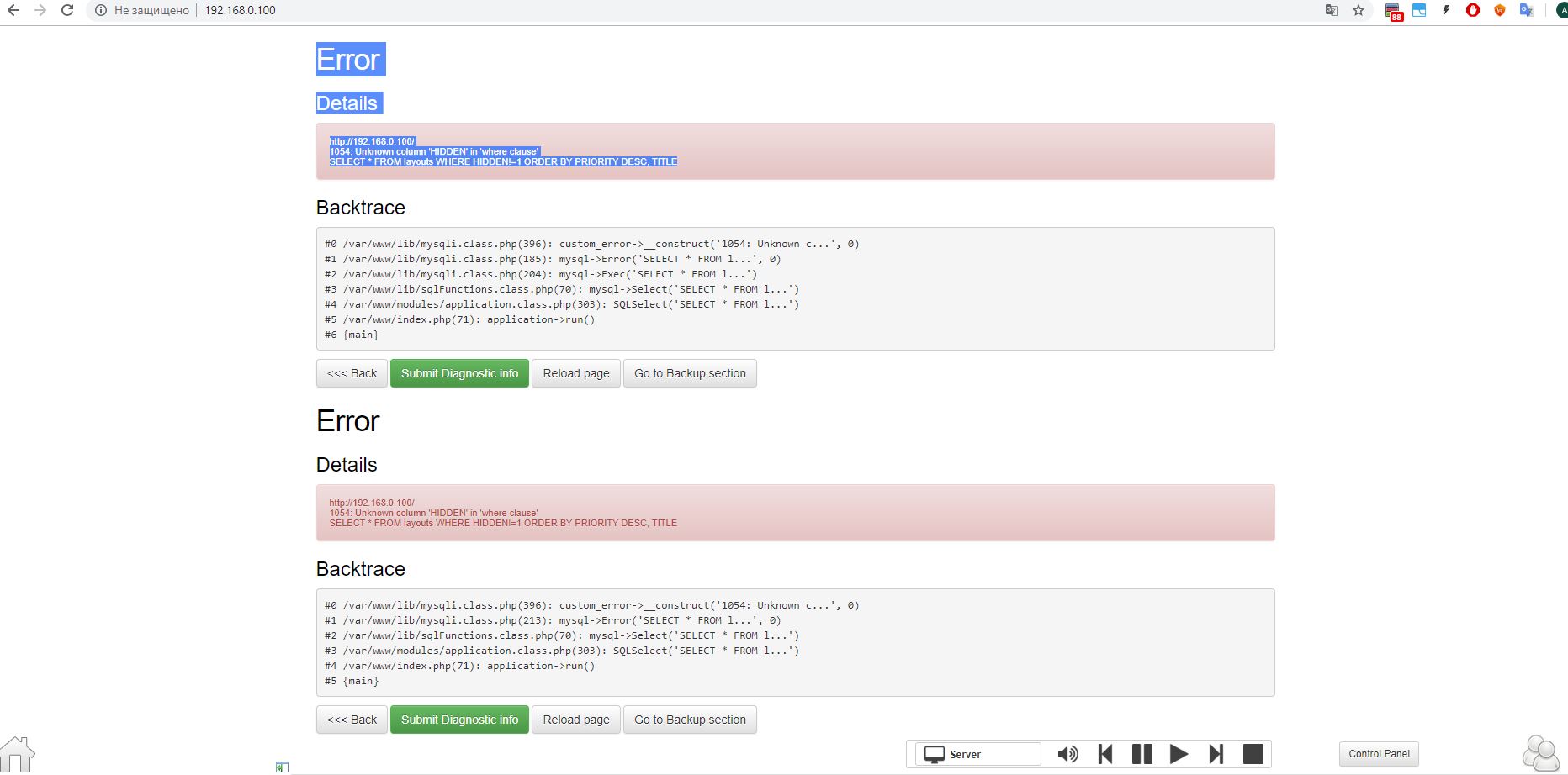

и после установки пробую открыть в браузере
и получаю окно с ошибками
Error
Details
http://192.168.0.100/
1054: Unknown column 'HIDDEN' in 'where clause'
SELECT * FROM layouts WHERE HIDDEN!=1 ORDER BY PRIORITY DESC, TITLE
Пробовал даже пхп_май_админом добавлять это поле :) но естественно не помогает
Направьте куда копать!

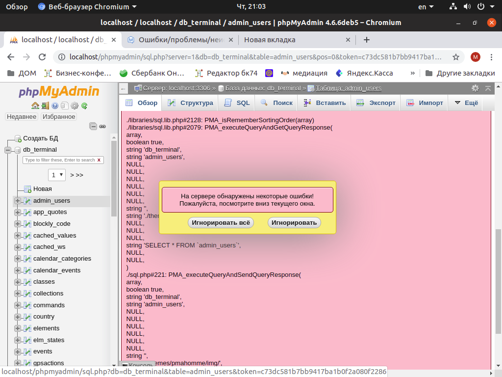

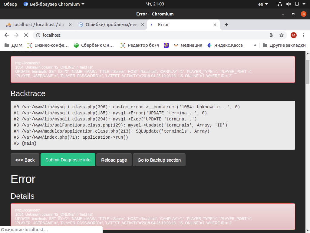

добрый день. пытаюсь установить с помощью скрипта МД, на убунту, пробовал и 16. и 18, и сервер и десктоп. на всех ошибка mysql. до этого пару месяцев назад ставил на 16 сервер все работало отлично. щас ни куда немогу поставить.
куда копать, что посоветуете?

вот у меня тоже такое :(
я через пхпмайадмин добавил колонку IS_ONLINE и в принципе это помогло, но чтото как я понмаю всётаки нетак, т.к. маркет не работает :( при этом на вындовс всё ок.

Камрады, здравствуйте.
Поломалась установка с гитхаба:
git clone https://github.com/sergejey/majordomo.git
после чего делается импорт дампа базы: mysql -u root db_terminal < /var/www/db_terminal.sql
в итоге получаем вот это:
подтверждение раз два , проверил сам - тоже самое, при установке скриптом от Immortal-а тоже самое!
явно что-то с базой, а точнее с импоритруемым db_terminal.sql из установочного пакета клонируемого с гитхаба
