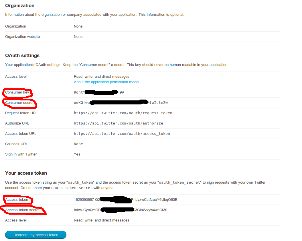

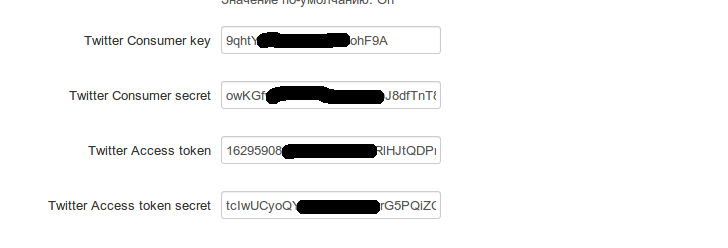

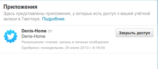

Re: Twitter
Ошибок не появилось.
Создал новый аккаунт, единственное не переводил его в приватный, вернее не совсем понял, это настройка, галки скрыть мои твиты?
Создал приложение и выбрал 3 пункт прав, чтение, запись и отправка сообщений напрямую(или подобное), внёс данные и всё, вручную добавляются, от системы тишина. Может дело в приоритете сообщений?.
Кстати, в настройках всего 4 строчки надо заполнить?
Windows. Версия 0.4.0b от 18.05.2013
- Настройки системы.
- Выделение_003.png (17.78 КБ) 8759 просмотров
- Настройки приложение в api twitter
- Выделение_002.png (74.2 КБ) 8759 просмотров
- Приложение в твит аккаунте
- Выделение_001.png (20.25 КБ) 8759 просмотров

Re: Twitter
да вроде бы всё верно... можно попробовать ещё сразу после строчки
function postToTwitter($message) {
добавить
DebMes("Twitter message: ".$message);
чтобы проверить с помощью лога доходит ли вообще дело до этой функции
и ещё тоже самое добавить перед
$tweet = new TwitterOAuth...
мало ли где-то "по дороге" ломается что-то
