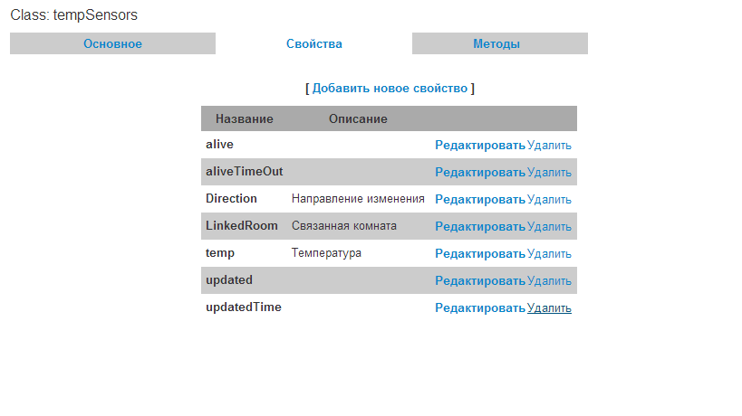

5.2 Серверная часть
В MDM выбираем: Панель управления->Объекты
в Дереве объектов выбрать класс tempSensors
проверить наличие у него:
- свойства temp (для этого свойства нужно включить хранение 7 дней (впрочем количество дней по желанию))
Далее как на рисунке, данные свойства просто должны быть, они ни чем не заполняются.
- Проверить и если нет то создать Метод tempChanged
Код Метода tempChanged
//$params['t']
 $this->setProperty("updated",time());
 $this->setProperty("updatedTime",date("H:i",time()));
 $this->setProperty("alive",1);
$ot=$this->object_title;
$alive_timeout=(int)$this->getProperty("aliveTimeOut");
if (!$alive_timeout) {
 $alive_timeout=30*60;
clearTimeOut($ot."_alive");
setTimeOut($ot."_alive","sg('".$ot.".alive',0);",$alive_timeout);
if (!isset($params['t'])) {
 return;
$old_temp=$this->getProperty('temp');
$t=round($params['t'],1);
if ($t>110) return;
$this->setProperty('temp',$t);
if ($params['uptime']) {
 $this->setProperty('uptime',$params['uptime']);
if ($t>$old_temp) {
 $d=1;
} elseif ($t<$old_temp) {
 $d=-1;
} else {
 $d=0;
$this->setProperty('direction',$d);
$linked_room=$this->getProperty("LinkedRoom");
if ($linked_room) {
 setGlobal($linked_room.'.Temperature',$t);
- Создать объект SensorZal
Обратите внимание что: SensorZal и tempChanged это те объекты, которые упоминались в Аппаратной части (см. выше).
После этого можно строить график температуры воспользовавшись Визардом: http://smartliving.ru/Main/WizardGraphics
Вот и все.
