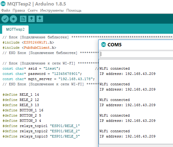

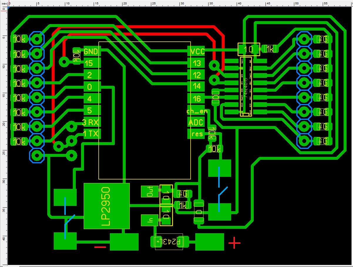

ZyaK
Сообщения: 421
Откуда: Ижевск
Re: ESP8266 по MQTT
Сообщение ZyaK »
#include <ESP8266WiFi.h>
#include <PubSubClient.h>
//#include <ESP8266mDNS.h>
const char* ssid = "***********"; //Название сети
const char* password = "***********";           //пароль
const char* Smart_Home = "*************";    //ip брокера mqtt
#define BUTTON_1 3
#define BUTTON_2 5                           //Кнопка
#define BUTTON_3 4
#define BUTTON_4 0
#define BUTTON_5 2
#define BUTTON_6 14
#define BUTTON_7 12
#define BUTTON_8 13
#define relays_topic "ESP01/#"
#define relays_topic1 "ESP01/r_1"
#define relays_topic2 "ESP01/r_2"
#define relays_topic3 "ESP01/r_3"
#define relays_topic4 "ESP01/r_4"
#define relays_topic5 "ESP01/r_5"
#define relays_topic6 "ESP01/r_6"
#define relays_topic7 "ESP01/r_7"
#define relays_topic8 "ESP01/r_8"
#define clk 15
#define data 16
#define latch 1
WiFiClient espClient;                        //инициализация WiFi клиента
PubSubClient client(espClient);              //инициализация MQTT клиента
long last_mls = millis();                    //функция времени в милисекундах
boolean Status1 = false;                       //объявляем статус реле в 0
boolean btnPress1 = false;                    //объявляем что кнопка не нажата 0
boolean lastbtnStat1 = false;                 //временная переменная для хранения статуса
boolean Status2 = false;
boolean btnPress2 = false;                    //объявляем что кнопка не нажата 0
boolean lastbtnStat2 = false;
boolean Status3 = false;
boolean btnPress3 = false;                    //объявляем что кнопка не нажата 0
boolean lastbtnStat3 = false;
boolean Status4 = false;
boolean btnPress4 = false;                    //объявляем что кнопка не нажата 0
boolean lastbtnStat4 = false;
boolean Status5 = false;
boolean btnPress5 = false;                    //объявляем что кнопка не нажата 0
boolean lastbtnStat5 = false;
boolean Status6 = false;
boolean btnPress6 = false;                    //объявляем что кнопка не нажата 0
boolean lastbtnStat6 = false;
boolean Status7 = false;
boolean btnPress7 = false;                    //объявляем что кнопка не нажата 0
boolean lastbtnStat7 = false;
boolean Status8 = false;
boolean btnPress8 = false;                    //объявляем что кнопка не нажата 0
boolean lastbtnStat8 = false;
int regim1 = 0;                               //режим по умолчанию при включении
int regim2 = 0;
int regim3 = 0;
int regim4 = 0;
int regim5 = 0;
int regim6 = 0;
int regim7 = 0;
int regim8 = 0;
int Dannie = 0;
void setup() {
  pinMode(clk, OUTPUT);
  pinMode(data, OUTPUT);
  pinMode(latch, OUTPUT);
  digitalWrite(latch, HIGH);
  digitalWrite(latch, LOW);
  shiftOut(data, clk, LSBFIRST, 0b11111111);
  pinMode(BUTTON_1, INPUT);
  pinMode(BUTTON_2, INPUT);
  pinMode(BUTTON_3, INPUT);
  pinMode(BUTTON_4, INPUT);
  pinMode(BUTTON_5, INPUT);
  pinMode(BUTTON_6, INPUT);
  pinMode(BUTTON_7, INPUT);
  pinMode(BUTTON_8, INPUT);
  //Кнопка
  //Serial.begin(9600);
  WiFi.mode(WIFI_STA);
  WiFi.begin(ssid, password);                //подключаемся к WiFi
  delay(6000);
  client.setServer(Smart_Home, 1883);       //подключаемся к MQTT
  client.setCallback(callback);              //функция получения топиков с брокера
  delay(100);

По моему 1 вопросу никто не может подсказать?
А по примеру ZyaK не понятно, как происходит управление 8-ю реле, на какие GPIO они подключаются?
ZyaK
Сообщения: 421
Откуда: Ижевск
Re: ESP8266 по MQTT
Сообщение ZyaK »
Forth писал(а): Чт апр 18, 2019 6:03 am А по примеру ZyaK не понятно, как происходит управление 8-ю реле, на какие GPIO они подключаются?
там в архиве лежит печатная плата, управление 8-ю реле осуществляется сдвиговым регистром.
код переписать 2 минуты чтоб убрать всё лишнее.
Forth
Сообщения: 48
Зарегистрирован: Вс янв 13, 2019 4:37 pm
Re: ESP8266 по MQTT
Сообщение Forth »
ZyaK писал(а): Чт апр 18, 2019 6:21 am
У меня архив не открывается, пишет архив поврежден.
Если Вам не тяжело можете скорректировать скетч под 3 кнопки и 3 реле, желательно без использования сдвигового регистра, а с использованием конкретных GPIO?!

На просторах Интернета нашел работающий скетч, на 3 кнопки и 3 реле, спасибо Интернету.
Может еще кому то пригодится.
// Блок [Подключение библиотек] ************************************************
// END Блок [Подключение библиотек] ********************************************
// Блок [Подключение к сети WI-FI] *********************************************
const char* ssid = "ХХХХХХХХ";                // Имя WI-FI сети
const char* password = "ХХХХХХХХХХХХ";        // Пароль WI-FI сети
const char* mqtt_server = "192.168.2.3";      // IP адрес MQTT сервер
// END Блок [Подключение к сети WI-FI] *****************************************
#define RELE_1 14                               // Реле №1
#define RELE_2 12                               // Реле №2
#define RELE_3 13                               // Реле №3
#define BUTTON_1 16                               // Кнопочный выключатель №1
#define BUTTON_2 5                                // Кнопочный выключатель №2
#define BUTTON_3 4                                // Кнопочный выключатель №3
#define relays_topic1 "ESP01/RELE_1"              // Топик реле №1
#define relays_topic2 "ESP01/RELE_2"              // Топик реле №2
#define relays_topic3 "ESP01/RELE_3"            // Топик реле №3
char msg[50];
boolean rState1 = false;
boolean rState2 = false;
boolean rState3 = false;
void setup() {
  pinMode(RELE_1, OUTPUT);
  pinMode(RELE_2, OUTPUT);
  pinMode(RELE_3, OUTPUT);
  digitalWrite(RELE_1, rState1);
  digitalWrite(RELE_2, rState2);
  digitalWrite(RELE_3, rState3);
  Serial.begin(115200);
  client.setServer(mqtt_server, 1883);
  delay(100);
  delay(6000);
  client.connect("ESP8266Client");
  client.subscribe(relays_topic1);
  client.subscribe(relays_topic2);
  client.subscribe(relays_topic3);
  lastbtnStat1 = digitalRead(BUTTON_1);
  lastbtnStat2 = digitalRead(BUTTON_2);
  lastbtnStat3 = digitalRead(BUTTON_3);
void reconnect_server() {
  if (WiFi.status() != WL_CONNECTED){
    Serial.println("");
Нет ли схемы принципиальной в pdf? Не всем будет удобно открывать lay формат.
Основной: Z99Le, Debian 10, модули на ESP-12F с собственной логикой. С сервером связаны, но работоспособны и без него.
Тестовый: Cubieboard2, Armbian Buster (сейчас Bionic) 5.4.y
ZyaK
Сообщения: 421
Откуда: Ижевск
Re: ESP8266 по MQTT
Сообщение ZyaK »
Strangeman писал(а): Пн май 06, 2019 12:20 am Нет ли схемы принципиальной в pdf? Не всем будет удобно открывать lay формат.
Схему не рисовал, сразу на печатку и в бой :D

Доброго времени суток! Взял ваш скрипт, на ESP8266, Ip адрес берет, а по mqtt уже не конектится
