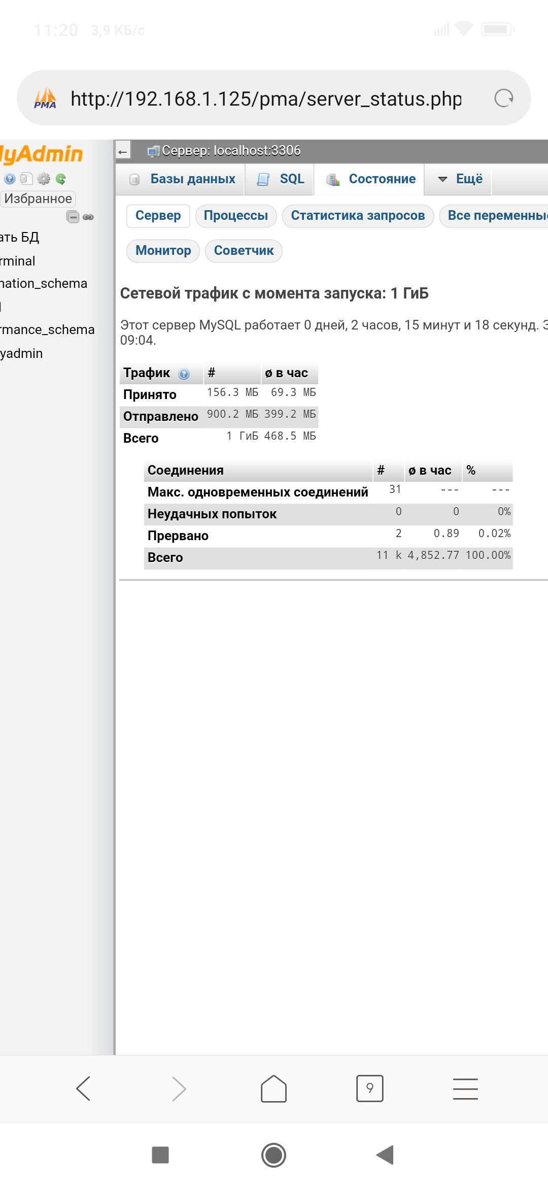

У всех так? Откуда такой огромный трафик по гигабайт в час?
Флешки, а теперь и SSD диски летят раз в два три месяца
Re: Огромный трафик в sql
где же у вас гигабайт в час? 468 м, не?
у меня так
VladPTZ
Сообщения: 398
Сообщение VladPTZ »
xor писал(а): Сб апр 06, 2019 1:02 pm где же у вас гигабайт в час? 468 м, не?
у меня так
А не туда глянул, но все равно пол гига в час, за сутки 12 гигов, Как-то многовато. Почему? Не могут же датчики такой трафик генерировать.

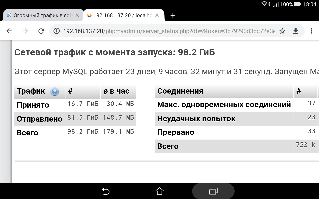

VladPTZ писал(а): Сб апр 06, 2019 1:28 pm
у меня так
циклы крутятся, gg/sg , таймеры, графики, страницы... это всё обращения к базе
весь код методов и скриптов в бд

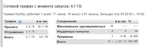

Да у Вас ещё все прекрасно :
nightwind
Сообщения: 332
Откуда: Барановичи
Сообщение nightwind »
Друг, тут по 200 запросов в секунду из коробки. полгода назад я неделю просидел, оптимизируя это все, уменьшил до 50-70. Но чтобы сделать вменяемый уровень - надо переписывать ядро. Посмотри как сделаны циклы в модулях слип 1 секунда и по 100 всяких get/set global, включая удаление по времени) помню больше всего бессмысленно грузили таймеры, делая по 5 insert/delete в сукунду)
одно время выкладывал на гитхаб, да подзабил. приняли только один патч, который исправил десятки ненужных сортировок в секунду.
Подобавляй в базу индексов, оптимизируй кэширование. 90% запросов будут из кэша. Уменьшить износ это конечно не поможет, но хоть смотреться будет красивее))

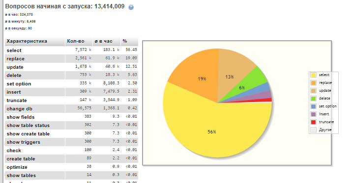

У меня также гененрируется много трафика:
И еще вопрос - как поубивать спящие процессы - жрут ресурсы проца:
