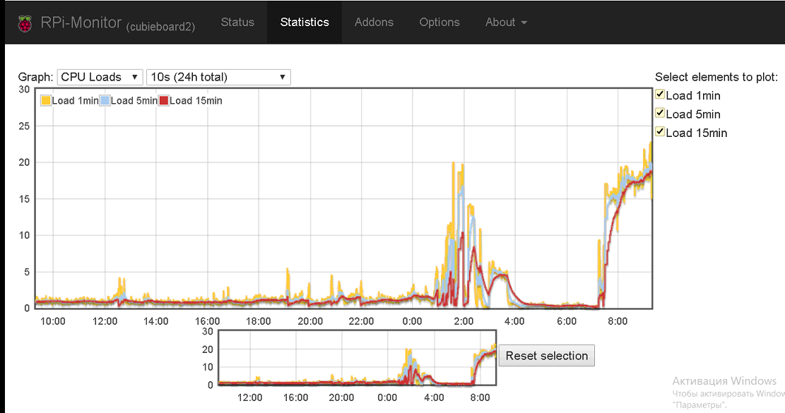

оба процессора загружены на 100
все тормозит :|
