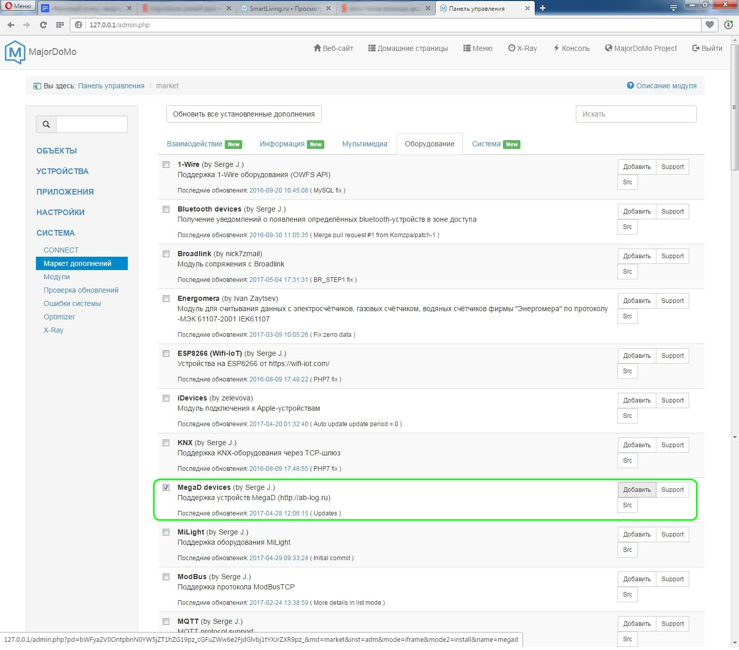

Вообще, для того, чтобы общаться со всевозможным оборудованием, в MajorDoMo предусмотрены различные модули. Подавляющая их часть в момент инсталляции программы не устанавливается. В зависимости от конкретной потребности люди потом сами устанавливают необходимые им модули из маркета дополнений (Панель управления --> СИСТЕМА --> Маркет дополнений --> Вкладка «Оборудование»).
Модули из Маркета дополнений.jpg (291.4 КБ) 7363 просмотра
Для работы с контроллерами MegaD предназначен модуль "MegaD devices".
Но это я рассказал для сведения, поскольку для получения температуры и использования ее в интерфейсе УД устанавливать модуль "MegaD devices" совершенно не обязательно.
