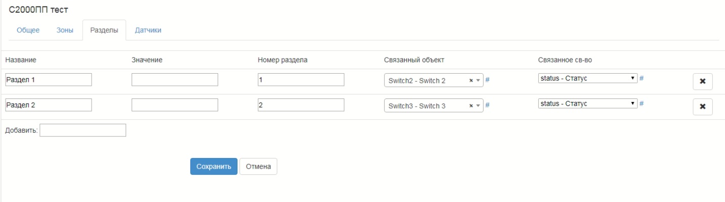

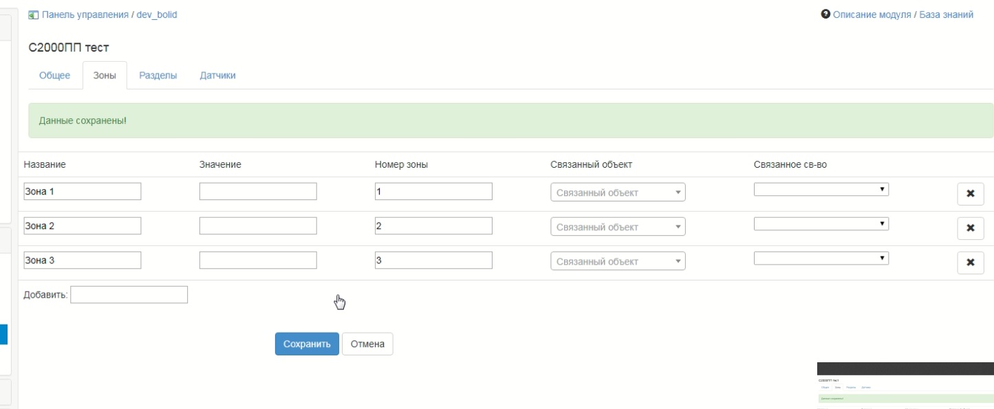

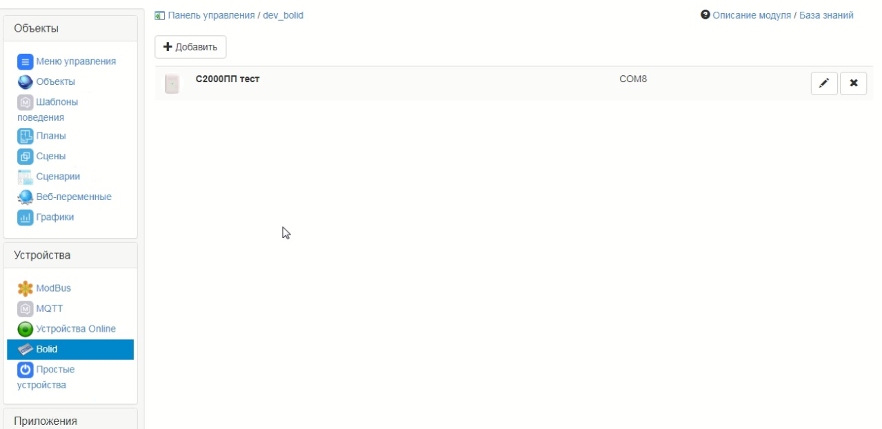

У кого такой есть - приглашаются к тестированию. Итак...первым делом добавляем С2000-ПП в список устройств, указав при этом ком порт. Для виндов это COMX (X заменить на номер порта), для линукса, соответственно /dev/ttyAAAX (где AAAX заменить на адрес устройства).
Далее идём на вкладку зоны/разделы и добавляем (да, ручками) зоны и/или разделы.
На сколько я понял - зоны это что то типа устройств, разделы - это что то типа группы устройств. Пока до конца нет полного понимания этой инфраструктуры. Но уже в модуле полноценно работают:
-взятие на охрану зоны
-снятие с охраны зоны
-взятие на охрану раздела
-снятие с охраны раздела
А это уже неплохая возможность для МД (может использоваться в сценарии автоматической постановки на охрану дома). Так что велком на тестирование.
