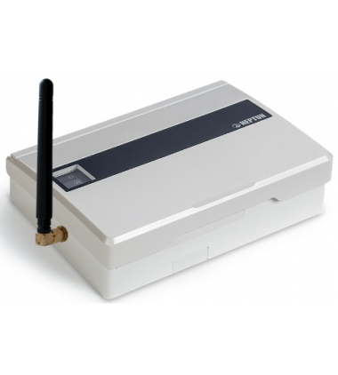

Под эти требования идеально подходит МОДУЛЬ УПРАВЛЕНИЯ NEPTUN PROW+WIFI https://neptun-mcs.ru/catalog/controlle ... _prowwifi/
10160 руб

1) С использованием проекта https://github.com/ptvoinfo/neptun2mqtt на linux (решение есть)
2) Напрямую через api протокола (можно написать плагин интеграции).
