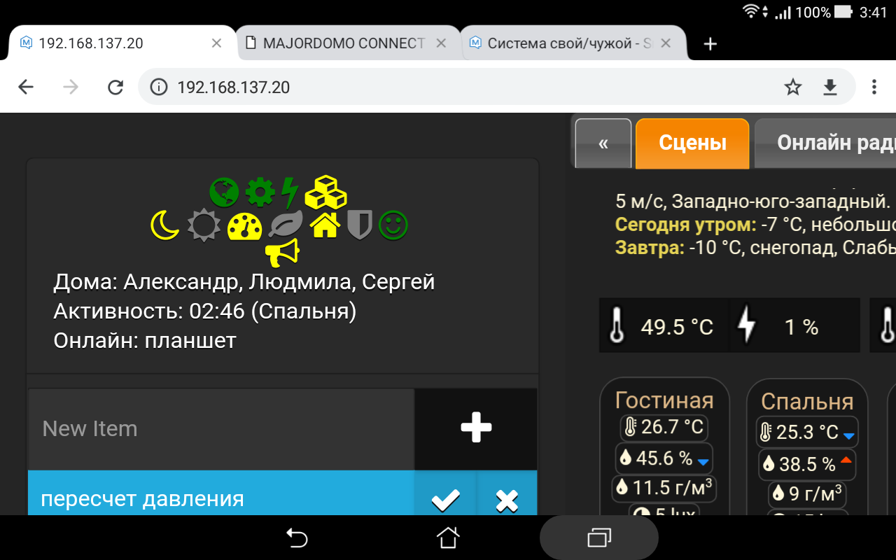

не обязательное требование, вот пришли, охрану все равно вручную снять иначе смысл от нее, а датчик на двери уже показал активность,а уж если есть дд то вообще не вопрос, пинг у всех есть и пока двери не открывались пользователь локацию не покидал, если только через балкон :D
уже на этом минимуме можно и с пользователями работать, а если добавить других сенсоров, то и возможности нарастают
та там куча нюансов и ухищрений ;)
вот все кроме меня спят )))
движения по дд нет и нет активности в комнатах и пу
олайн только планшет с которого пишу
загрузка малинки 1%
и это маленький кусочек всего

Извините, что не по теме, но не подскажите, как вывели датчики Малинки в сцену?
Спасибо

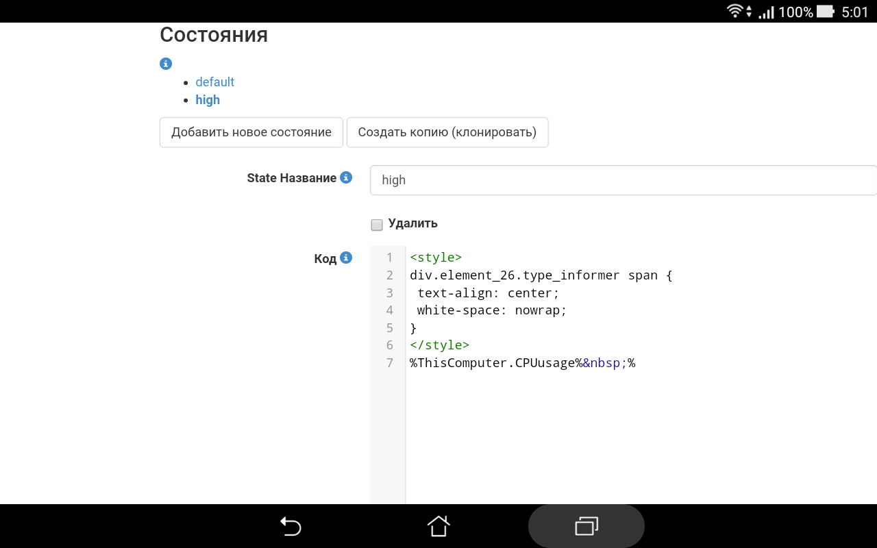

в блоге есть описание
ссылка внизу в подписи
а если про малинку, где то на просторах в теме новичка есть пост со скриптом, а выведены свойством как информер

Спасибо поищу, скрипт по получению значений в МДМ и имел в виду.
