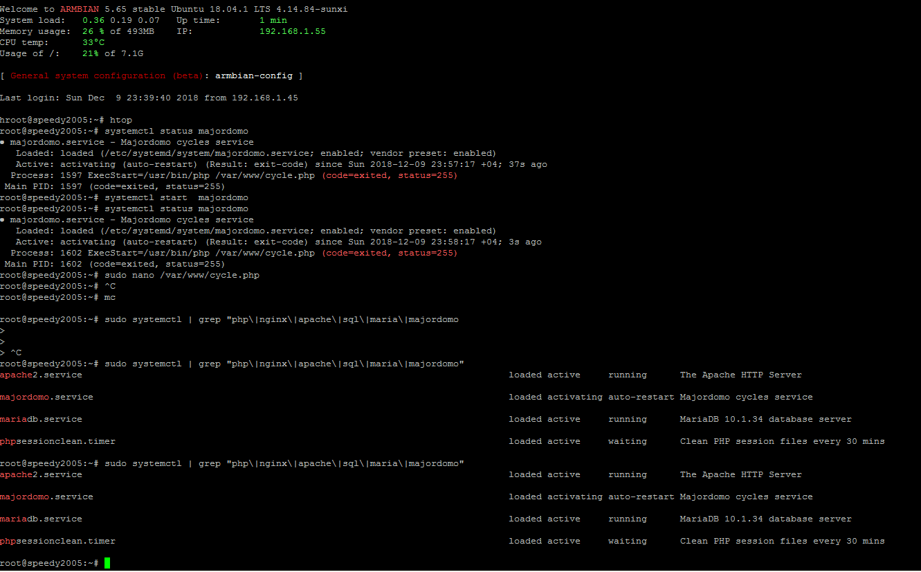

все запускается кроме мажорика... судя по скринам он циклитсяб в браузер заходишь там весит ошибка 500... что делать уже хз... думал, может в синтаксисе не углядел...,но там все норм, помогите пожалуйста
Циклится запуск MAjordomo и не запускается

Проблема такая!Новичок.. ставлю на Убунту 18.04 armbian bionic(orangepi one), php 7.2, mariadb, apache2 собственно мучаюсь уже не первый день, но прогресс есть... значит все встало норм... через коленку но встало...

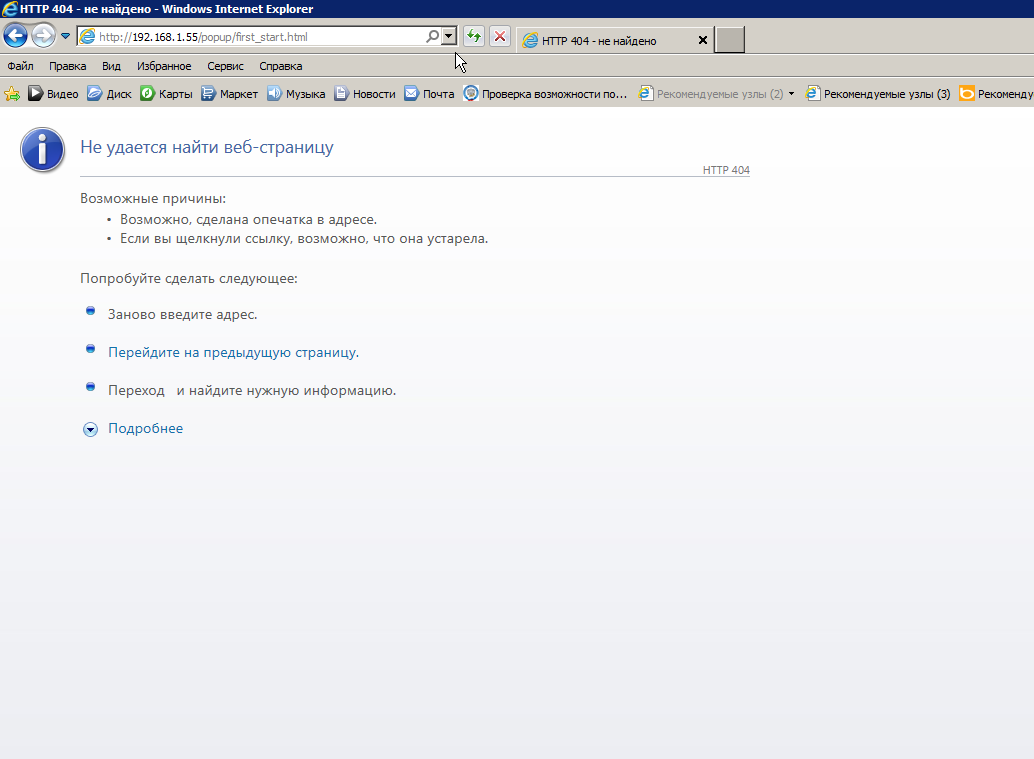

Судя по последнему скрину у вас нет нужной страницы first_start.html. Что показывает если зайти на localhost или по айпи 192.168.1.55?
