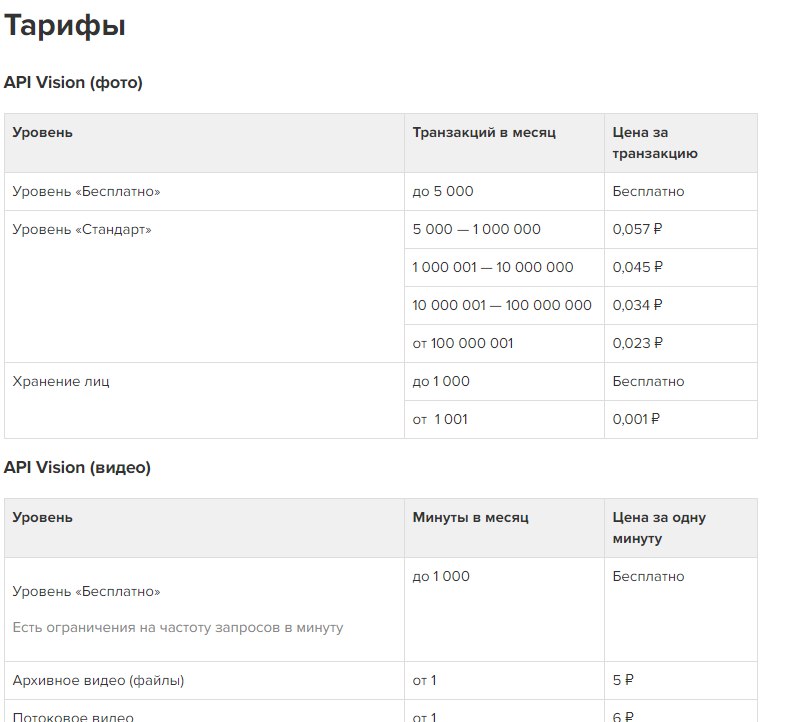

13) Добавлено распознавание объектов с помощью сервиса vision от mail.ru. Необходимо зарегистрироваться на сайте https://mcs.mail.ru/ и после активации аккаунта на странице https://mcs.mail.ru/app/services/machin ... ng/vision/ получить токен с разрешениями (Объекты, Лица). Далее полученный токен необходимо сохранить на вкладке настройки. Информация о распознанных фотографиях хранится в таблице camshoter_recognize и выводится на экран при наведении курсора мыши на фотографию в режиме просмотра. Начальный аккаунт дает возможность производить 5000 запросов в месяц бесплатно. Функционал тестировался пока только под линукс.
Тарифы mail.ru

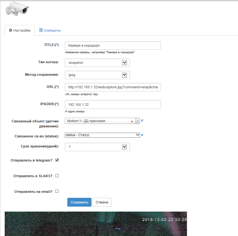

Далее в модуле Camshoter:

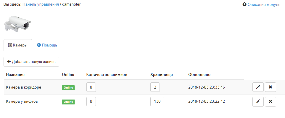

1) Добавляется камера (необходимо указать Имя устройства, путь к снапшотам устройств, ip адрес (нужен для определения доступности).
2) Добавленную камеру необходимо привязать к Простому устройству "Датчик движения" на вкладке "Настройки".
3) Посмотреть снапшоты можно на вкладке "Снапшоты". Для сохранения контента используется путь /var/www/cms/cached/nvr/camX
