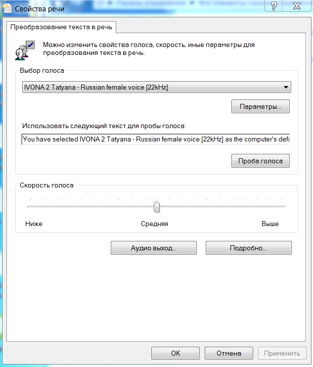

Читали в блоге Как настроить голосовой движёк под Windows для Majordomo?
Re: алиса не говорит
игорь писал(а): Сб дек 01, 2018 8:57 pm RHVoice TTS,Windows native TTS,Yandex TTS (КЛЮЧ СТАВИЛ) стоит вин 7 64 бит звук есть в колонках яндекс браузер говорит гугл хром тоже а алиса пиликнет и пишет в MajorDoMo
( Какая ветка - мастер или Альфа?)- в смысле ветка мастер или альфа? .я не программист
а у тебя в винде самой стоит служба ттс ?
