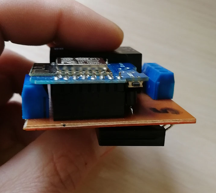

Решил поделиться своей наработкой

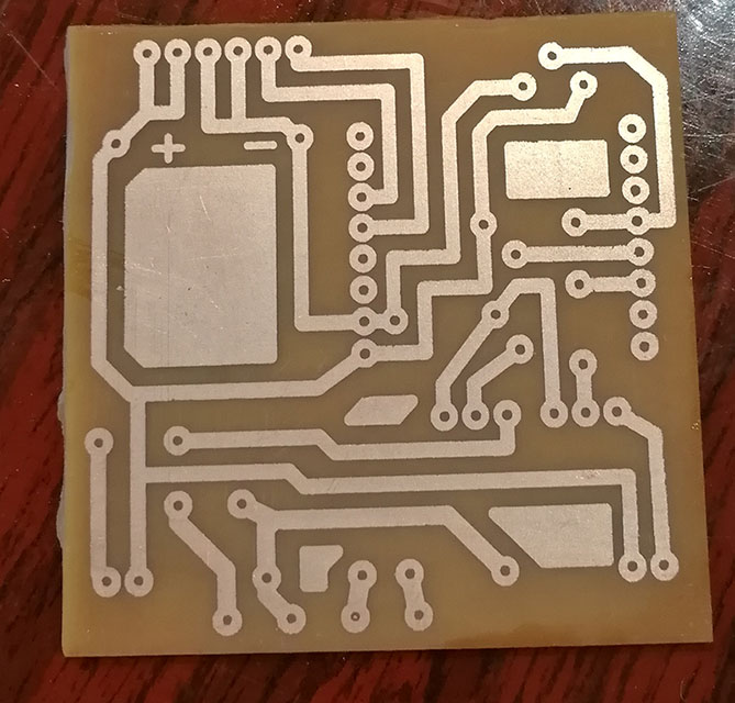

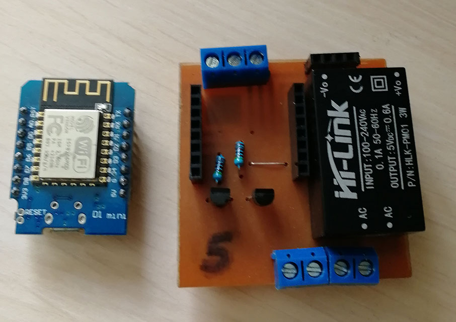

1. Открываем файл платы в программе Sprint-layout 6.0
wifi_swich_new2.rar
(2.26 КБ) 602 скачивания
2. Распечатываем на лазерном принтере, вытравливаем (ЛУТ)
3. Сверлим дырочки, припаиваем компоненты.

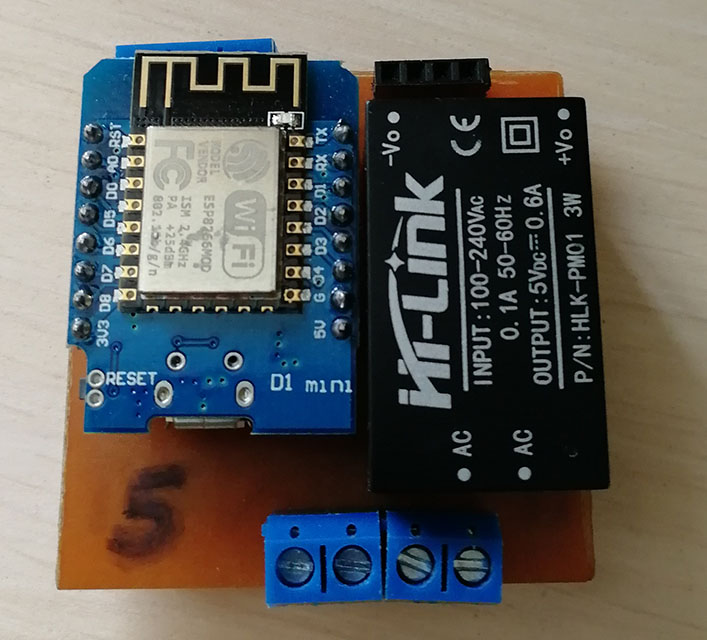

Компоненты:
1. Печатная плата, 50х50 мм.
2. ESP8266 типа WeMos D1 Mini
3. Б.П. Hi-Link 5 вольт 0,6 ампер
4. 2 Твердотельных реле Omron G3MB-202P 2 ампера
5. 2 транзистора NPN я использовал - s8050
6. 2 сопротивления по 5 kOm

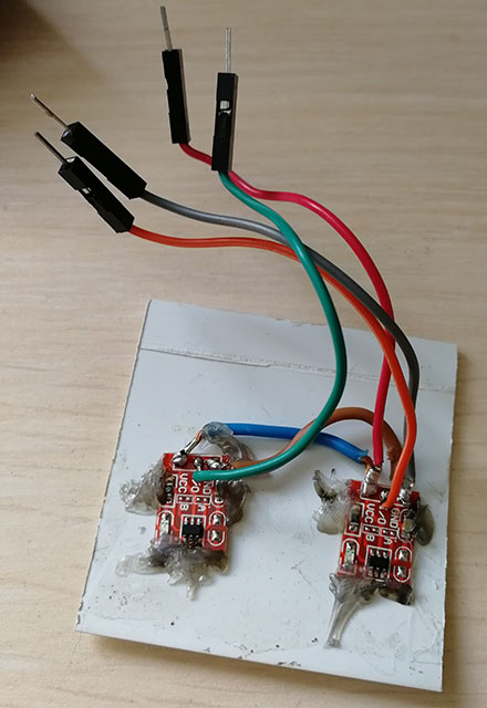

7. 2 сенсорных кнопки TTP223
8. Датчик температуры DS18B20

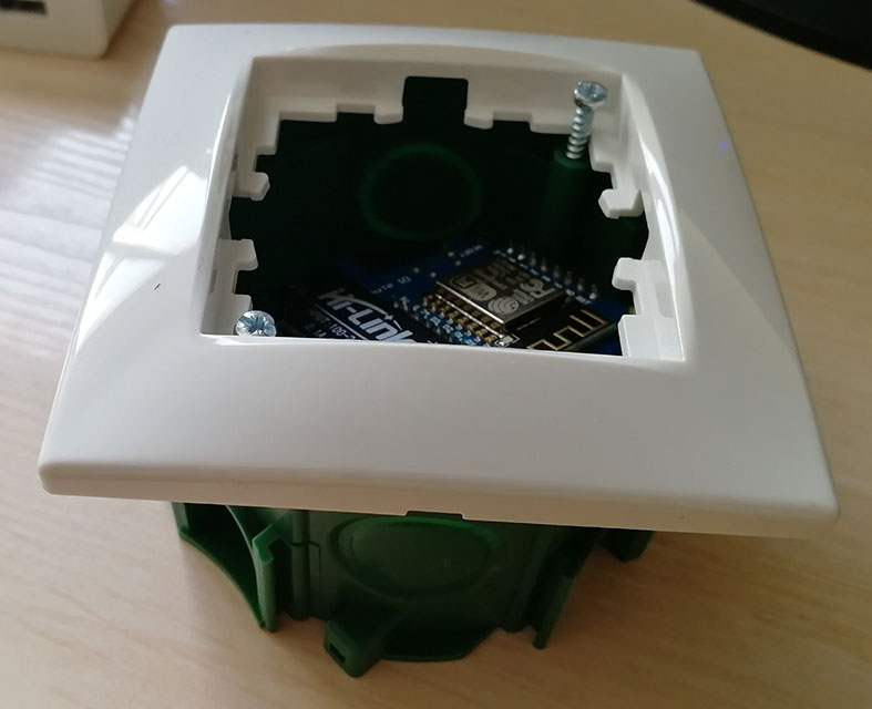

Выключатель получается маленький, всего 5х5х2,5
Возможности:

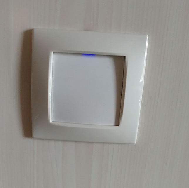

Включение выключение света из МДМ
Включение выключение света при помощи сенсорных кнопок
Показания температуры
Не зависит от состояния сервера/шлюза, полностью автономный, для подключения требуется фаза и ноль
Мощность нагрузки до 450 Вт на канал. Испытывал 2 по 350 Вт ничего не греется, думаю для современных светодиодных ламп это за глаза.
Датчик желательно вынести на проводе длинной не менее 30 см., так как он нагревается от короткого провода и показания на пару градусов врут.
Прошивка wifi-iot ProMode Можно и без про, но не будут работать сенсоры
За схему не ругайте))

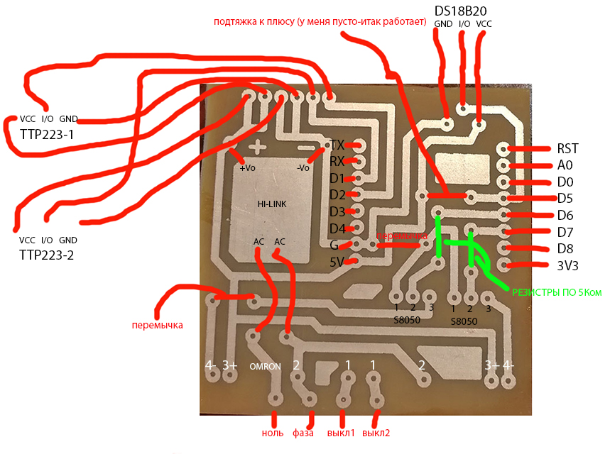

а схему ?

tarasfrompir1 писал(а): Вт ноя 27, 2018 9:35 am
yura_s80 писал(а): Вт ноя 27, 2018 9:30 am Решил поделиться своей наработкой
а схему ?
Ну я не профессионал, чуть позже накидаю как смогу)

Схему выложил в шапку, художник с меня неочень правда

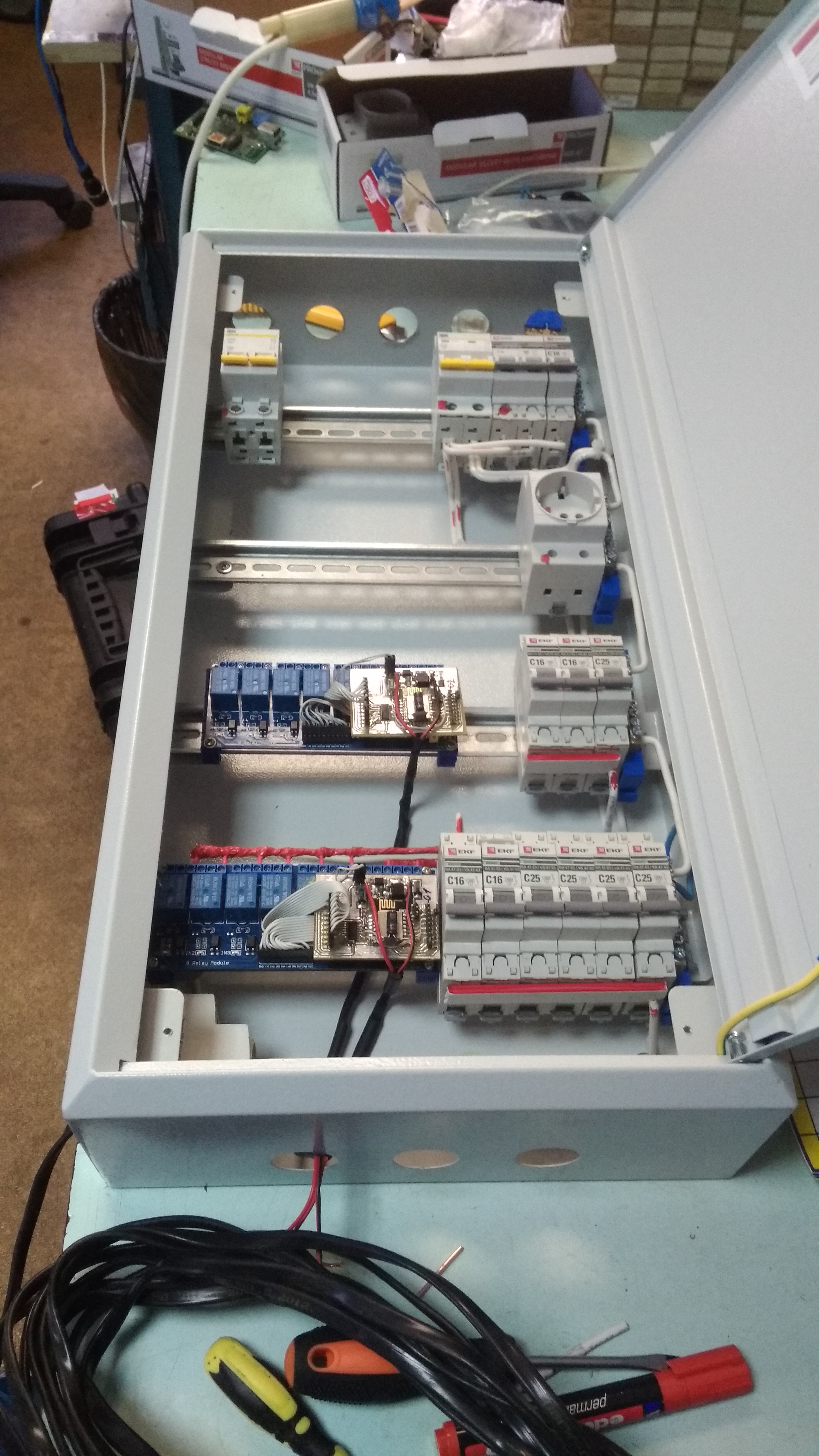

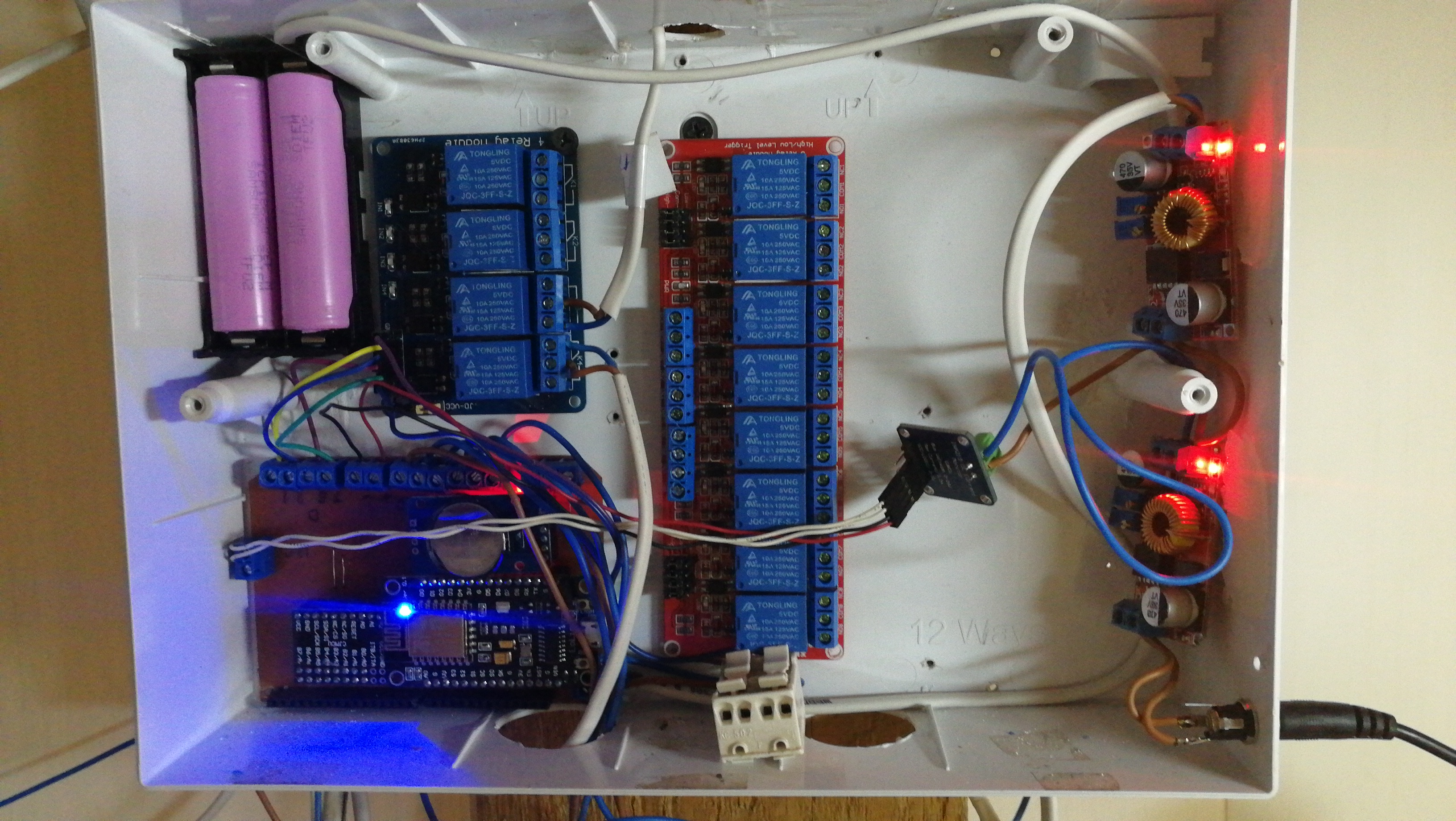

А вообще, я отказался от этой затеи, в пользу беспроводных выключателей (имею ввиду для света)
Минусы - тянуть слишком много проводов от центрального контроллера, больший расход электричества (у меня было 20 релюх), ну и щелчки напрягали. Сейчас пересобираю главный, думаю 12 штук оставлю для разных устройств.

Минусы - тянуть слишком много проводов от центрального контроллера, больший расход электричества (у меня было 20 релюх), ну и щелчки напрягали. Сейчас пересобираю главный, думаю 12 штук оставлю для разных устройств. 15433162374418536381018782895179.jpg

Сейчас обычные реле используются для открытия/закрытия ворот, для термостата газового котла. Весной буду поливку мудрить и проветривание теплицы.
