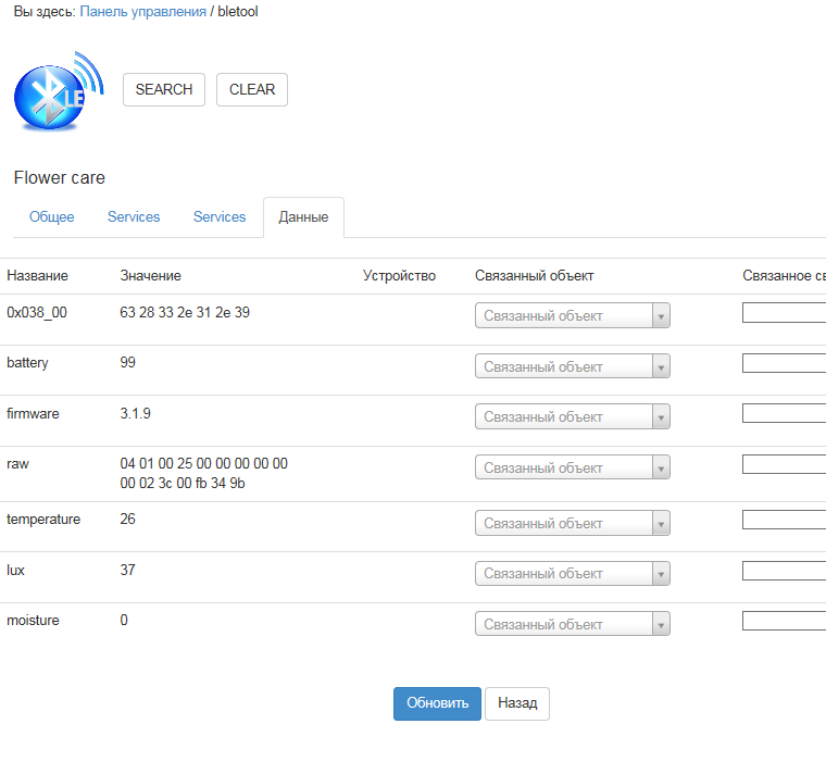

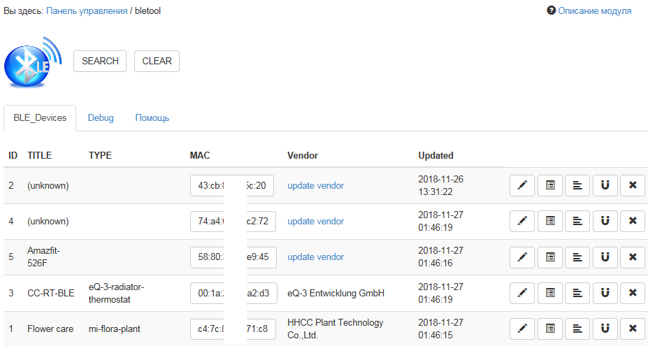

1) Добавлено получение параметров радиаторного термостата eq-3 (режим работы, целевая температура, серийный номер, процент открытия)
2) Добавлены фотографии устройств
3) Автоматическое определение типа устройств (mi flora, eq3-thermostat).
Re: [Модуль] BLEtool (bletool)
1) Исправлены метрики для mi flora
2) Добавлена вкладка Info (показывает статус bluetooth оборудования, проверку на sudo).
