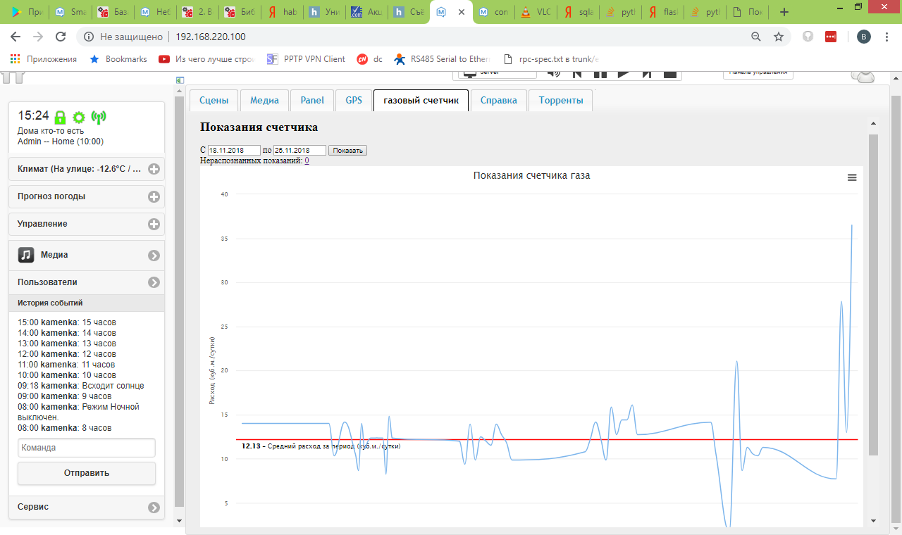

На выходе вот такая красота:

собираю таким образом показания с 2х счётчиков, вода и газ.. работает!
