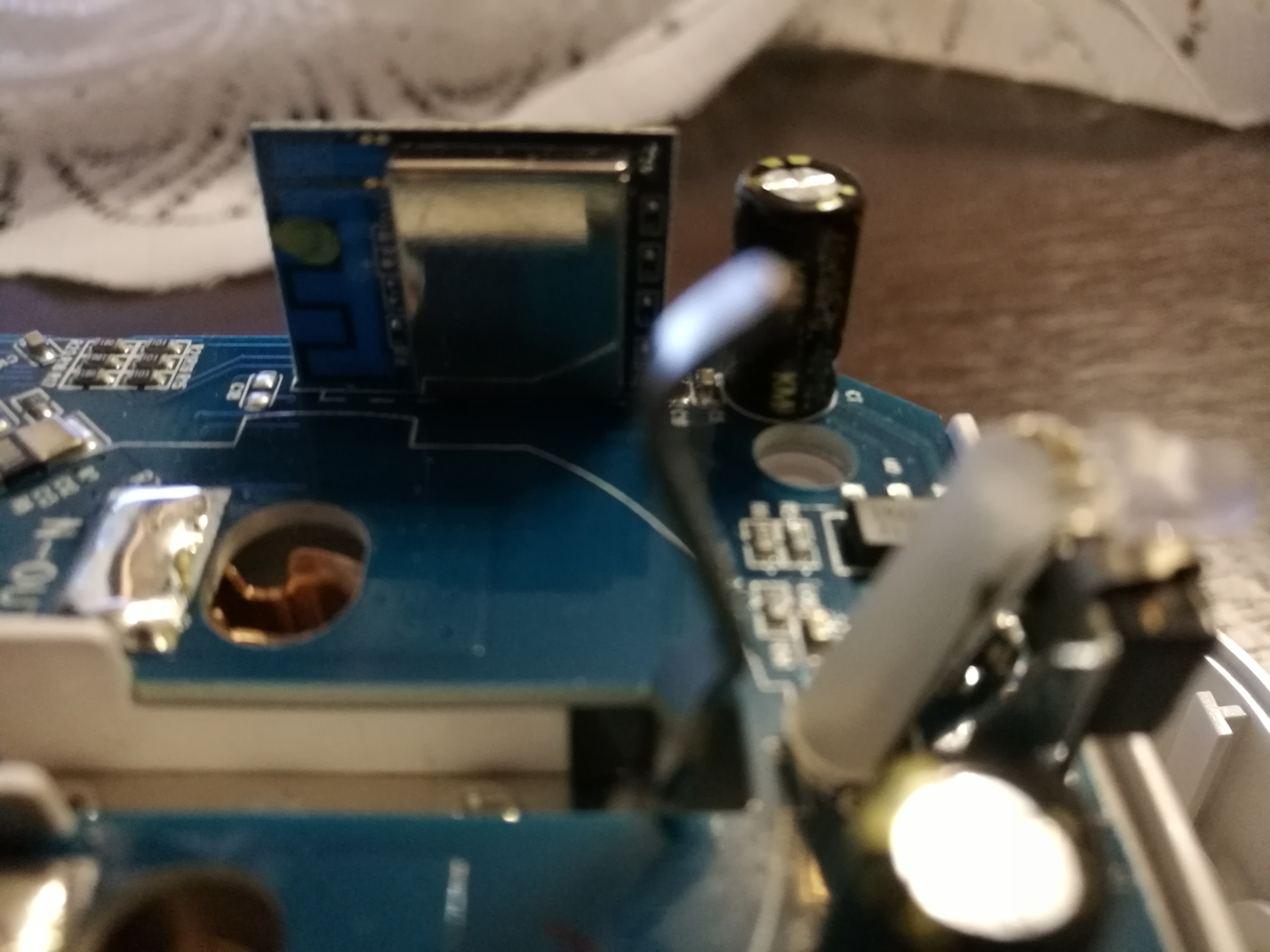

Сообщение Aven »
Разбирайте, показывайте фото внутрянки...
Shival
Сообщения: 16
Зарегистрирован: Пт май 05, 2017 9:42 pm
Re: WiFi розетка Blitzwolf

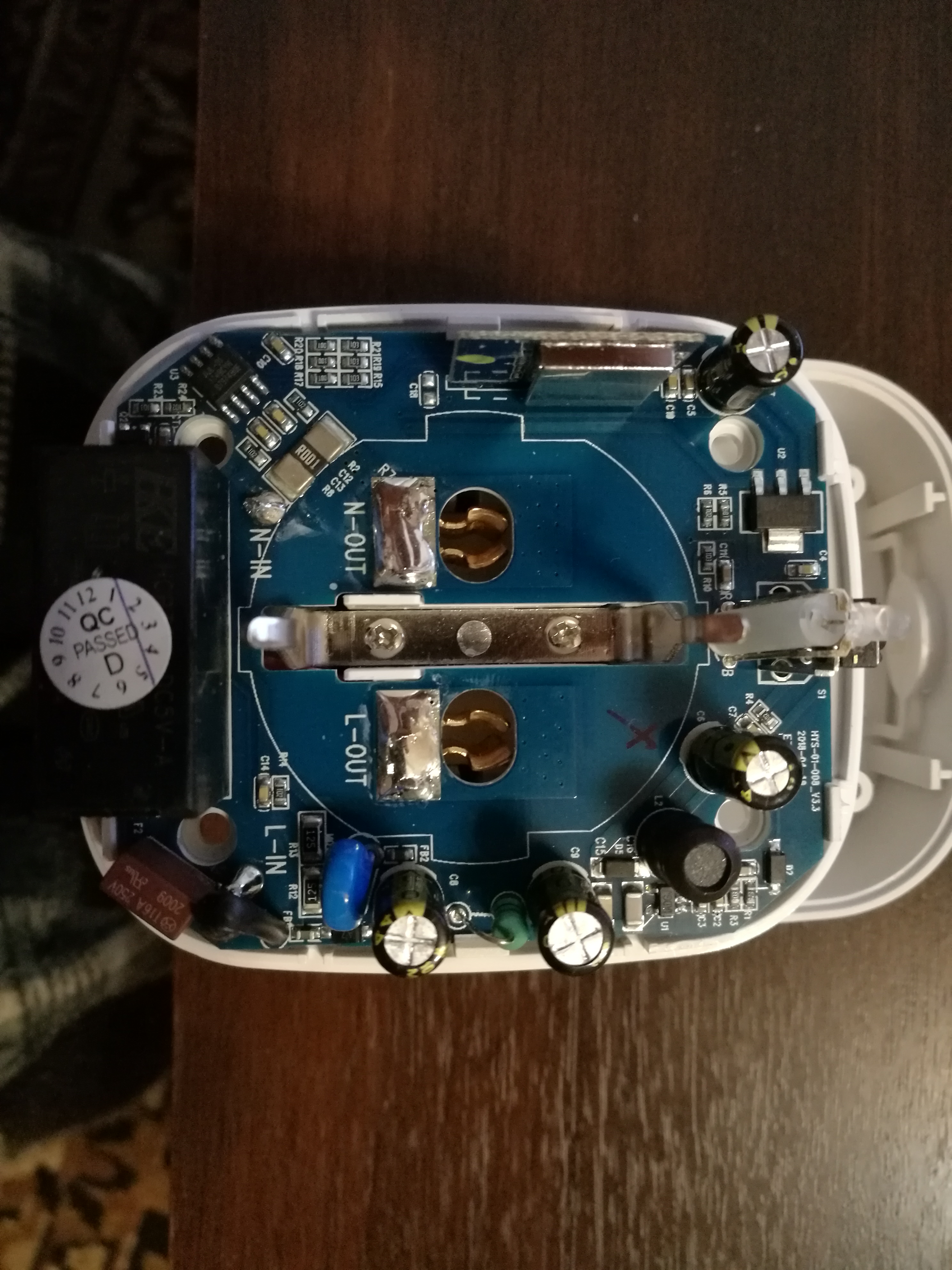

Сообщение Shival »
Вот внутренности. На WiFi модуле никаких обозначений (
Aven
Сообщения: 529
Откуда: Ухта, Россия
Сообщение Aven »
Надо снять защитный экран с WiFi модулем и посмотреть что за чипы там.
Aven
Сообщения: 529
Сообщение Aven »
Можете не снимать. ESP там, радуйтесь.
https://github.com/arendst/Sonoff-Tasmo ... zWolf-SHP2
Подпаивайтесь и прошивайте в любую прошивку. ESPEasy рекомендую если не готовы свою писать.
