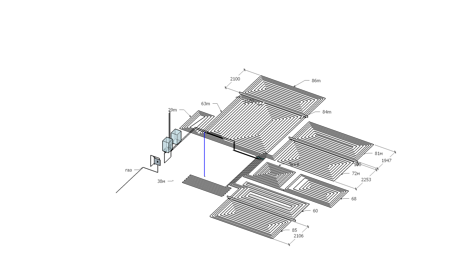

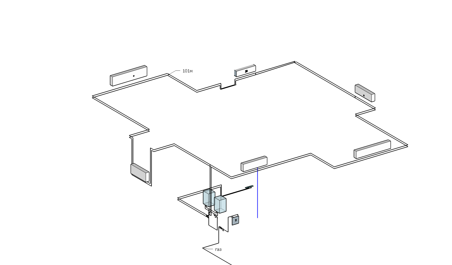

Сама система отопления
Для реализации работы батарей и теплого пола была выбрана система первично-вторичных колец.(спасибо каналу Тепло-вода на Ютуб)
Первый потребитель на кольце - батареи Второго этажа, собранные по попутной схеме(петля Тихельнама).
Второй потребитель - смесительный узел с трехходовым клапаном с выносным датчиком установленным на обратке и коллекторы на 12 линий теплого пола.теплый пол в стяжке, т.к. дому нужен теплоаккумулятор.
На всех батареях поставлены термоголовки.
Полностью аналоговая схема работы колец:
По первичному кольцу котел гоняет теплоноситель, большинство этого теплоносителя отнимает насос который гонит воду по трубам второго этажа, если какая-то из батарей открыта то часть тепла теряется и теплоноситель приходит более холодный .если на втором этаже везде тепло, то теплоноситель приходит ко второму потребителю не остывшим.
Второй потребитель подключен через смесительный узел и часть теплоносителя пошла в пол, часть прошла мимо (а может и вся).
