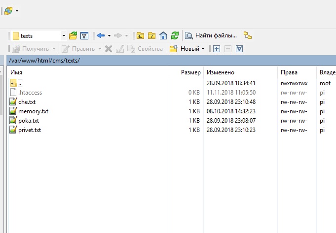

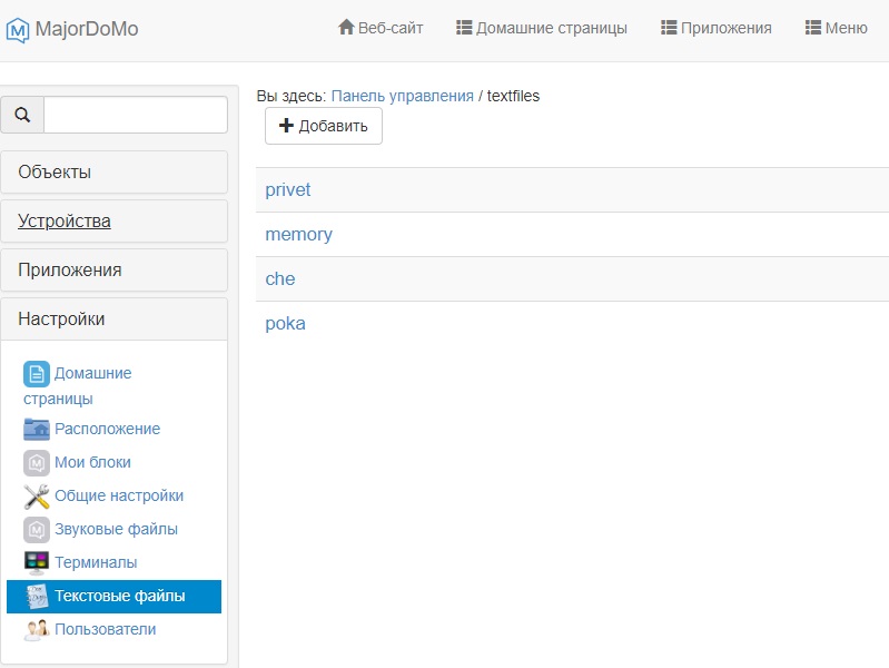

Настройки > текстовые файлы
Сохраняются они тут /var/www/html/cms/texts
