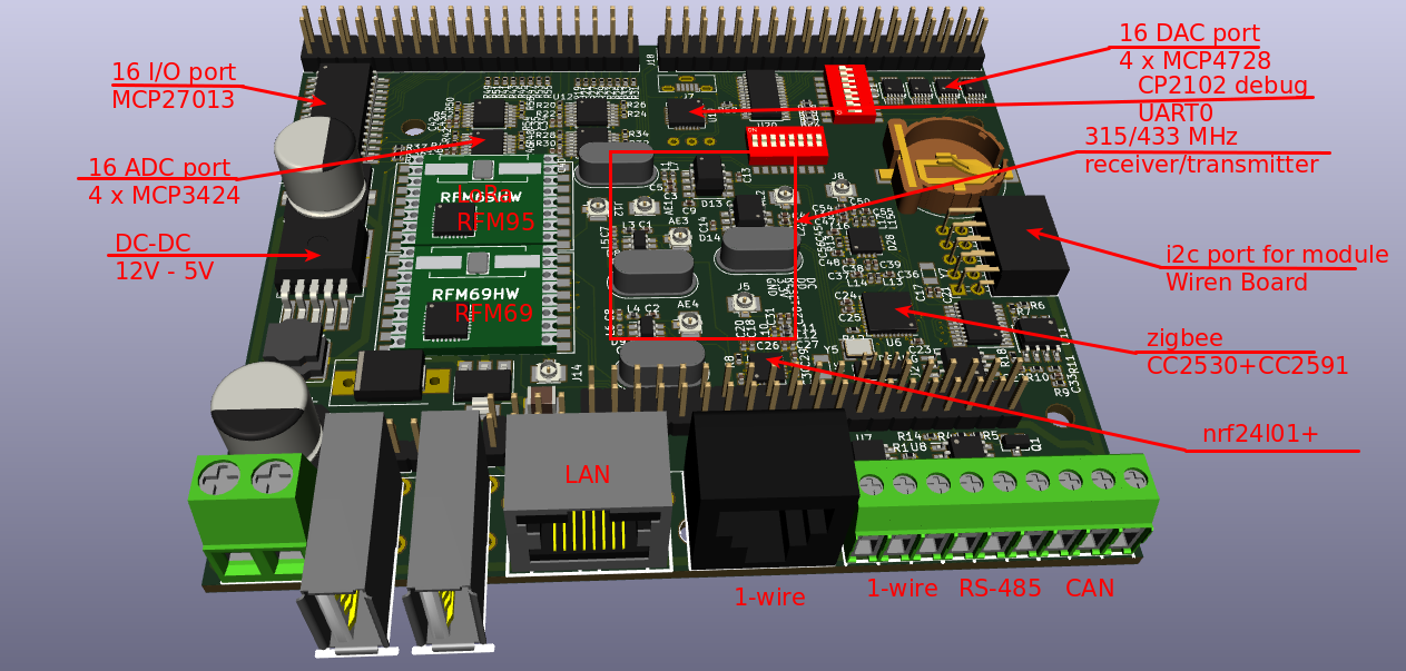

Представляю Вашему вниманию переработанную версию шилда
в отличии от первой версии (вторая версия сделана и частично протестирована но не публиковалась) всё сделано не модулями, а микросхемами, кроме RFM95 и RFM69
Исходники https://github.com/immortalserg/D6MG
- питание от источника питания 12 В
- часы реального времени i2c DS3132
- 1-wire на шине i2c DS2482
- RS485
- CAN
- выведены порты LAN и 2 USB вниз
- 315/433 МГц приемники - передатчики (2 микросхемы SYN470R, 2 микросхемы SYN115)
- nrf24l01+
- zigbee (CC2530 с усилителем CC2591)
- LoRa RFM95 (модуль)
- RFM69 (модуль)
- 16 каналов ШИМ (PCA9685)
- 16 каналов входы/выходы (MCP27013)
- 16 каналов DAC (4 микросхемы MCP4728)
- 16 каналов ADC (4 микросхемы MCP3424)
- боковой разъем c шиной i2c для подключения модулей расширения Wiren Board
- USB - UART0 СP2102
- управляемый по GPIO кулер охлаждения
D6MG shield v.3

D6MG shield v.3
- Выделение_051.png (294.45 КБ) 11321 просмотр

в общем решил вернуться частично к первому модульному варианту шилда и не использовать микросхемы которые нельзя запаять паяльником, то есть не использовать микросхемы типа qfp
так же подумал, что расширители портов лучше выносить в отдельные модули, по этому:
zigbee и nrf24l01+ будут распаяна модулями
rf315 и rf 433 микросхемами
