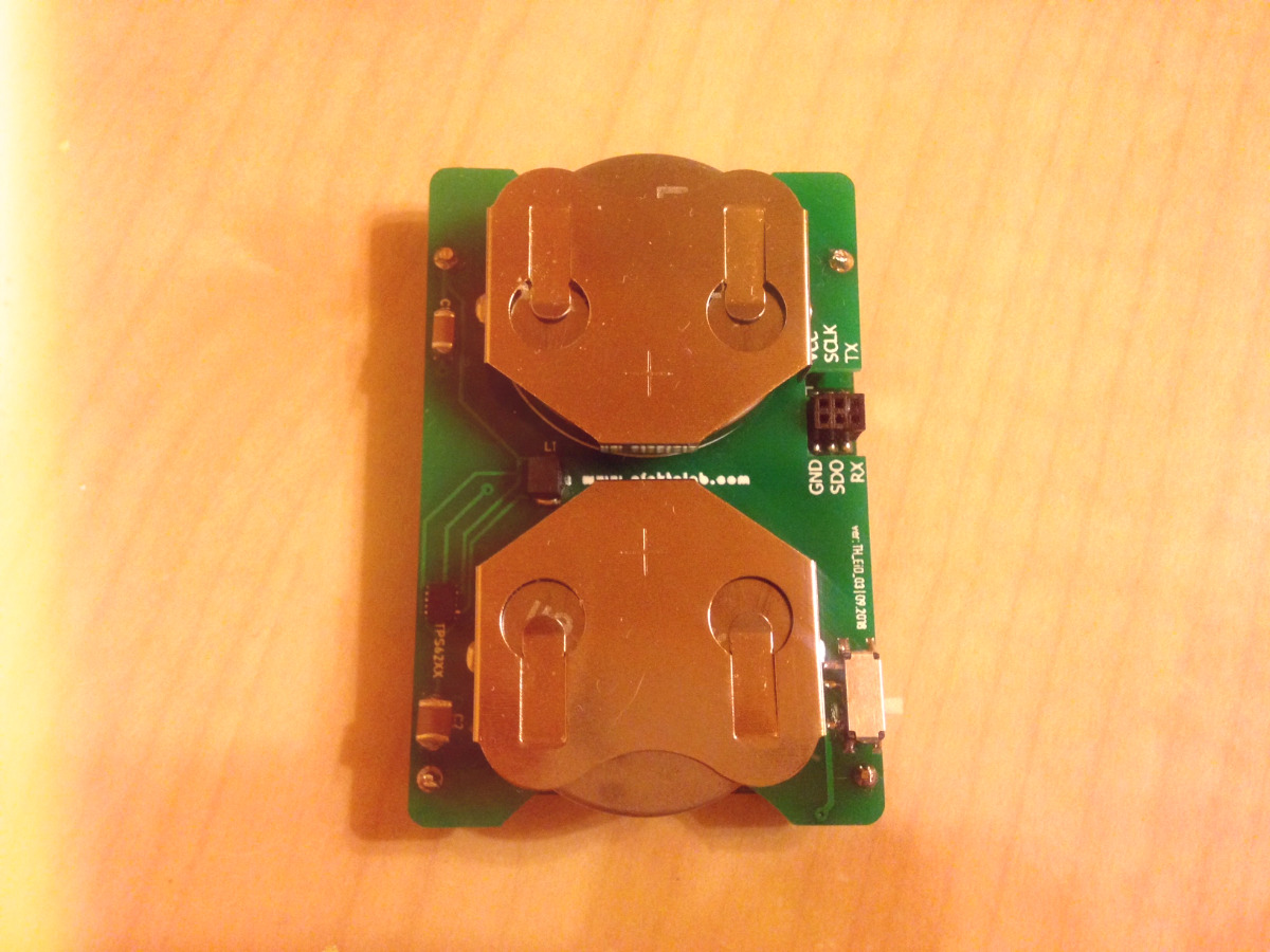

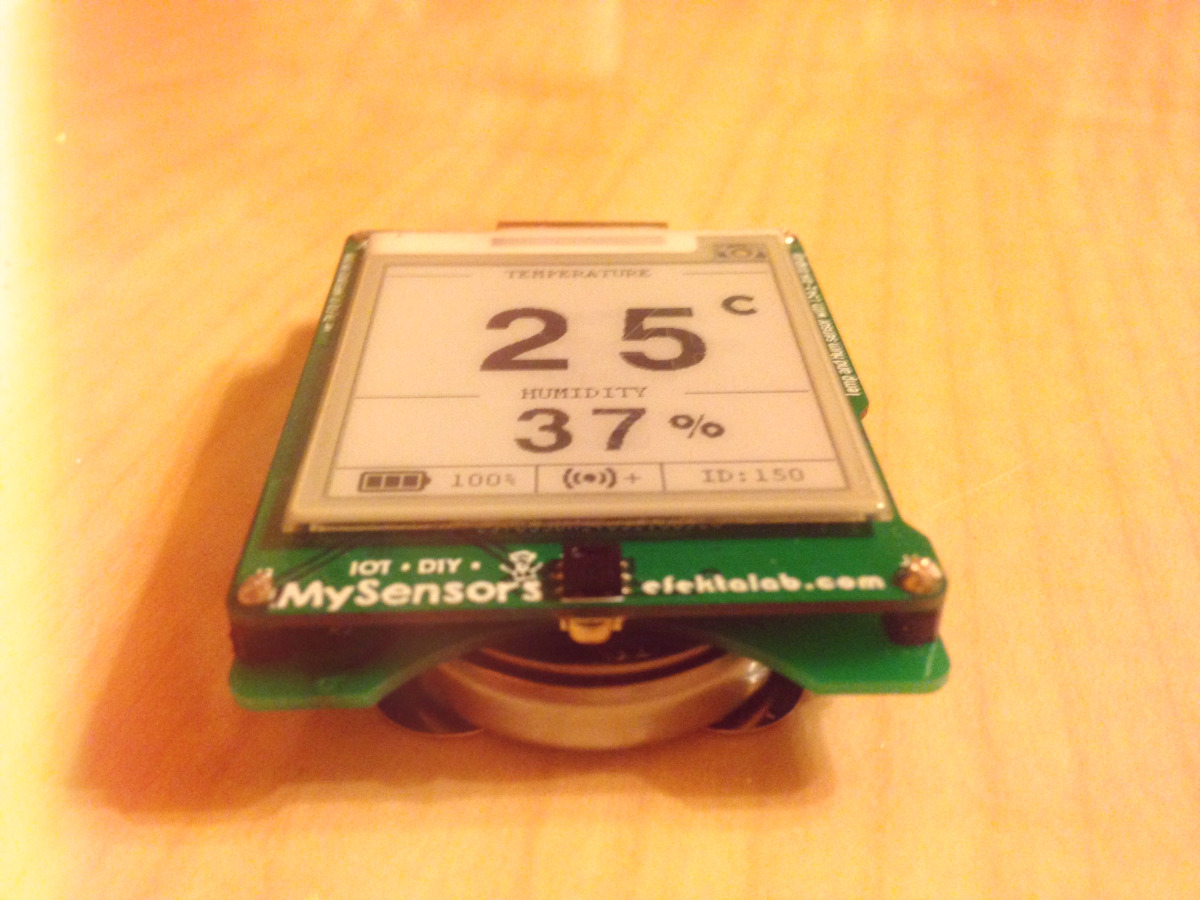

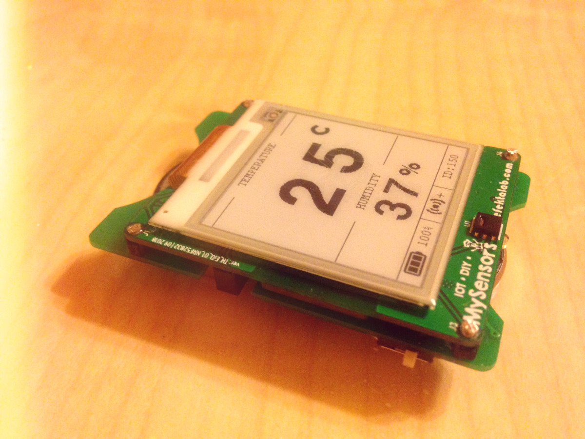

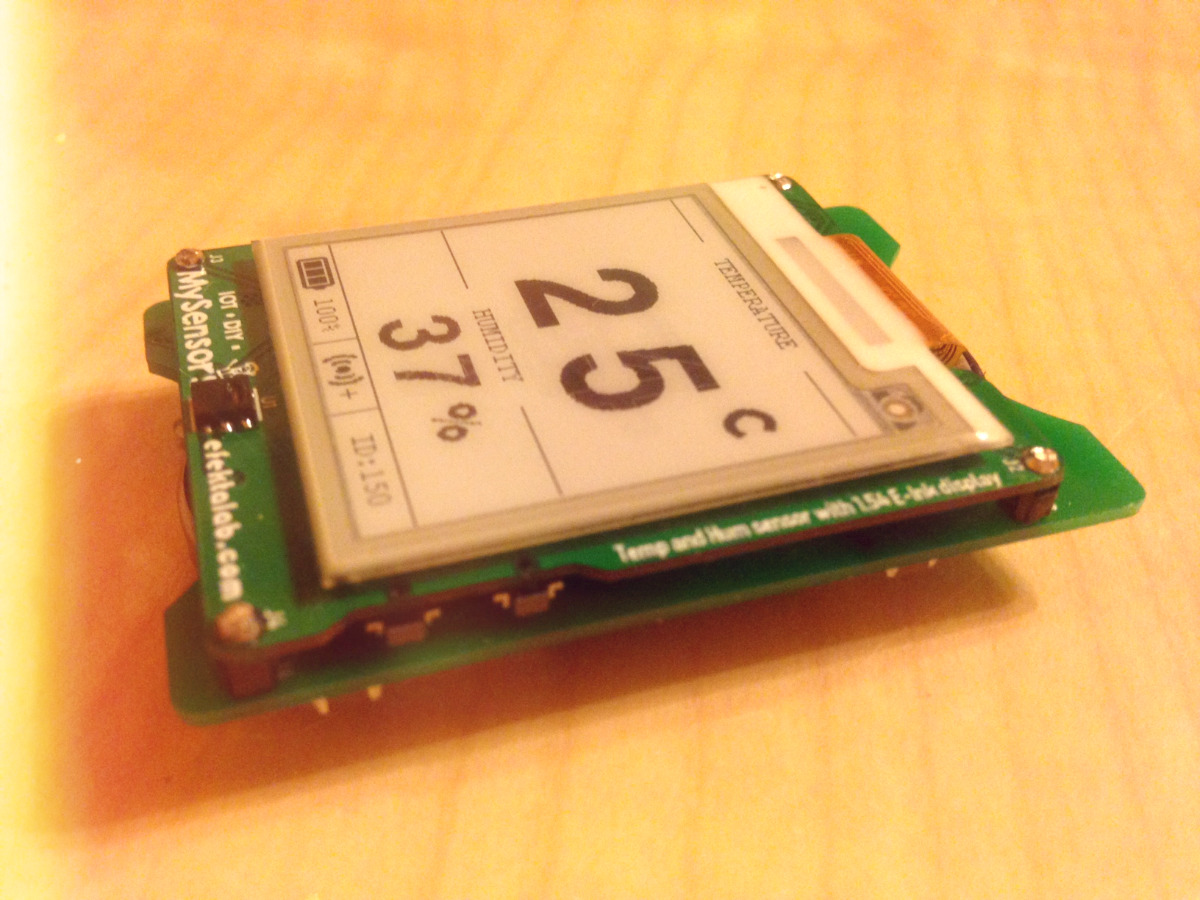

Приветствую всех форумчан. Предлагаю очередной свой проект - Датчик температуры и влажности с дисплеем на электронных чернилах и на батарейках. Это довольно интересная разработка тк сердцем устройства является чип nRF52832. Я для него написал ПО под майсенсорс, но возможности этого устройства шире, тк на борту и BLE и NFC, встроенные RTC, да и много еще чего, смотрите даташит, голова закружится))).
Что может этот датчик:
Настраиваемая отправка показаний датчика на контролер
Лед индикация подключения к сети майсенсорс, отправки показаний
Два варианта держателя батарейки, 2450, 2477, соответственно разная толщина датчика.
Настройка параметров через контроллер:
-светодиод включен / выключен,
-интервал отправки показаний температуры и влажности 1мин-4 часа,
-интервал отправки заряда аккумулятора 1 час-7 дней.
Отправка остатка заряда батарейки в процентах
Настройка через модуль Майсенсорс в Мажордомо(да впринципе и через любой другой контролер):
Вывод показаний датчика температуры и влажности на экран, вывод ID ноды на экран, вывод подключения к сети на экран, вывод уровня оставшегося заряда.

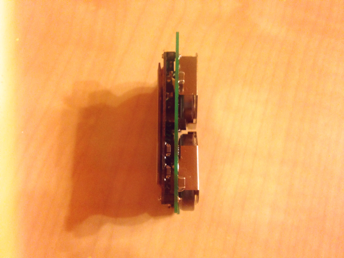

Размеры датчика - 36mm х 54mm. Состоит из двух плат.
На борту:
nRF52832
E-Ink display 1.54 200х200
SHT20
Сrystal oscillator
LED SIDE 1206
Комбинированный разъем 6P SWD+Serial (micro, 3х2/1,27)
Две кнопки (первая-reset, вторая - юзерская)
Полностью совместим с Ардуино ИДЕ. Очень простые настройка и програмирование в Ардуино.
Отличное устройство для изучения возможностей nRF52832.
У себя дома я планирую опираясь на данные с этих датчиков управлять отоплением. ...для начала:)
Приобрести готовые устройства можно обратившись в ЛС, возможна комплектация как с экраном так и без, стоимость полностью собранного устройства - $39
Так же можно приобрести готовые платы для самостоятельной сборки, стоимость 5 комплектов(10 плат) - $15
Выполнить самому изготовление плат методом ЛУТ можно посетив эту ветку - viewtopic.php?f=20&t=5769
