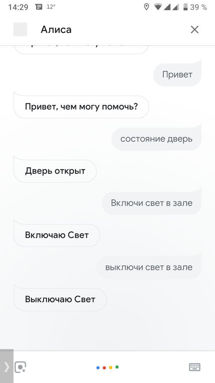

Готовый результат выглядит на смарте так:

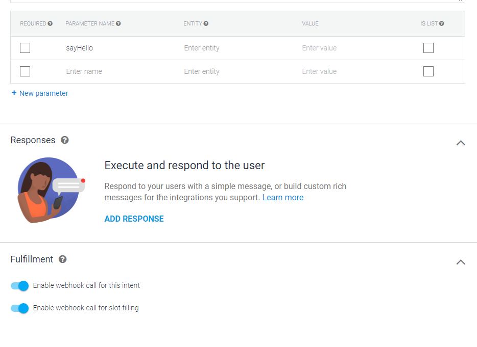

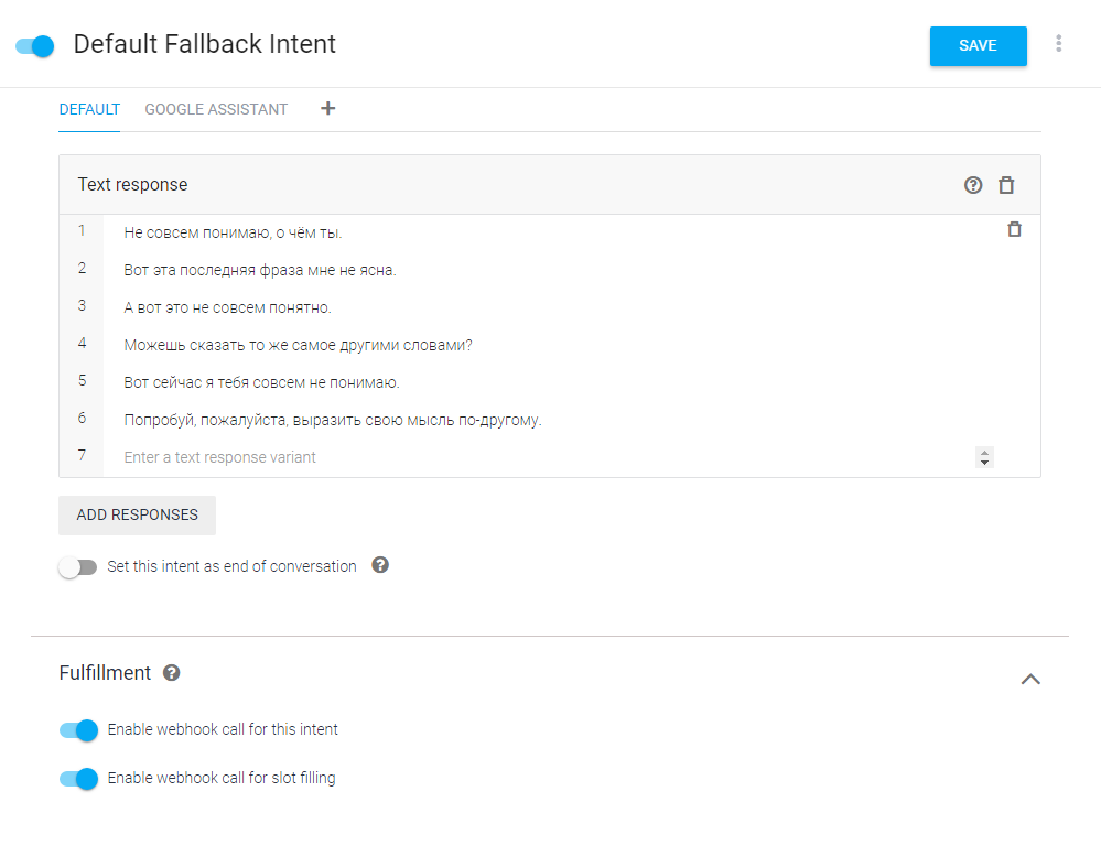

Я оставил default action нетронутым, только включил в нем Fulfillments

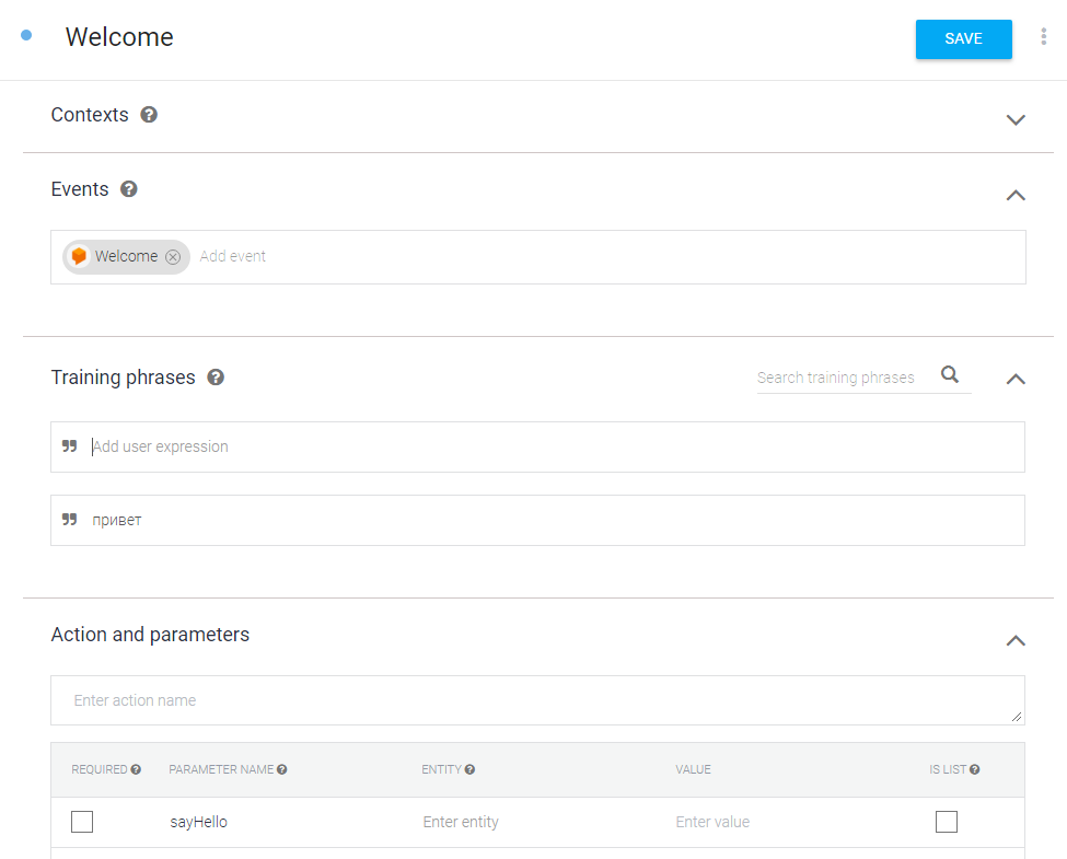

Welcome-action я удалил, чтобы он не мешал.

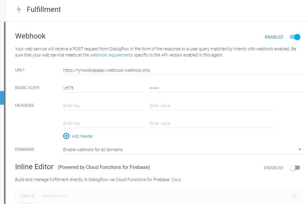

Свой action называем как угодно и заполняем как на картинках

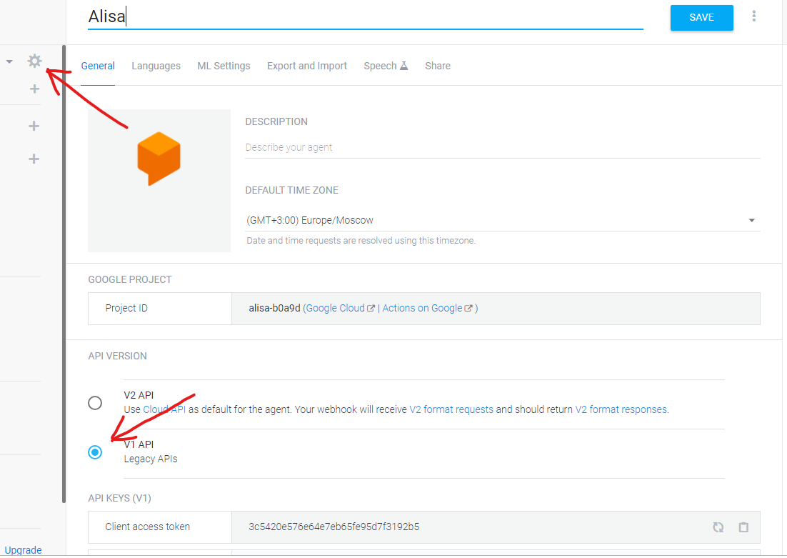

В общих настройках обязательно проверяем, чтобы стояло API v.1

В настройки Fulfillment Dialogflow вписал путь до файла и данные внешней авторизации
Все, можно через телефон, можно через тест на Dialogflow попробовать вызвать и проверить свой action.
