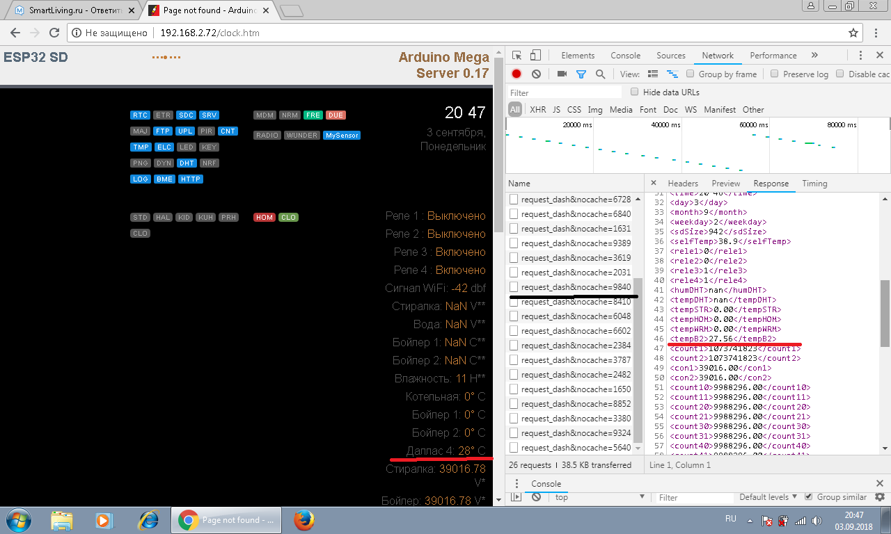

Добро пожаловать в мир ажакса ( или аякса ??). Если в дистрибутиве ничего не меняли и особенно в файлах SD карты , то подобного просто не может быть. Покажите вывод в браузере XML таблицы. Правой кнопкой мыши - исследовать элемент ( или в хроме показать код ).
А что бы в этом разобраться - читать учебник - Выучить НАИЗУСТЬ !.
Покажите XML таблицу.
PS И к стати - в дистрибутиве есть ошибка, но её упорно не исправляют.( на Вашем скрине она есть )).
PSS// Пять золотых правил , что бы значение появилось на странице :
1. Получить переменную в коде.
2. По имени переменной отправить в Ажакс .
3. В СКРИПТЕ не забыть прописать !!!
4. Проверяем появление переменной в XML таблице.
5. Прописываем придуманный ID в HTM страницу.

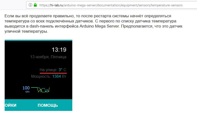

А почему в хелпе про это ничего не написано?
На странице написано только это
Если вы всё проделаете правильно, то после рестарта системы начнёт определяться температура со всех подключённых датчиков. С первого по списку датчика температура выводится в dash-панель интерфейса Arduino Mega Server.
Вообще ни слова больше.
Как с таким хелпом работать можно?

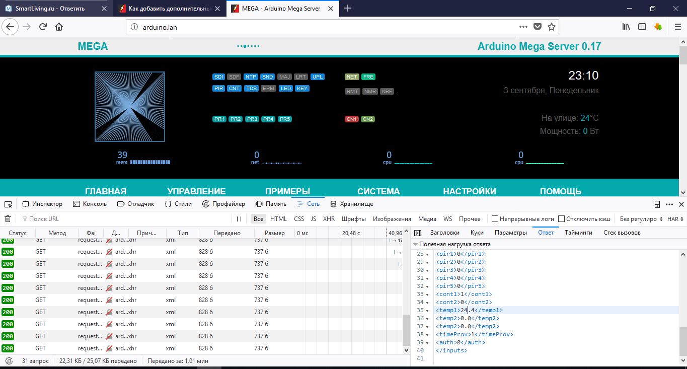

Как только полез в панель developper tools, то температура на dash панели загорелась 24С.
Только непонятно почему.
