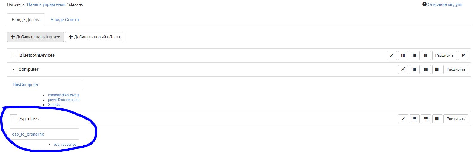

Здравствуйте подскажите еще такой вопрос.Возможно ли реализовать на esp и мажордомо такую схему. Суть данной схемы такова: взять для управления мажордомо не смартфон с мажордроидом, т.к. это не очень заменяет кучу пультов которые у меня сейчас т.к. надо разблокировать смарт, запустить мажордроид, и т.д. куча команд. А взять обычный удобный ненужный пульт ДУ, К есп подключить инфракрасный приемник, который будет принимать сигналы с данного пульта, отправлять их в мажордомо, а мажордомо будет формировать уже наборы команд для выключения света соноф, и Broadlink mini. Т.е. нажатием кнопки пульта мы запускаем сразу несколько событий на разных устройствах, как-то включаем свет, переключаем на телике входной сигнал, включаем ресивер и т.д. Как такое реализовать? И возможно ли вообще сделать такую схему, отказавшись от смартфона и компьютера, обойтись одним пультом.
есть есп, к ней подключены - ик приемник, 433 передатчик, датчик температуры, и планируется ик передатчик.
Управляю пультом по ик на мажордомо данные передаются по мктт.
rcswitch- это код радиопульта который будет отправлятся при нажатии на ик пульте какой либо кнопки.
irdata - код кнопки ик пульта. Как реализовать такое? irdata всегда меняются
как значение разные этой команды заставить выполнять разные действия?
с чего начать ? подскажите

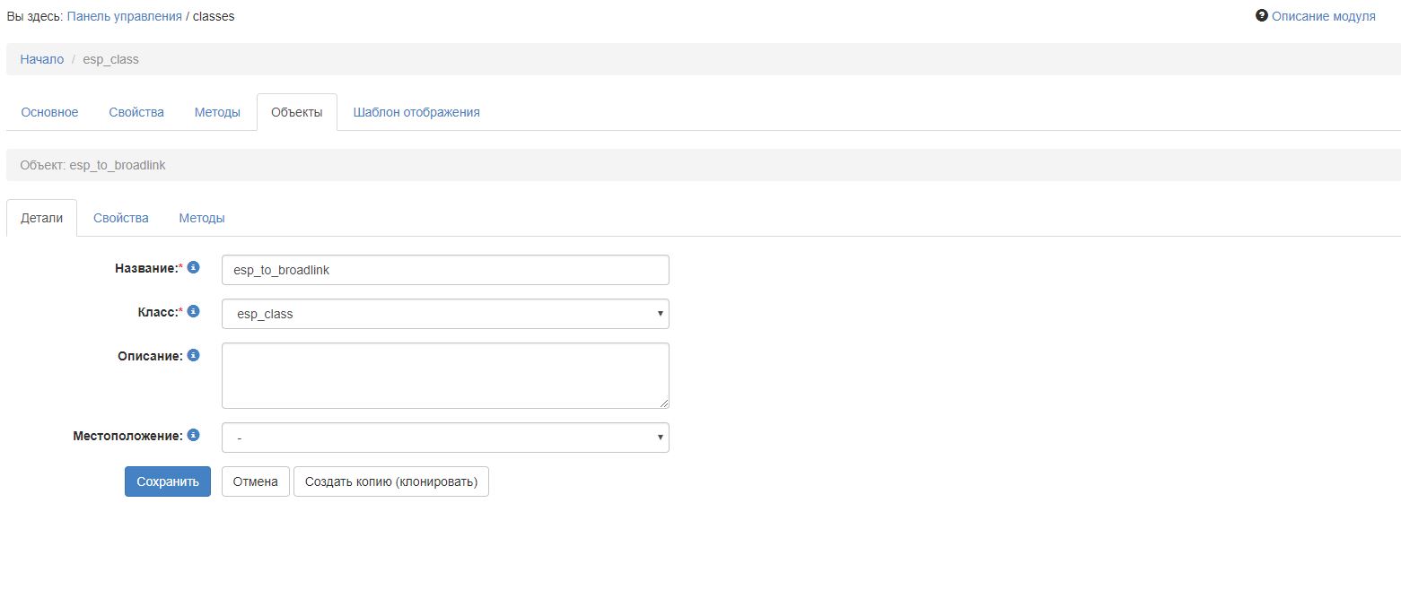

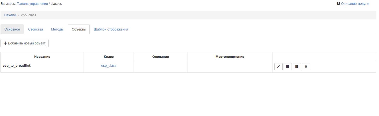

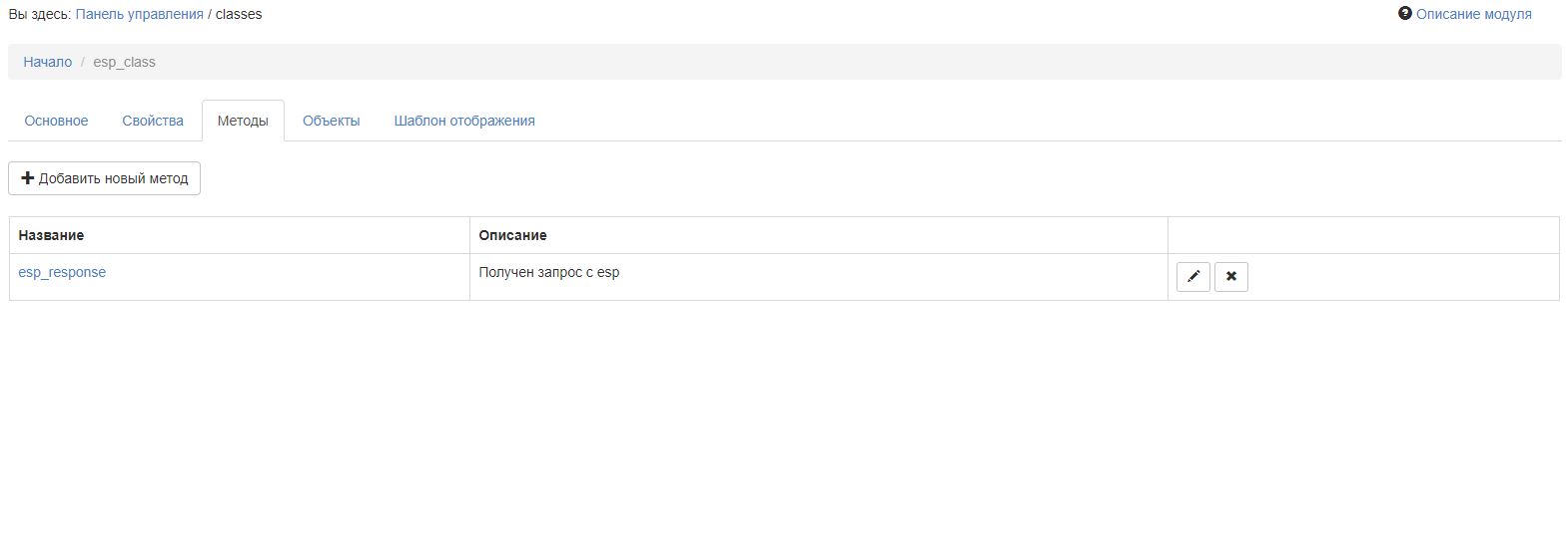

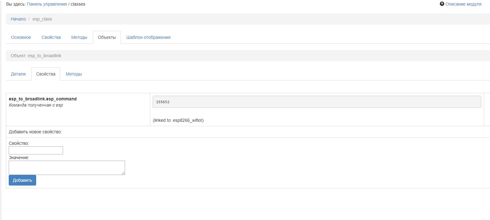

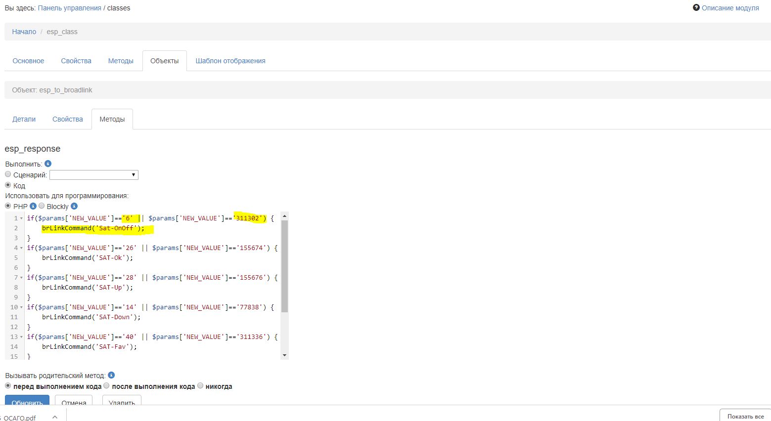

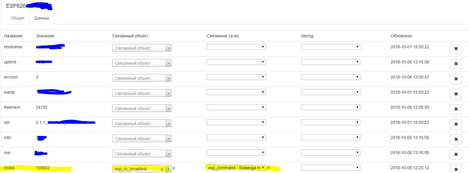

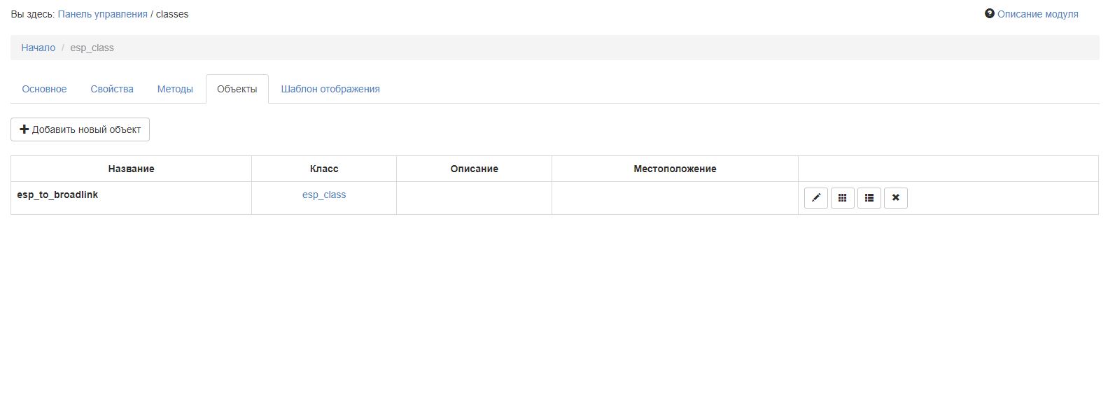

Делай всё тоже самое, что на картинках:
выделил желтым 6 и 311302 (это код с одной кнопки приходит у меня по очереди,то один, то другой)
а ниже brlinkcommand и тд - сюда вставляй то, что нужно тебе делать.
