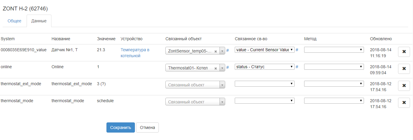

Zont h2 работает, но подскажите
1. как передавать целевую температуру и менять режимы через режимы ПУ "Термостат"? Или они не связаны?
2. в апишке вижу метод last-boiler-state, который показывает много текущих данных по котлу, оттуда ли берется свойство online? можно ли будет оттуда получить еще информацию о котле?
3. что такое thermostat_ext_mode? в API не вижу такого метода
Спасибо!

С ZontH2 я не тестировал, но если пришлёте текст, который отдаётся по кнопке "Данные API", то я посмотрю, что ещё можно добавить.
Через ПУ "Термостат" они не связаны, к сожалению. Управление сделано только через установку режима через связанное свойство. Для H2 управление не добавлено вовсе, как я вижу, но это из-за того что его поддержка не делалась пока. Вообще все данные, что отдаёт устройство можно посмотреть как раз по кнопке "Данные API" -- там видно откуда что берётся )

Re: Модуль Zont
vitt76 писал(а): Вт авг 14, 2018 1:07 pm Сергей, спасибо, вот текст
Я добавил поддержку H2, попробуйте управление через свойство thermostat_mode

около свойств
thermostat_ext_mode и thermostat_mode появились окошки SET, но что бы я там ни писал и не сохранял, ничего не меняется.
Re: Модуль Zont
vitt76 писал(а): Пт авг 24, 2018 9:47 am Сергей, спасибо!
около свойств
А что писали в thermostat_mode? В H1 управление идёт через запись туда одного из ключевых слов: idle,comfort,econom,schedule
В H2 такое не срабатывает?

Сергей, ты прав, я думал, что можно это дублировать цифрами в thermostat_ext_mode, но так это не работает.
Проверил все слова, они заработали, кроме того, что все немного получается сбито:
thermostat_mod = idle (thermostat_ext_mode = 0) - в приложении получается эконом
comfort (1) - комфорт
