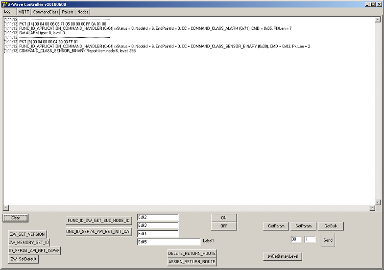

Стик Z-Wave подключил.
Стик покупал вот этот: http://www.5smart.ru/collection/kontrol ... -z-stick-4
Ссылку поправил
Ссылку поправил
- 438.500x0.png (153.31 КБ) 7617 просмотров
Последний раз редактировалось VAD07 Вс июн 10, 2018 11:58 pm, всего редактировалось 2 раза.
Re: Z-Wave контроллер
Подключен датчик движения Neo CoolCam
- Neo CoolCam.jpg (6.36 КБ) 7597 просмотров
