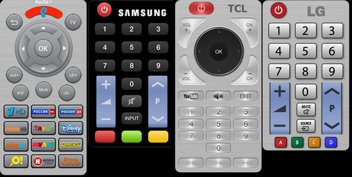

Предлагаю вашему вниманию виджеты ТВ пультов для добавления в меню и сцены.
Благодаря стараниям и поддержке sergejey, получилось создать пакеты для автоматической установки. Пользователям меньше танцев с бубном!
Для этого необходимо:
1) Скачать заинтересовавший вас пакет установки.
2) Установить пакет.

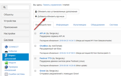

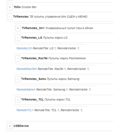

Установка проходит через "Маркет дополнений", раздел "Модификации". Или вручную кнопочка "Добавить/обновить вручную". Выбираем скачанный пакет и нажимаем кнопку "Загрузить и установить". 3) Добавить объект на сцену или в меню. 4) В объектах появится класс TVRemotes с классом и объектом установленного пульта. Прописываем в методы объекта необходимые вам действия. !!! Кнопки пульта жестко привязаны к своему методу !!!
Пример: Вы установили пульт LG. Кнопка "громкость +" запускает метод "RemoteLG1.Sound_+". Страницы проекта и пакеты для установки: Мой коннект, Задачи https://connect.smartliving.ru/profile/1594
Здесь блог посвященный Универсальному пульту 3в1: https://connect.smartliving.ru/profile/1594/blog85.html
В блоге есть информация, как модифицировать пульты!
"Универсальный пульт 3в1", перед установкой рекомендую прочесть блог. Особое внимание обратите на огромные буквы.
Предупредил, снял с себя ответственность за ваши ошибки!

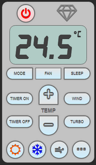

Пакет установки: Пустые кнопки: Добавлен пульт для кондиционера: Настройки и модификация пульта описана в блоге https://connect.smartliving.ru/profile/1594/blog87.html
Предложения и обсуждения приветствуются.

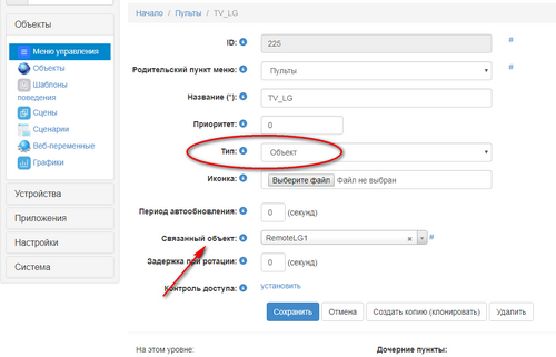

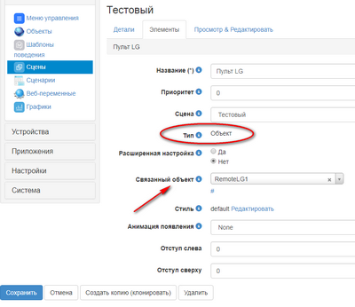

Здравствуйте.
Хорошая работа! Но есть вопрос?
В маркете загрузка проходит хорошо, но когда Создаю сцену или в меню управление, выбираю обьект, а связанный обьект только мои, скачанных плпгинов не видно в выборе?
В чем может быть проблема?
Заранее благодарен за ответ.

Связанный объект необходимо выбирать, объект скачанного пульта. Обычно последние объекты в самом низу выпадающего списка.Samir77 писал(а): Сб май 05, 2018 12:30 am Здравствуйте.
Re: [Виджет] ТВ пульты для СЦЕН и МЕНЮ
Это я в курсе, благодарю, но кроме мной созданных, или стандартных что были изначально, других нет!
Скачивал все пульты, думал хоть один но засветится в связанных обьектах!

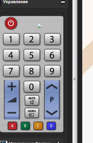

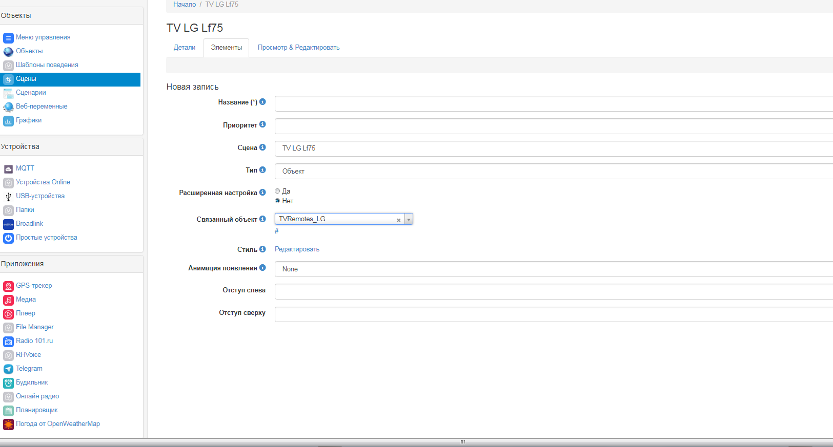

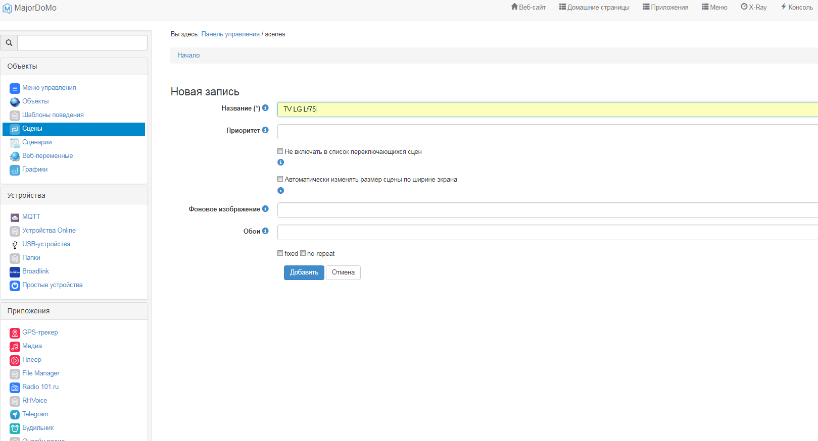

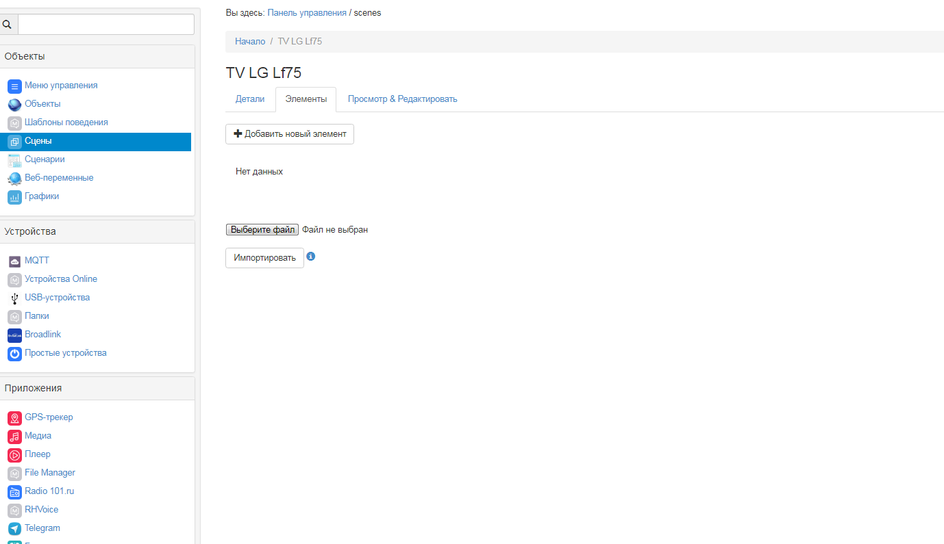

Подскажите еще пожалуйста...
1. Где можно поменять название, на название своего пульта? рис имя снимок
2. При установке пульта в сцены не могу сохранить, так как отсутствует сама кнопка сохранить!
Заранее благодарен за ответ!)
Может тоже кто столкнется с таким ...
Фото прилагаю
Фото прилагаю
А почему кнопка МУТЕ не зажимается ???
И также кнопка ТВ - (я так понимаю смена входов на телике )?

Название это картинка! Как менять попробуйте почитать мой блог https://connect.smartliving.ru/profile/1594/blog85.htmlSamir77 писал(а): Сб май 05, 2018 11:41 am Подскажите еще пожалуйста...
Фото прилагаю
