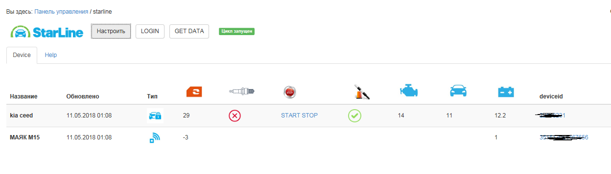

Начал разработку модуля (версия пре альфа)
https://connect.smartliving.ru/addons/c ... 3/104.html
Данный плагин позволяет подключить GSM сигнализацию старлайн или охранный маяк в MAJORDOMO. Данные устройства должны быть подключены к сервису starline телематика (starline-online.ru). Список сигнализаций можно узнать на сайте производителя. В моем городе сигнализация A93+CAN2LIN+GSM+установка в 2017 году вышла примерно 17 т.р.
Кнопкой LOGIN происходит заполнение полей TOKEN и SESID.
Реализовано:
1) Автоматическое получение токена и cookies.
2) Получение списка привязаного к акаунту оборудования, создание класса starline-online и добавление новых объектов.
3) Получение данных, которые отдает сервис (GPS координаты, напряжение АКБ, версия прошивки GSM модуля, баланс сим-карты, статуса работы двигателя, охраны и тд.)
4) Открытие дверей и снятие с охраны автомобиля в целях безопасности в модуль не включено.
5) Передача GPS координат штатному плагину GSP-трекер. Действия по прибытию в определенную точку настраивайте через штатный плагин.
6) Добавлена возможность запуска двигателя (необходимо нажать на ссылку deviceid).
Модуль создает цикл cycle_starline, по которому обновление параметров просходит раз в 5 минут (настройки плагина пока игнорируются). Бывают ситуации, что сервис возвращает капчу, в таком случае желательно войти через браузер в сервис и ввести капчу вручную. Если не вводить, через какое-то время все равно авторизация происходит корректно.

при запросе GET DATA выскакивает ошибка
Warning: Invalid argument supplied for foreach() in /var/www/html/modules/starline/starline.class.php on line 461
(обьект не добавляется.класс starline-online создается.свойства создаются)
